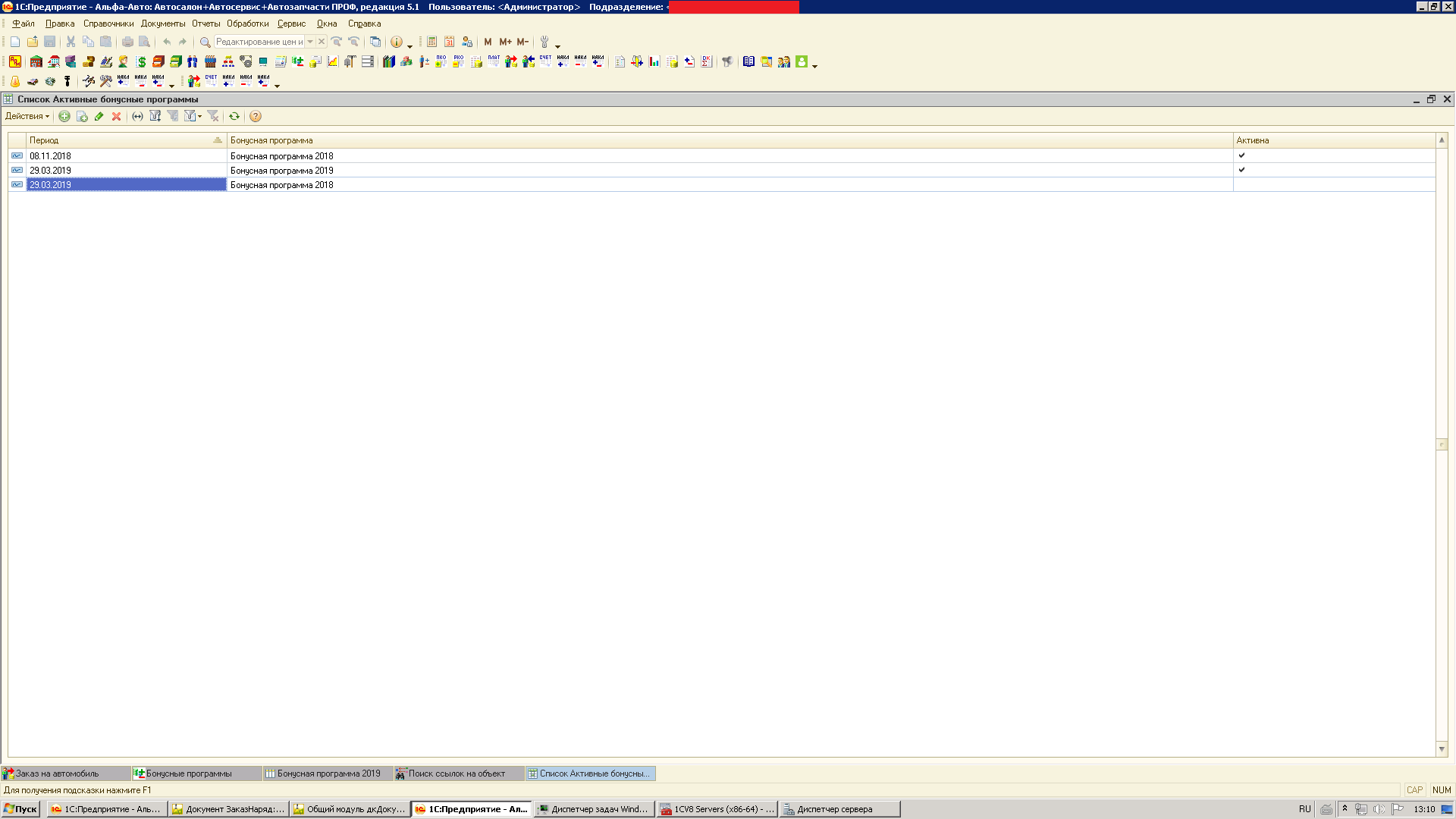

Срок применения бонусных программ в типовой программе уже есть (см. скриншот - старая бонусная программа действовала с 8 ноября 2018 до 28 марта 2019 включительно, новая бонусная программа - с 29 марта 2019 включительно). Записи в этом регистре формируются при нажатии на кнопки "Активировать" и "Деактивировать" на форме бонусной программы.
Но при восстановлении последовательностей эти сроки не учитываются.
+ Программа не хранит в бонусных картах историю применения бонусных программ - можно выбрать только одну бонусную программу
