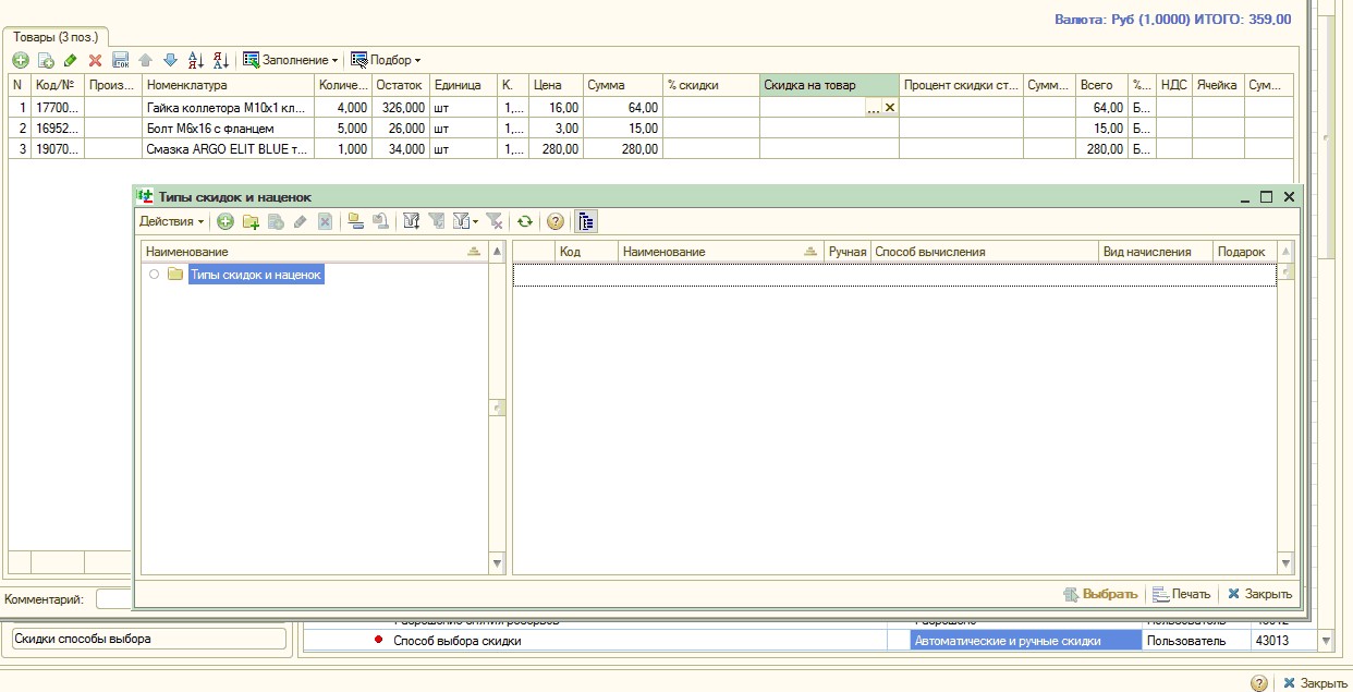

Здравствуйте! Проблема аналогичная.
Настроены скидки по ДК, на кассовых станциях, по карточкам.
Понадобилось чтобы кладовщики в документах отгрузки ставили ручную скидку, а именно в реализации товаров.
Если открывать типы скидок и наценок из меню, то они видны. Ставим галки Фронт и бэк офиса
Если же открыть реализацию товаров, и ткнуться в колонку "Скидка на товар", список скидок пуст.
В правах пользователя, "Способ выбора скидки", выбрано: "Автоматические и ручные скидки".

Артём Тулин написал:
АА 5.1.09.06

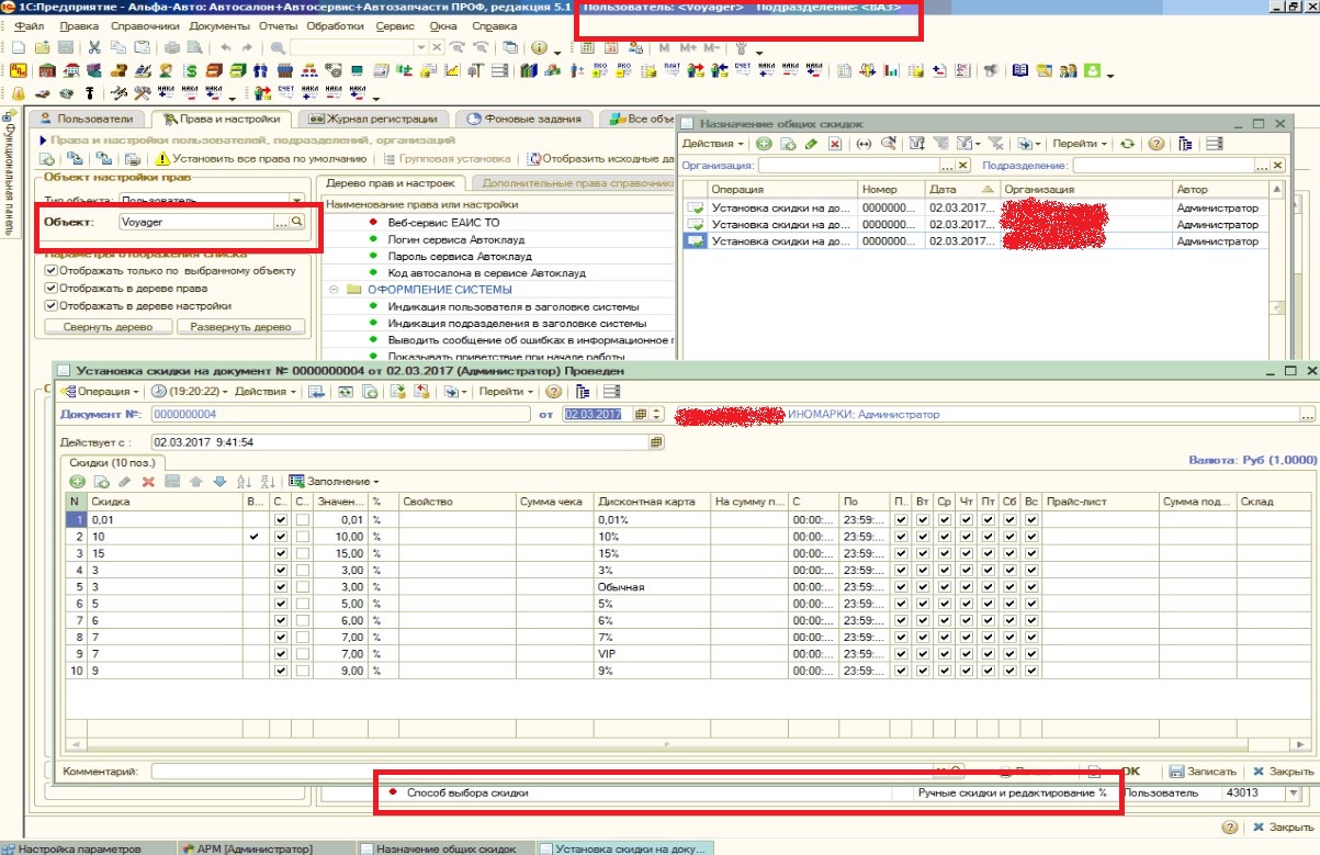

Вам нужно создать документ "Назначение общих скидок".
Создали документ "Назначение общих скидок". Проставили в правах,  "Способ выбора скидки" - Ручные скидки и редактирование %.
Пробуем в реализации проставить ручную скидку, после установки вышеуказанного права, он даёт редактировать поле "Процент скидки строки", однако после ввода значения, программа сбрасывает на ноль,как будто ничего в эту ячейку не вписывали.
Скриншоты прилагаю.
Артем, так сначала должно подставиться назначенное значение скидки, а потом Вы можете его редактировать на нужное Вам.
