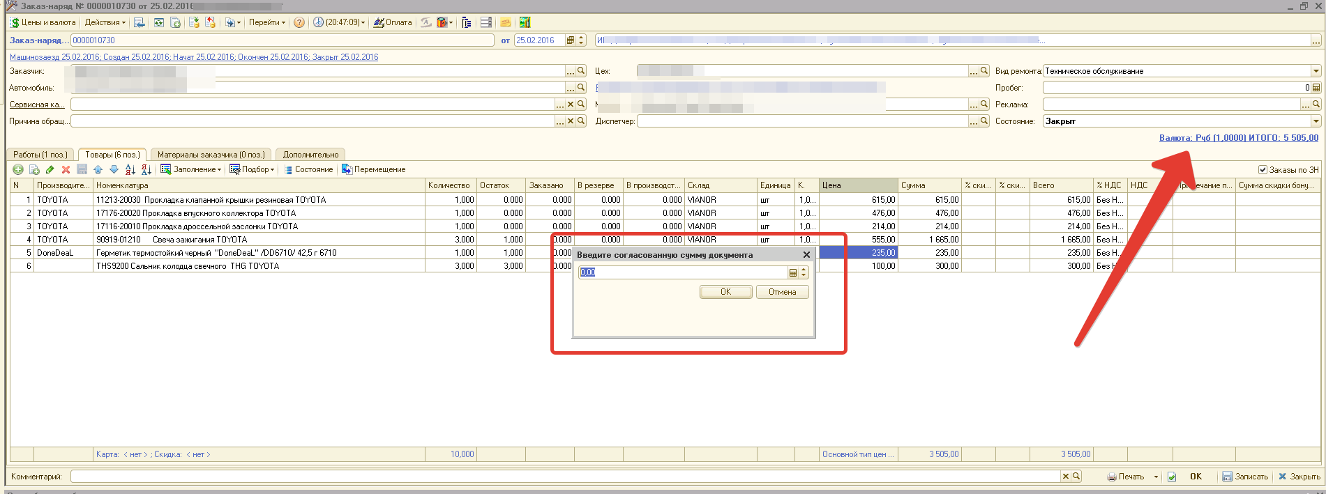

Согласованная сумма документа
При нажатии на "Валюта" и "Итого"
выскочила таблица "Введите согласованную сумму".
Можно рассказать порядок действий при работе с данной таблицей.

Добрый день, Станислав, согласованная сумма ремонта - это оговоренная с клиентом заранее сумма стоимости ремонта: допустим, к нам приезжает клиент, и мы с ним договариваемся, что ремонт будет стоить 10000. Вводим в данном окне эту сумму (что-то наподобие блокнота). Сделали ремонт, и оказалось, что итоговая сумма превышает эту сумму, звоним клиенту и сообщаем ему данную информацию.
Насколько я понимаю, на поведение программы заполнение этой строки(согласованная сумма ремонта) никак не влияет. Как будто её и не заполнили, программа позволит дальше работать с ЗН(записывать, проводить, закрывать) при превышении согласованной суммы.
Если повесить на запись или проведение ЗН "значимое событие", можно ли не дать пользователю записать/провести ЗН если превышена согласованная сумма.
