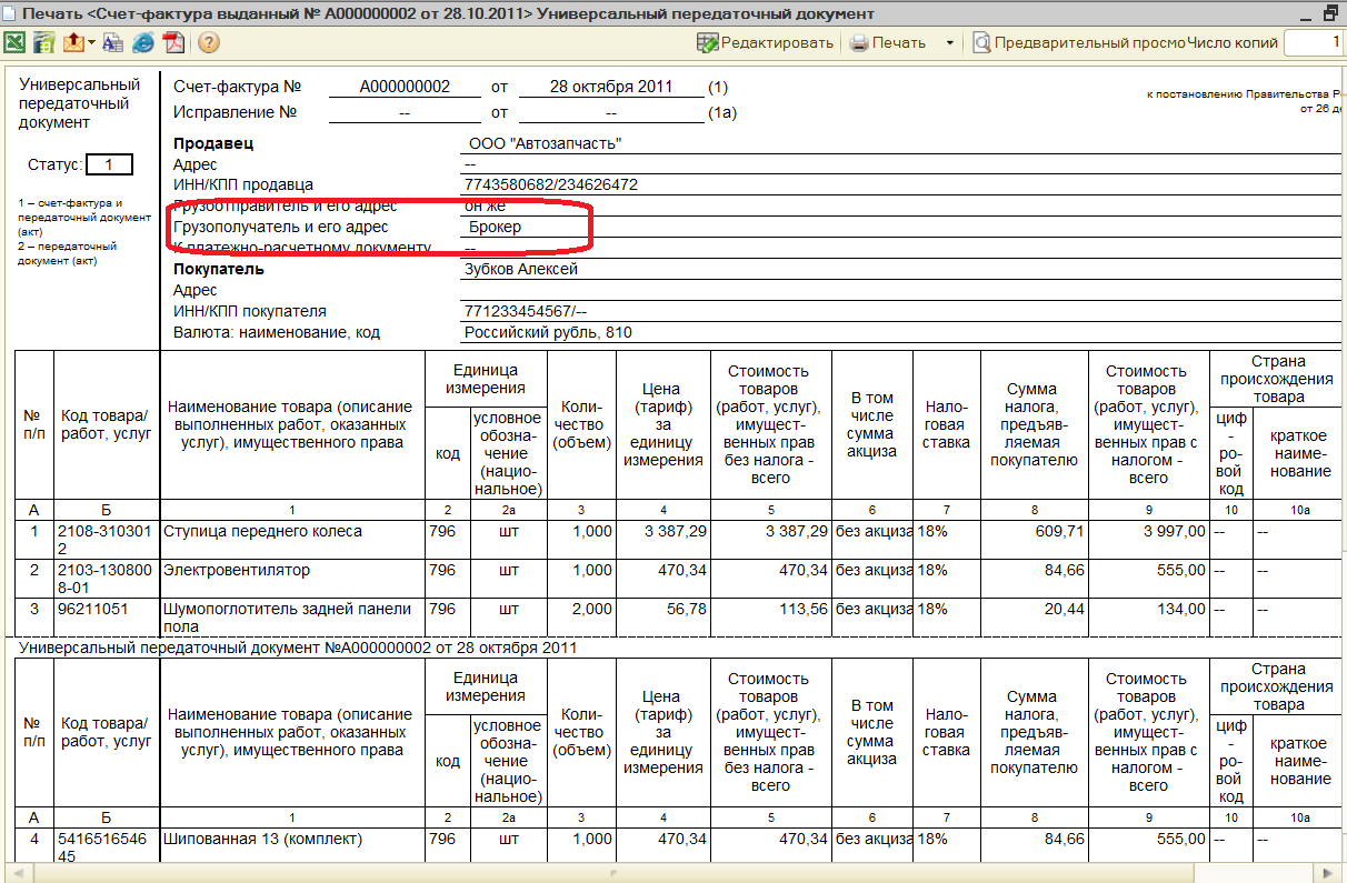

При печати УПД из "счет-фактуры выданной" не подставляется грузополучатель, при этом он выбран и если печать счет-фактуру, то отображается верно и отличается номер документа: при печати УПД и счет-фактуры, хотя в обоих вариантах написано счет-фактура №.... Различие заключается в том что в счет фактуре номер с префиком (M000000362), а в УПД без (362).

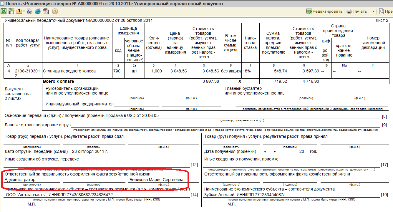

И как можно автоматически проставлять в УПД данные сотрудника в разделе "Товар (груз) передал / услуги, результаты работ, права сдал "
и "Ответственный за правильность оформления факта хозяйственной жизни"

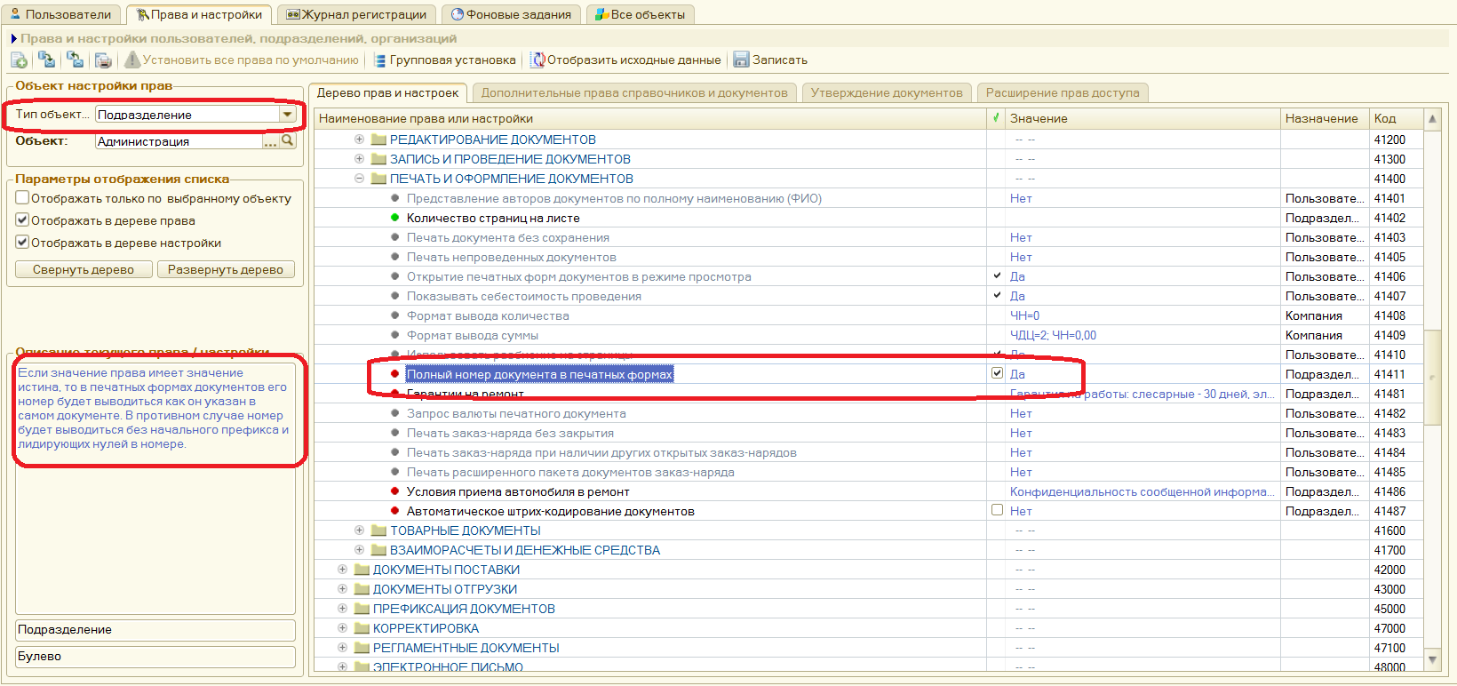

2. Про номер: уточните, пожалуйста, значение права №41411 (Полный номер документа в печатных формах).

4. "Ответственный за правильность оформления факта хозяйственной жизни" - берется значение из реквизита "менеджер" документа (только у счет-фактуры нет данного реквизита,  тут выводиться ничего не будет, так как в СФ менеджера нет).

1. Грузополучатель указан в документе в разделе грузополучатель и в счет-фактуре печатается автоматически, а в УПД нет.
2. Не смог найти такое свойство. Есть только 41410 "Использовать разбиение на страницы"

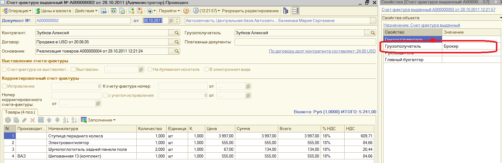

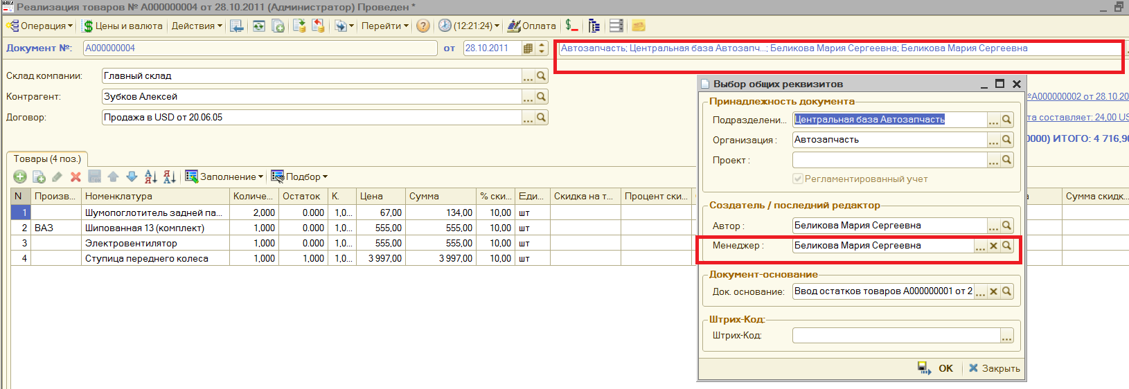

Дмитрий,
1. Грузополучателя необходимо указывать в свойствах документа (см. скрины).
2. См. скрин.

4. См. скрин.

2. Так у Вас есть право с таким наименованием?

4. Менеджер проставляется автоматически, если для пользователя, который работает в базе, заведен сотрудник в справочнике "сотрудники".

2. Да, есть и все установлено как у Вас. Но все равно различаются номера.

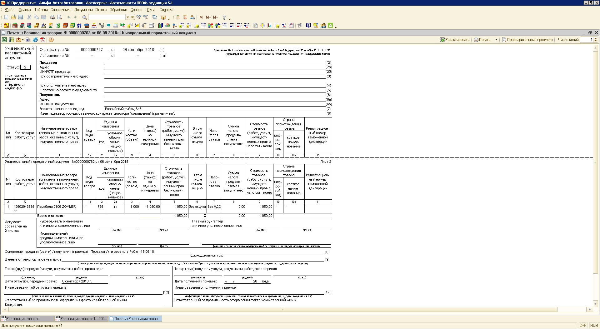

Добрый день! При выводе на печать 1С разбивает УПД на две части. На фотографии видно, первый лист шапка, на втором листе шапка и наименование товара. Это если одна позиция в УПД. если две и более позиций то всё нормально. Можно ли настроить форму УПД что бы при печати с одной позицией в документе всё умещалось на одном листе?
Добрый день, Артем, есть такая проблема, поставили задачу разработчикам на исправление.
