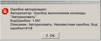

Добрый день! Периодически при оплате картой из фронта кассира на экран выходит ошибка.
После этого предлагается попробовать выполнить авторизацию еще раз. При этом создаются документы "Чек на оплату", но они не проведенные. Не подскажите, что это за ошибка?
Декоративное изображение 3
Добрый день, Сергей, указанная Вами ситуация нам известна, поставлена задача разработчикам, будет исправлена в ближайшее время.
