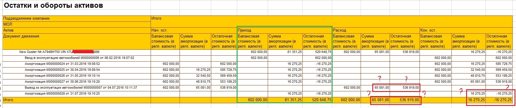

В том то и вопрос, что по отчёту "Остатки и обороты активов" (см. скрин - "Остатки и обороты активов") мы видим недостоверные суммы с минусами (и если в колонке "Приход" данные верные, то о данных в колонках "Расход" и "Кон.ост." такого сказать нельзя).

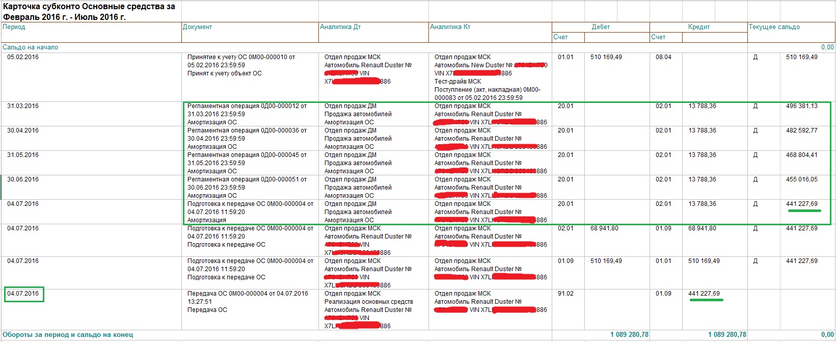

Каким образом получить цифры, аналогичные бухгалтерским (см. скрин - "Карточка субконто")?
P.S. Суммы в бухгалтерии (без НДС) и АА5 (с НДС) одинаковы (если учитывать НДС).
Бухгалтерию сбивают с тольку отрицательные суммы по активу в отчете АА5.
