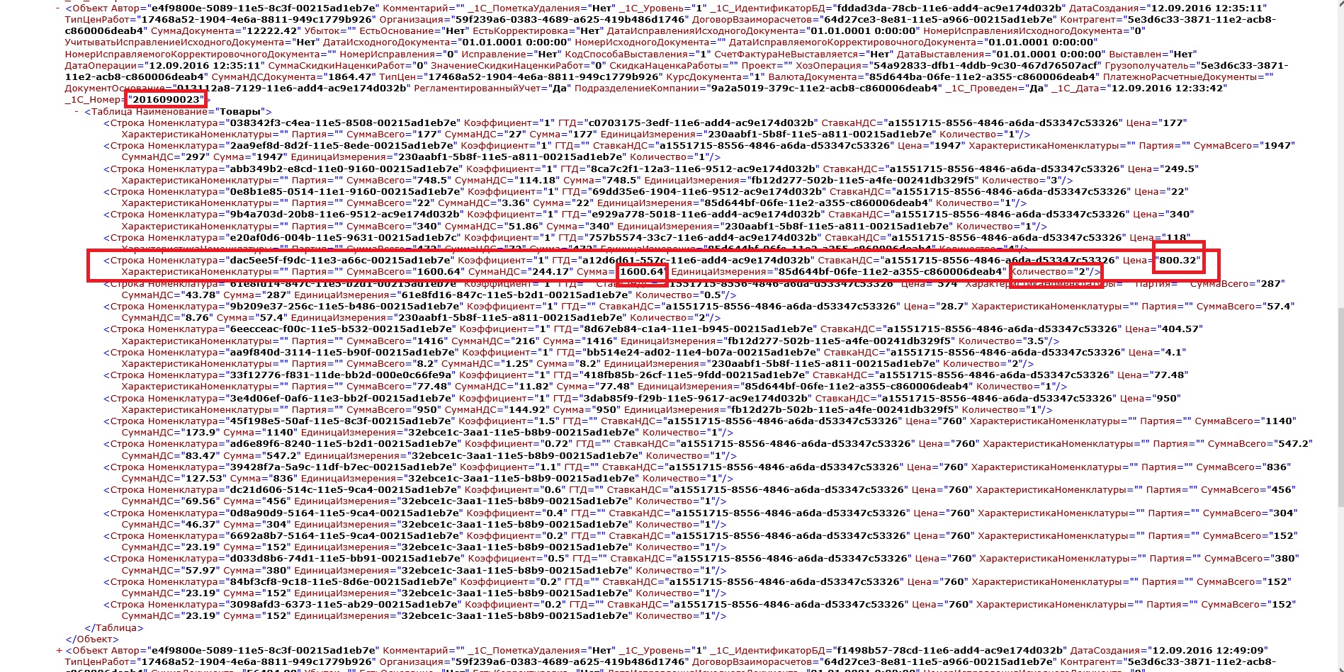

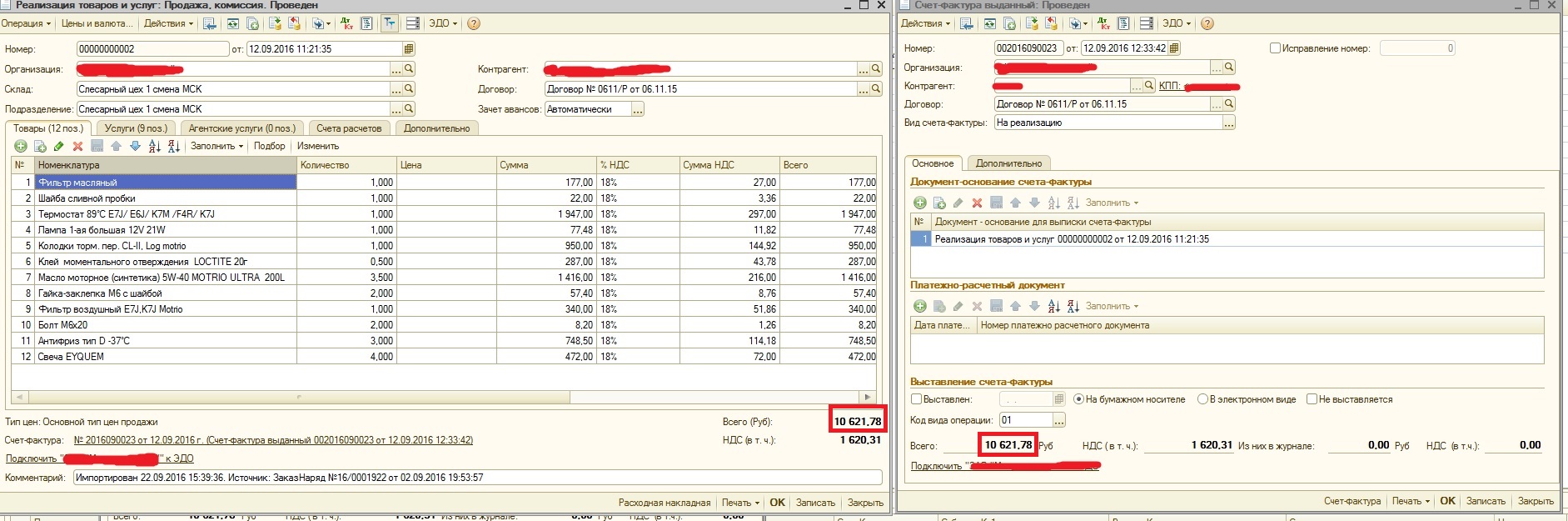

При выгрузке/загрузке з-н из АА5 (Альфа-Авто: Автосалон+Автосервис+Автозапчасти ПРОФ, редакция 5.1 (5.1.01.05)) в бухгалтерию в документах (реализация, с-ф) наблюдается расхождение суммы на 400 руб (см. рис.1).

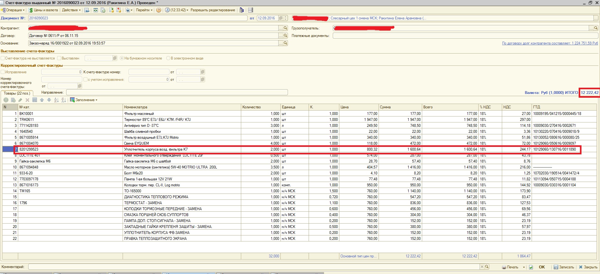

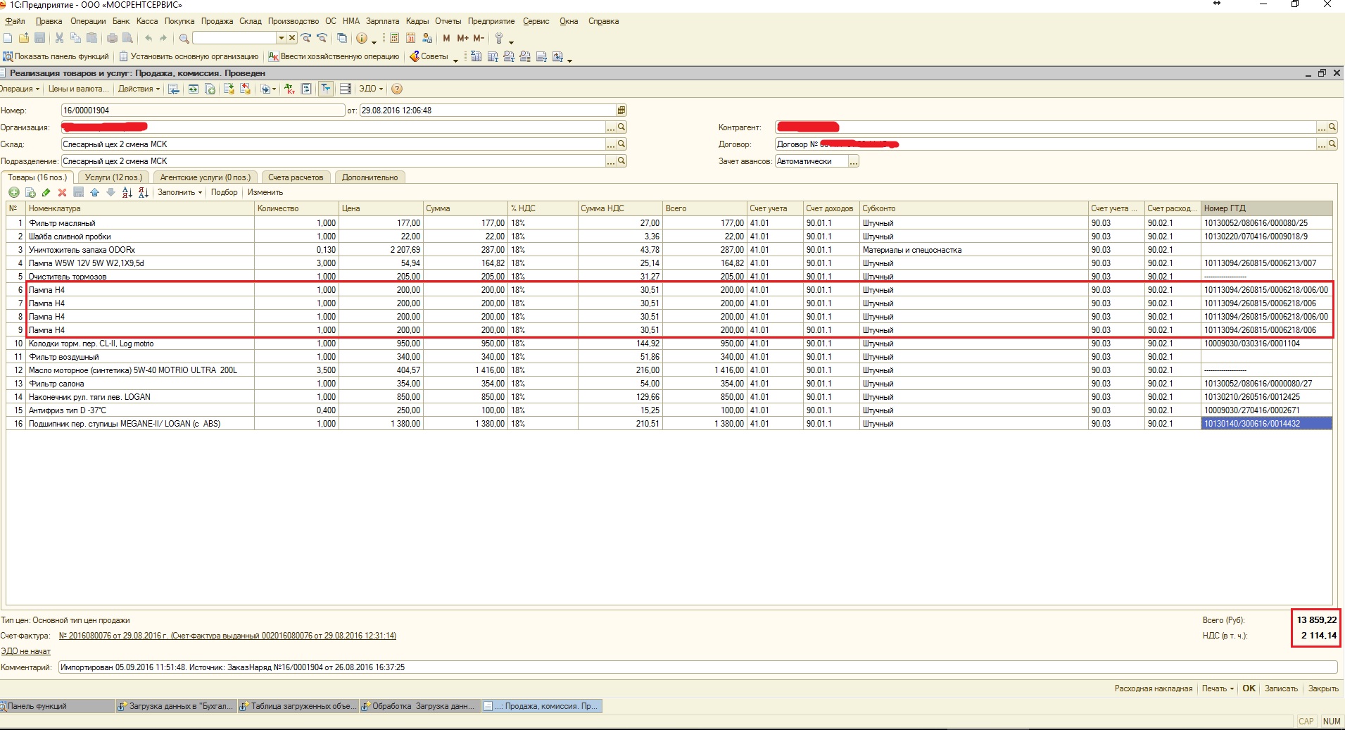

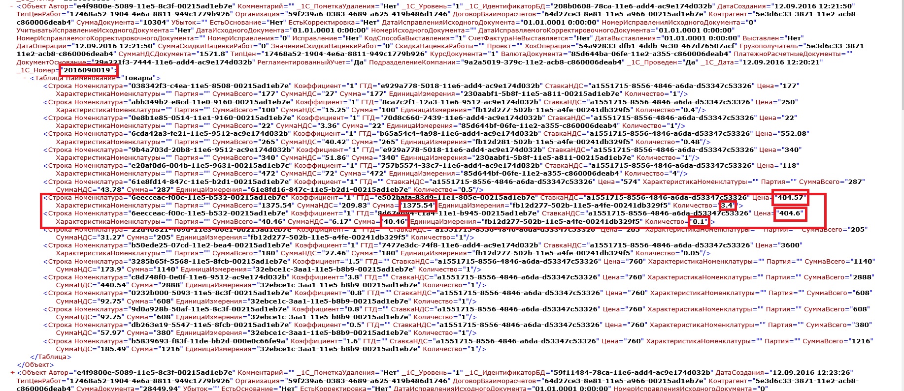

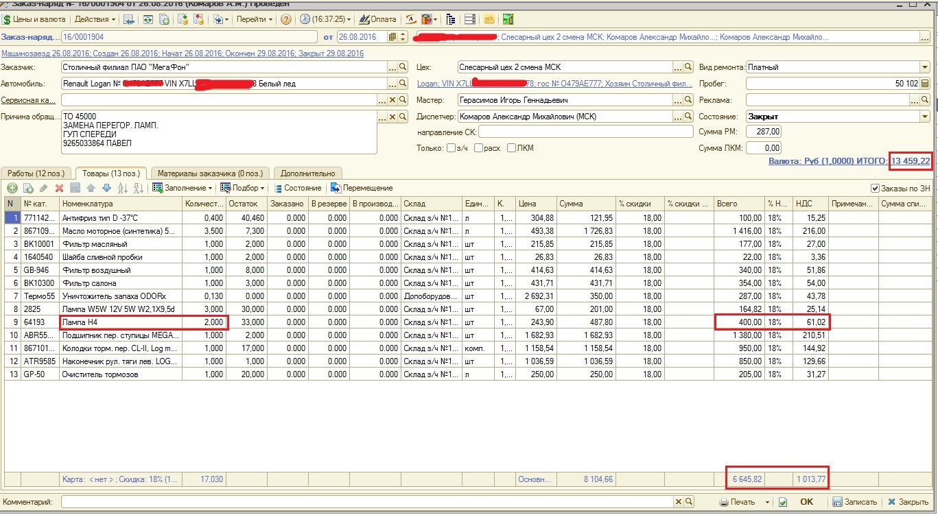

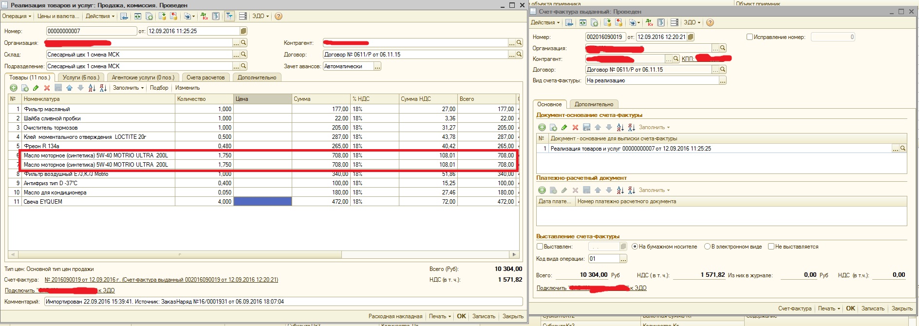

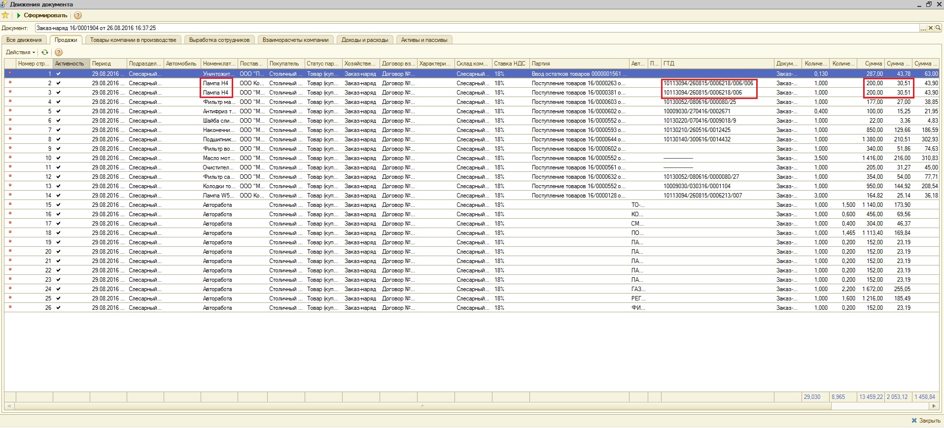

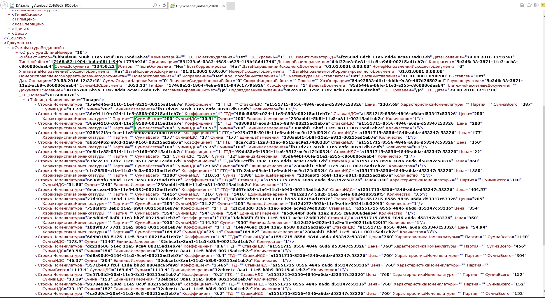

После анализа выяснил, что проблем в движениях и файле выгрузке нет (рис. 2, 3) - там суммы верные. Проблема возникает в процессе работы предоставленной внешней обработки, при загрузке в бухгалтерию. Происходит задвоение товаров (рис. 4), что приводит к неверному формированию данных накладной в бухгалтерии (рис. 5).

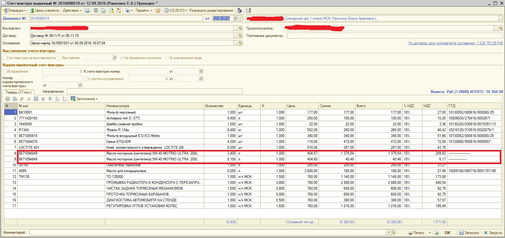

Получил вашу обработку. Она еще хуже, чем была первоначальная.
Протестировал. Получилась полная ерунда.
Расхождения в документах и файлах выгрузки (xml) – криво обрабатывается при загрузке в БП.
1)      Например, в с-ф 19, общая сумма верная , но странно обрабатывается номенклатура (суммируется и делится на 2. Суммы не соответствуют действительности) по разным партиям.
2)      В с-ф 23 – неверная общая сумма. «Потерялась» одна номенклатура – на её сумму общая сумма и не идёт.
P.S. КОГДА БУДЕТ КОРРЕКТНАЯ И РАБОТОСПОСОБНАЯ ОБРАБОТКА?
