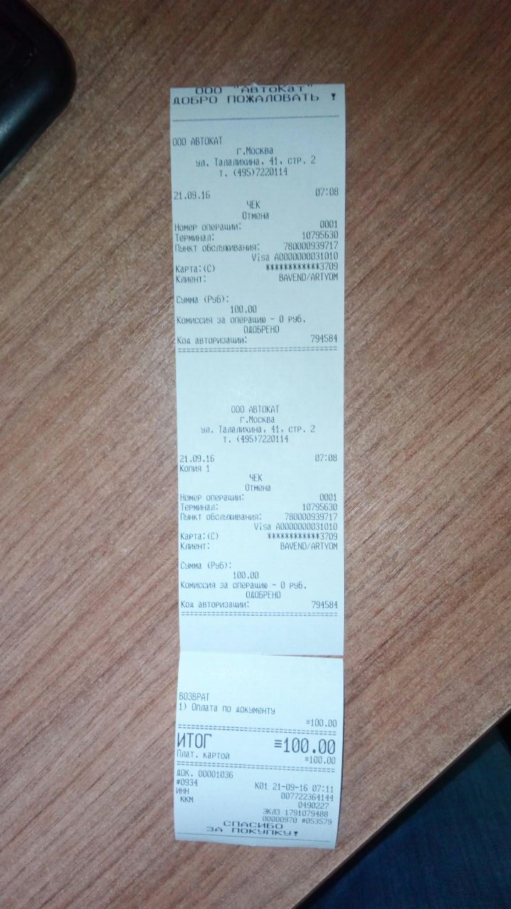

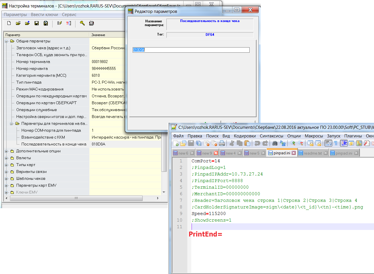

В настройках (в файле *.tlv) строка, которая указана в поле «Последовательность в конце чека», должна соответствовать данным в файле pinpad.ini.

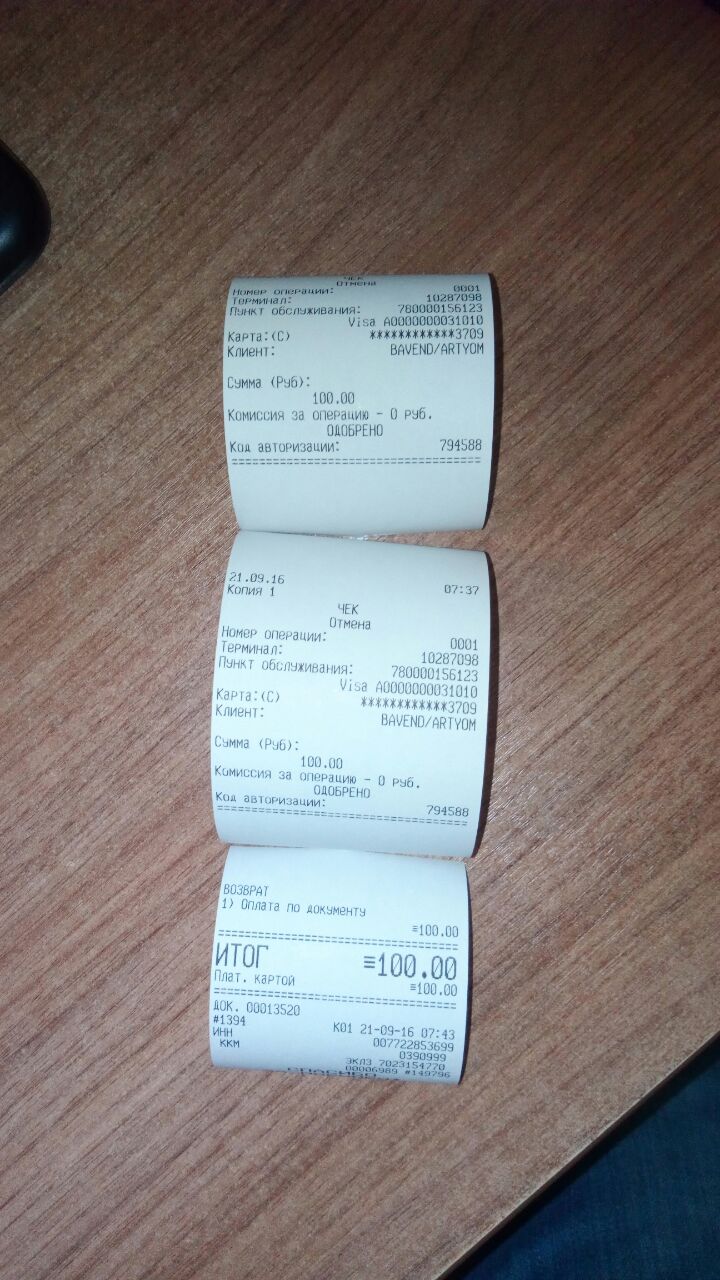

У нас нет такого параметра в настройках.
Пытаемся со сбера получить хоть какую-то информацию. Они не раз были уже у нас. Ничего не знаем, говорят(((
Артём Бавенд написал:

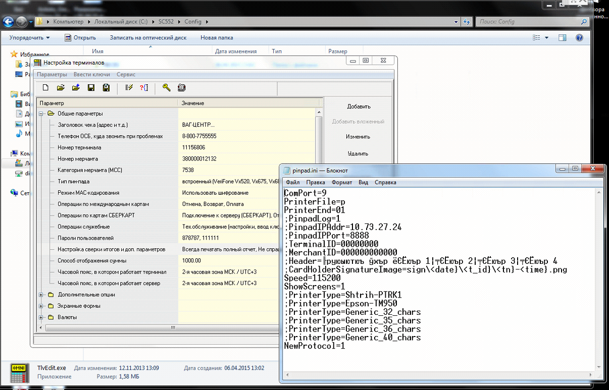

Попробуйте в файле pinpad.ini ПО Сбербанка добавить строчку PrinterEnd=010D0A
Светлана Рожок написал:
Это уже все пройденно мною))) перепробовал все, что только можно.
Проблему решили. В итоге, сберовцы, после того как я их сутки помучил, изменили какие-то настройки у себя на сервере, перезалили настройки мне в пинпад и все стало хорошо)))
