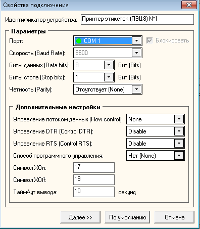

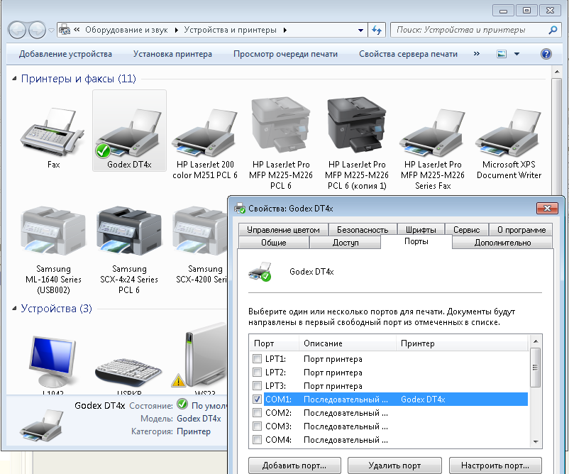

Подключаю оборудование локально на компьютере.  Хоть и работа с программой ведется в терминальном режим, я пытаюсь заставить работать локально. Подключил  к компьютеру принтер через  Com. установил  драйвер. (рис.1)

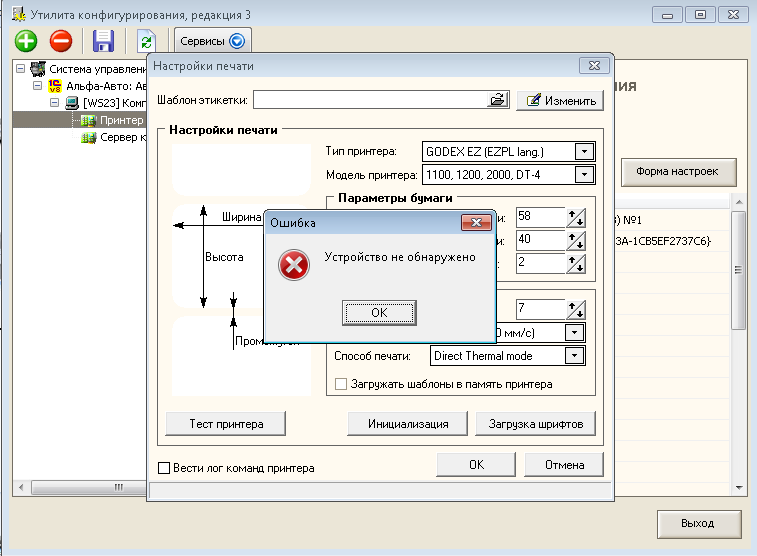

Пытаюсь через  ConfUtil3 подключить, ставлю также com1 (рисунок 2)
Нажимаю на "Тест"  пишет что устройство не обнаружено. (рисунок 3)
Помогите разобраться что не так....???
Локально получилось через  подключение USB. Теперь в терминальном режиме не получается.
Добрый день, Павел, мы не гарантируем подключение оборудования в терминальном режиме. Вам на почту выслана инструкция, которая носит рекомендательный характер для подключения оборудования.

Здравствуйте. Тоже отпишусь в этой теме.
Проблема аналогичная. Принтер Zebra 2824. Интерфейс com+usb.
Терминальная сессия в другой город. ФР работает по COM без особых нареканий.
А вот принтер этикеток, с USB фокус не прокатил изначально. Попробовали COM. Результат не утешительный. "Устройство не обнаружено".
По всей видимости, ничего не выйдет. Хочу предложить хоть какое-то, но решение проблемы.
Это либо программный VPN (пример: rAdmin VPN), либо аппаратный. 1с запускается как будто компьютер находится в одной сети с сервером, и оборудование подключается без проблем, любым способом.
Но у первого способа достаточно низкая скорость передачи данных: 1с запускается минут 5. У второго - придётся потратиться на железки, естественно нужна хорошая скорость на внешку. У нас это D-link DIR-140L.
