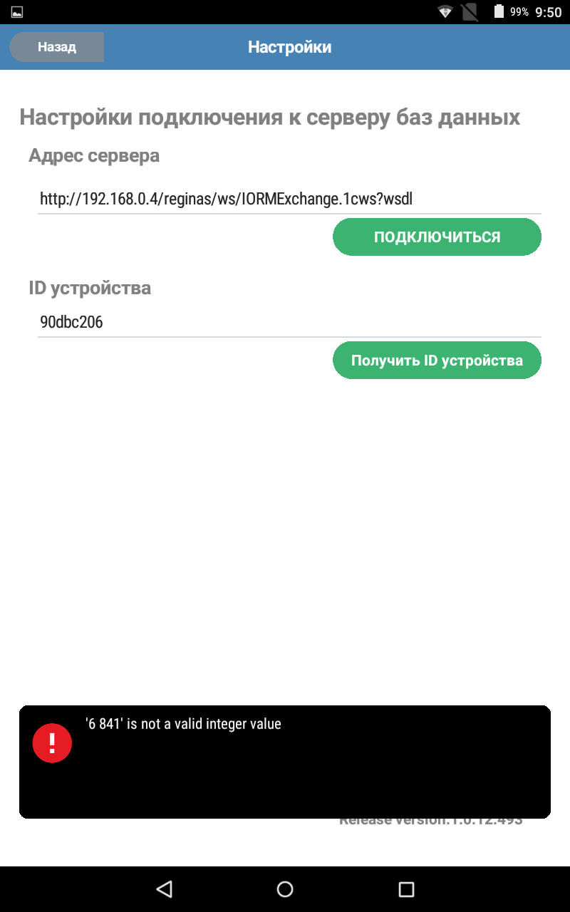

Мобильный приемщик непонятная ошибка
Вот такое сообщение получаю при загрузки.
Что не так?

Убрал из первоночального обмена все. Оставил только пользователей и организации. В результате получаю вот что.
Прилагаю сам файл загрузки. Взял его и РС Лог обмена

Мне кажется что программа на планшете не воспринимает какой то символ, но какой и как его найти вот в чем вопрос.

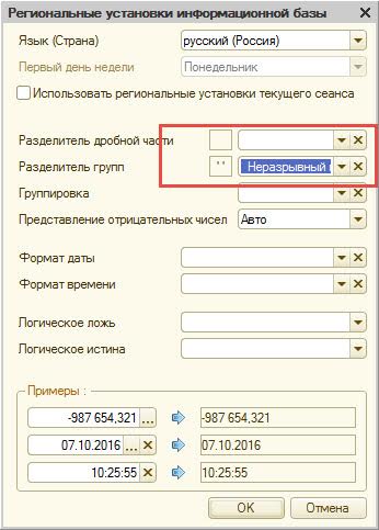

Дополнение:
описанную проблему можно решить региональными настройками информационной базы (см. скриншот)
В будущем релизе Альфа-Авто это проблема устранена, изменение региональных настроек не потребуется3

Установил ночью, но это не помогло решит проблему.

Удалось победить данную проблему следующим образом:
Строчки вида
Код
СтрЗаменить(Строка(Выборка.СуммаДокумента),Символы.НПП, "")
Заменил на строчку вида
Код
 Формат(Выборка.СуммаДокумента,"ЧГ=0")
Так же проверил все числовые параметры и так же применил данную строку
