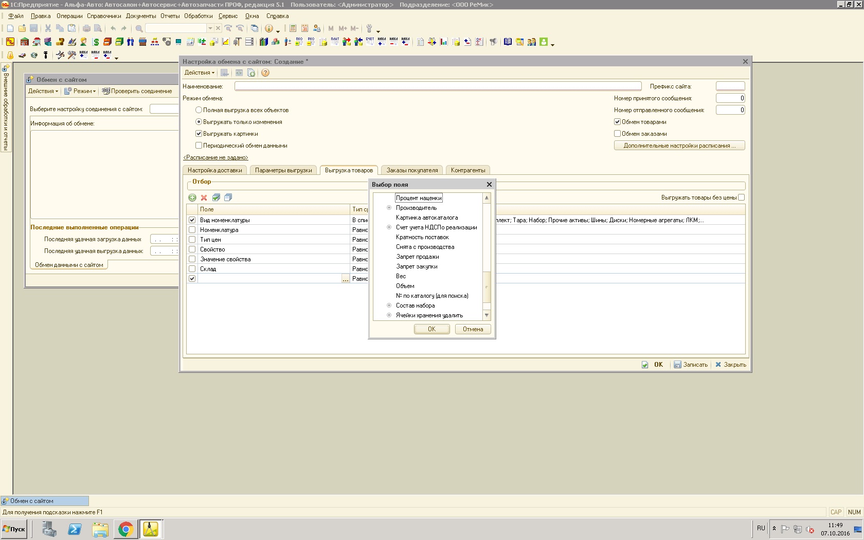

Возникла необходимость выгрузить на сайт некоторые позиции номенклатуры.(типовая обработка "Обмен с сайтом")

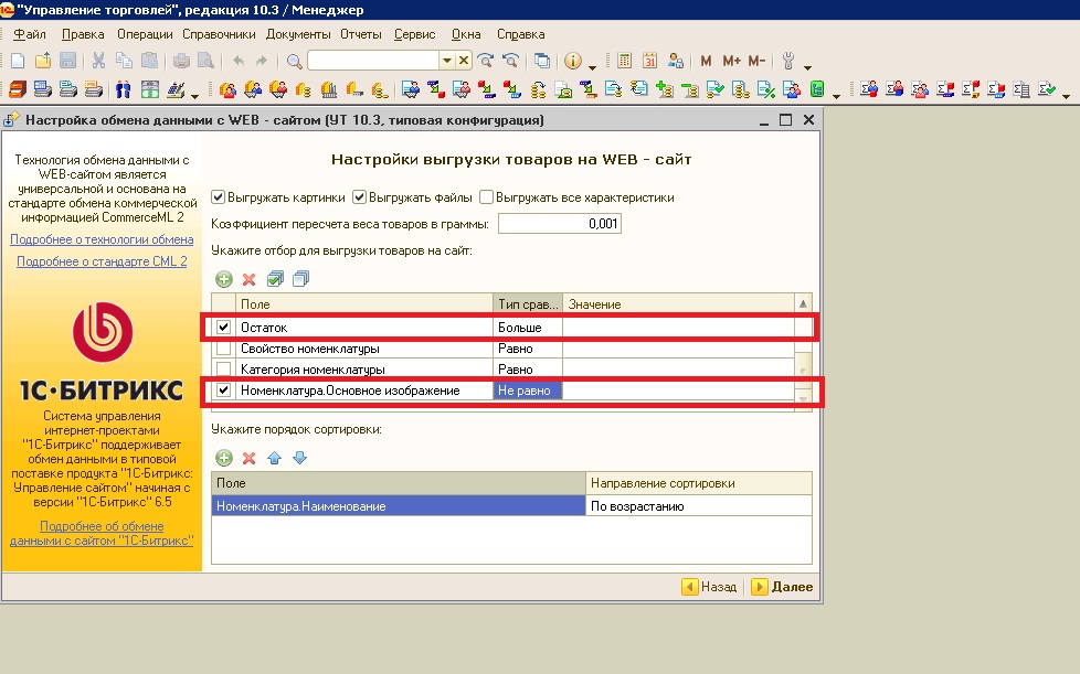

Собственно вопрос в фильтре отбора : есть ли возможность выгрузки только позиций имеющихся в наличии в данный момент и только тех у которых прикреплены изображения ?
В УТ10 и УТ11 такие фильтры есть в типовых решениях.

Добрый день, Сергей, в типовой конфигурации Альфа-Авто ред.5,1 подобных отборов нет.
А хотелось бы.
Например, простая задача от руководства - прикрепить картинки к номенклатуре где они отсутствуют.
Как отобрать таковую ?
Сергей, Вы все еще говорите о обмене с сайтом или уже просто о справочнике номенклатуры?
Конкретно сейчас у меня есть необходимость выгрузки на сайт с таким отбором, но и вообще бывает нужда отобрать номенклатуру по этим параметрам и для других целей.
Я в курсе что отбор по наличию есть в некоторых документах (например инвентаризация) , но как например сделать список номенклатуры у которой нет фото для того чтобы знать какие товары нужно сфотографировать?
Именно по этим признакам номенклатуру не отобрать ни при выгрузке на сайт , ни при необходимости например ее групповой обработки при помощи обработок или типовых или внешних.
Да, Сергей, Вы правы отобрать номенклатуру по наличию/отсутствию картинок невозможно, т.к. картинки (файлы) - это не рквизит карточки номенклатуры, а отдельный регистр, а по нему отборов нет.
