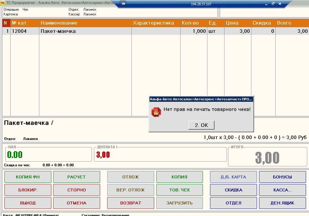

Светлана, а подскажите, почему у нас возникает ошибка печати товарного чека, программа ругается, что нет прав на печать товарного чека
Артем, данная ошибка возникает потому, что не включено право №91010 (Печатать непробитые чеки).
В общем то, логично, но я что то не догадался изначально. Спасибо.
