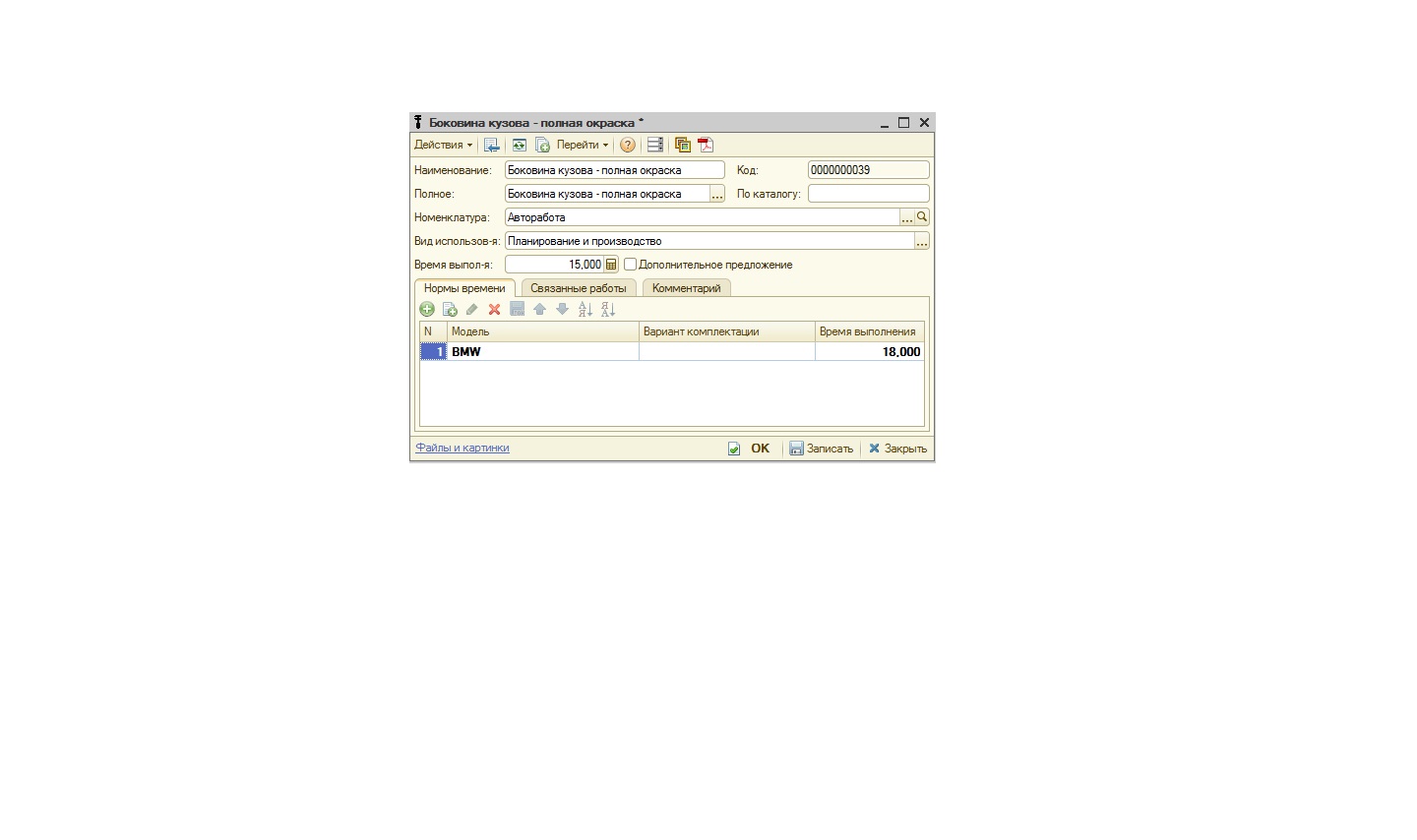

В карточке автоработы выставляется время выполнения общее (см. рисунок). Так же, можно выставлять норму времени для конкретной модели автомобиля. На закладке нормы времени в табличную часть добавляете строки, где можно указать нормы времени для конкретных моделей.

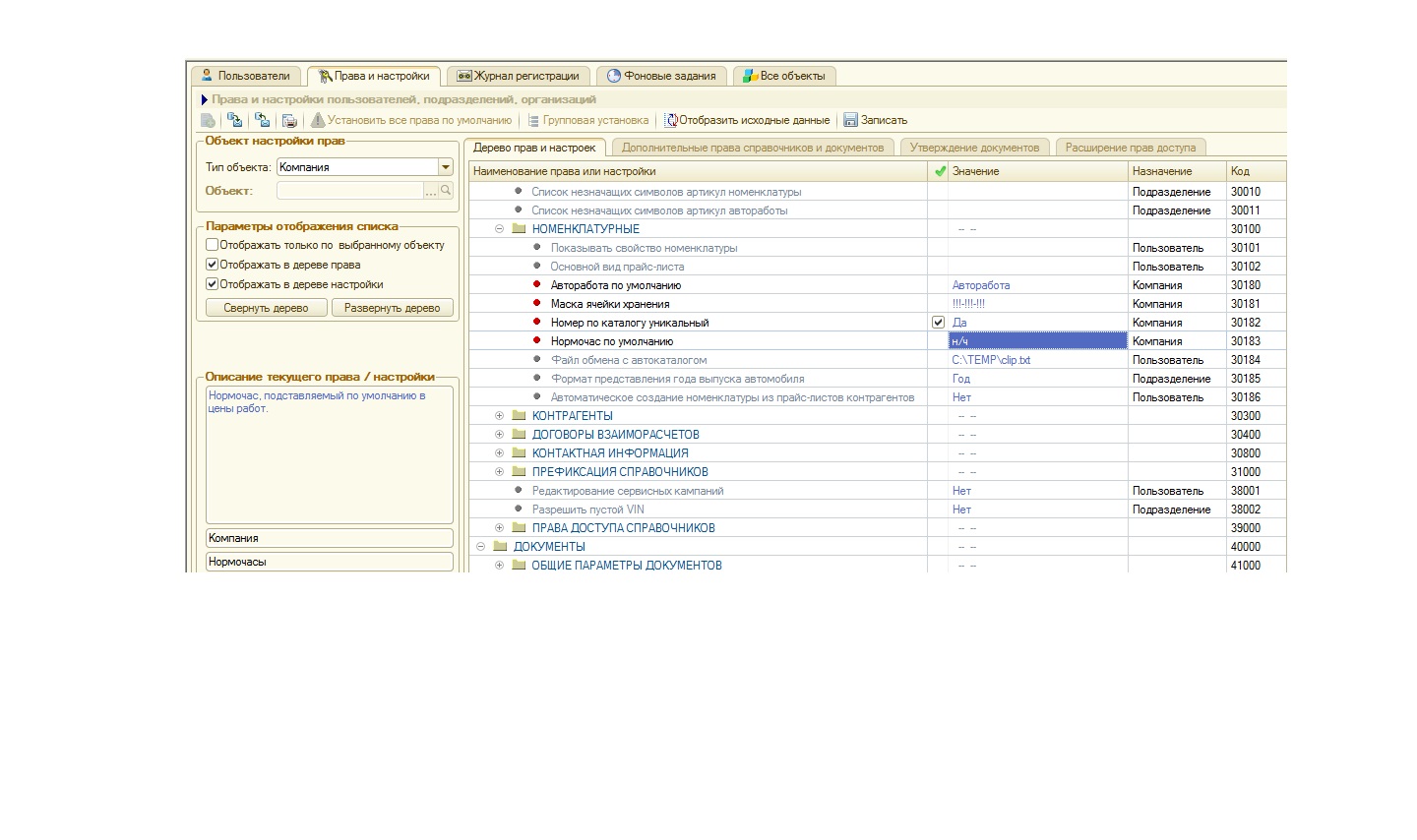

Вопрос такой а как можно по умолчанию задать норма час? где он ставиться?
Модератор
Если Вы хотите по умолчанию задать н-ч, то нужно зайти в сервис-установка прав и настроек. Поменять н-ч в праве номер 30183. (см. рис.)
Спасибо получилось)))
