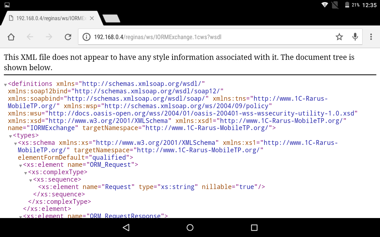

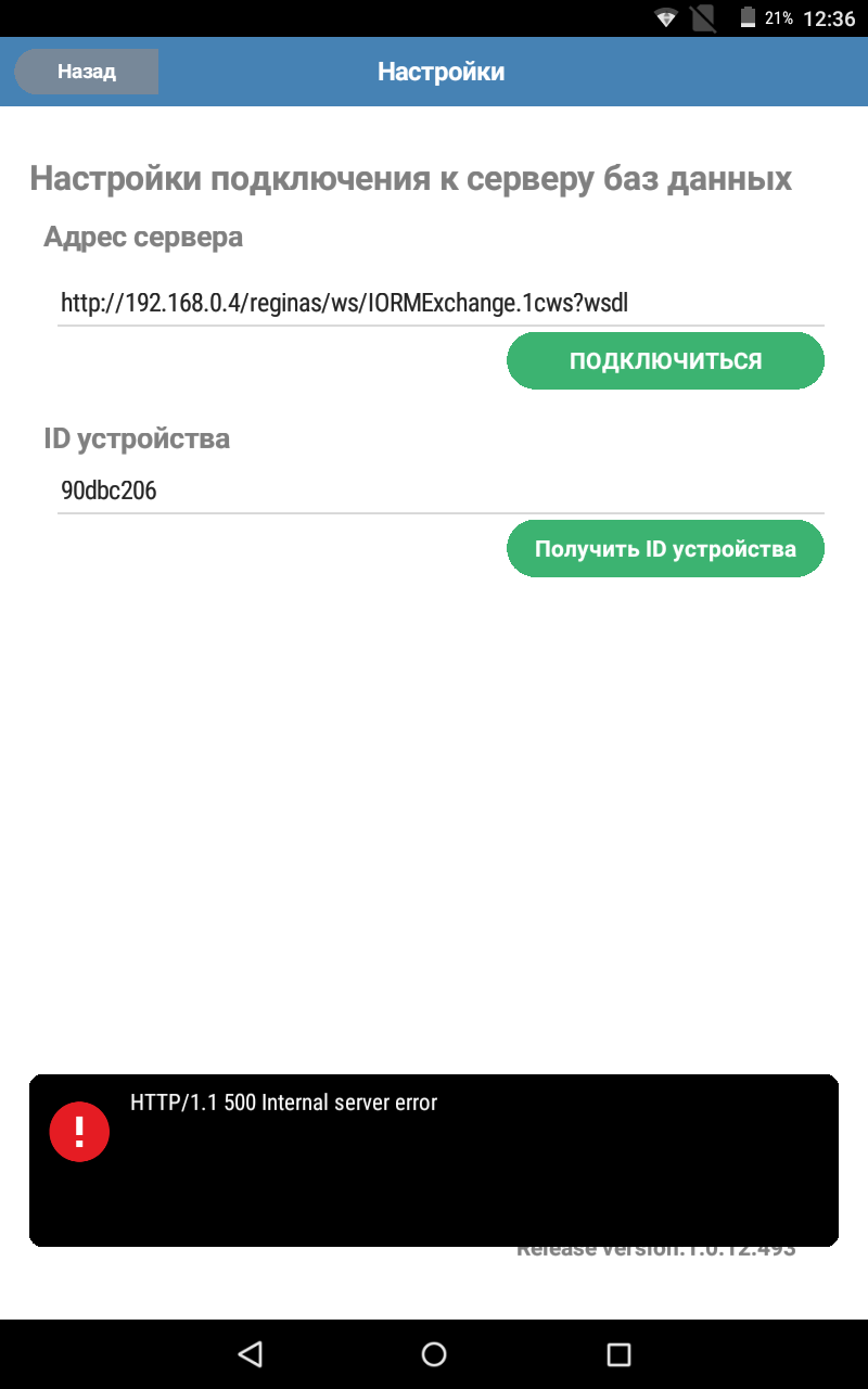

В очередной раз пытаюсь загрузить данные на планшет и получаю сообщение о том что сервис недоступен
При этом сам сервер доступен. И я спокойно могу на него зайти.

Евгений, у Вас релиз не 5.1.06.04? Просто 500-тая ошибка - ошибка исполнения модуля - что-то не так перенесли.
Надо подключить отладку Веб-Сервисов в конфигураторе (Отладка->Подключение->Автоматическое подключение),
добавить нижнюю строку в файле vrd:
ib="File="D....">
       <debug enable="true" url="tcp://localhost"/>
и посмотреть в модуле веб-сервиса где происходит падение, начиная с первой строки этой функции:
Функция ORM_Request(Request, Responce)

Разобрался сам.
Вызвал сервис обработкой и сразу получил ошибку.
Было бы быстрее если бы приложение само мне странслировала бы эту ошибку, а не писало о том что servis error.
