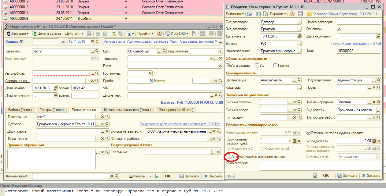

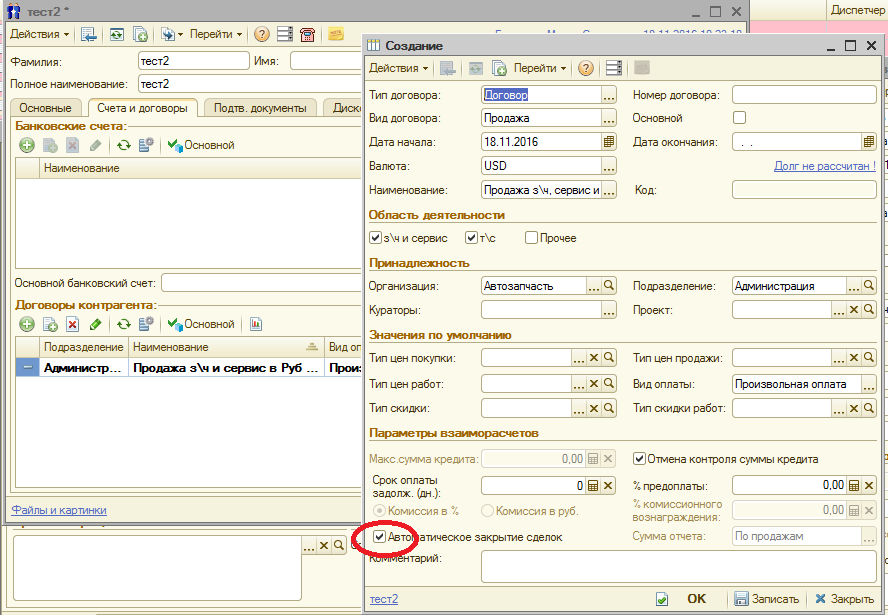

1. Создаем нового контрагента из документа заявка на ремонт (создаем только контрагента).
выбираем его в документ.
галочка автозакрытие сделок неактивна.
потом создаем договор в ручном режиме.
галочка активна.

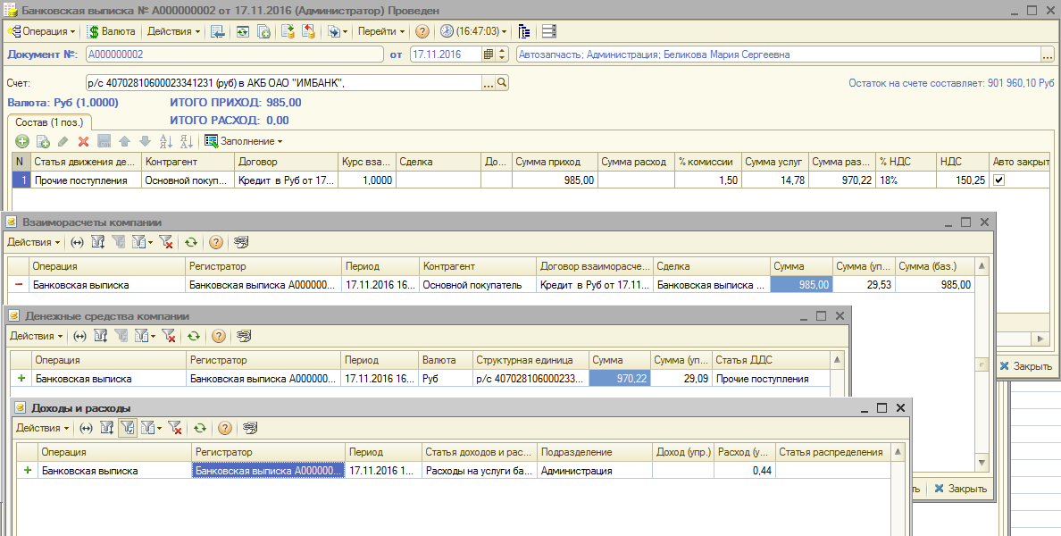

2. Если Данные колонки "% комиссии" и "сумма комиссии" носят информативный характер, то почему в движениях документа такая ситуация?
хотелось бы уточнить, для операций какого типа или вида разработан данный функционал?..

1. На скриншотах как раз актуальный релиз(5,1,07,14), более того - ваша демо база без изменения кода и каких-либо настроек.
Так же посмотрев на код функции, которая создает договора (Функция ПолучитьДоговорВзаиморасчетоввидно что реквизит "Автозакрытиесделок" никак не обрабатывается.
ну мое дело вам об этом сообщить,
ваше дело, исправлять или не исправлять эту ошибку..
2. Вопрос в том - для какого именно поступления денежных средств разработан данный механизм?..
Может я не совсем понятно пишу, попробую написать по другому.
У вас в конфигурации есть механизм, который позволяет делать списание процентов на услуги банков с поступившей денежной суммы.
причем эти проценты ДОЛЖНЫ БЫТЬ ВКЛЮЧНЫ в сумму пришедших денежных средств.
Хотелось бы узнать, для какого именно вида поступления денежных средств из банка разработан данный механизм.
Для поступления денежных средств по оплате банковскими картами не подходит, все банки присылают оплату уже без комиссии.
банковское обслуживание проходит отдельными платежами.
