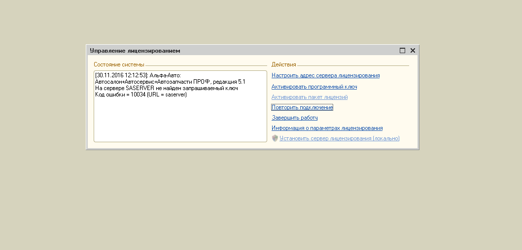

Сегодня обнаружилась вот такая проблема. Не пойму в чем дело. Подскажите, пожалуйста.
Не раздаются лицензии. Ключи везде отображаются. Конфигурация сервера не менялась.

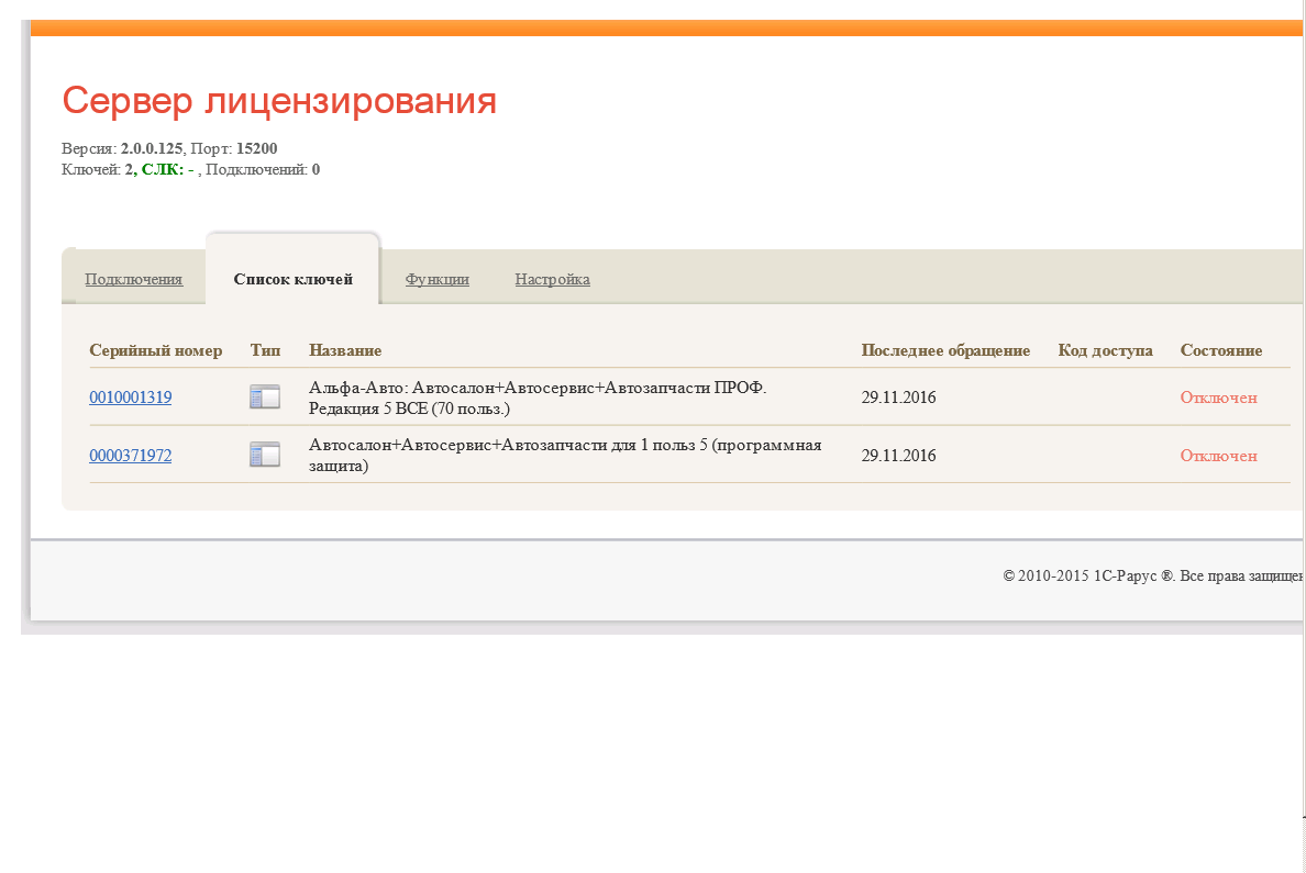

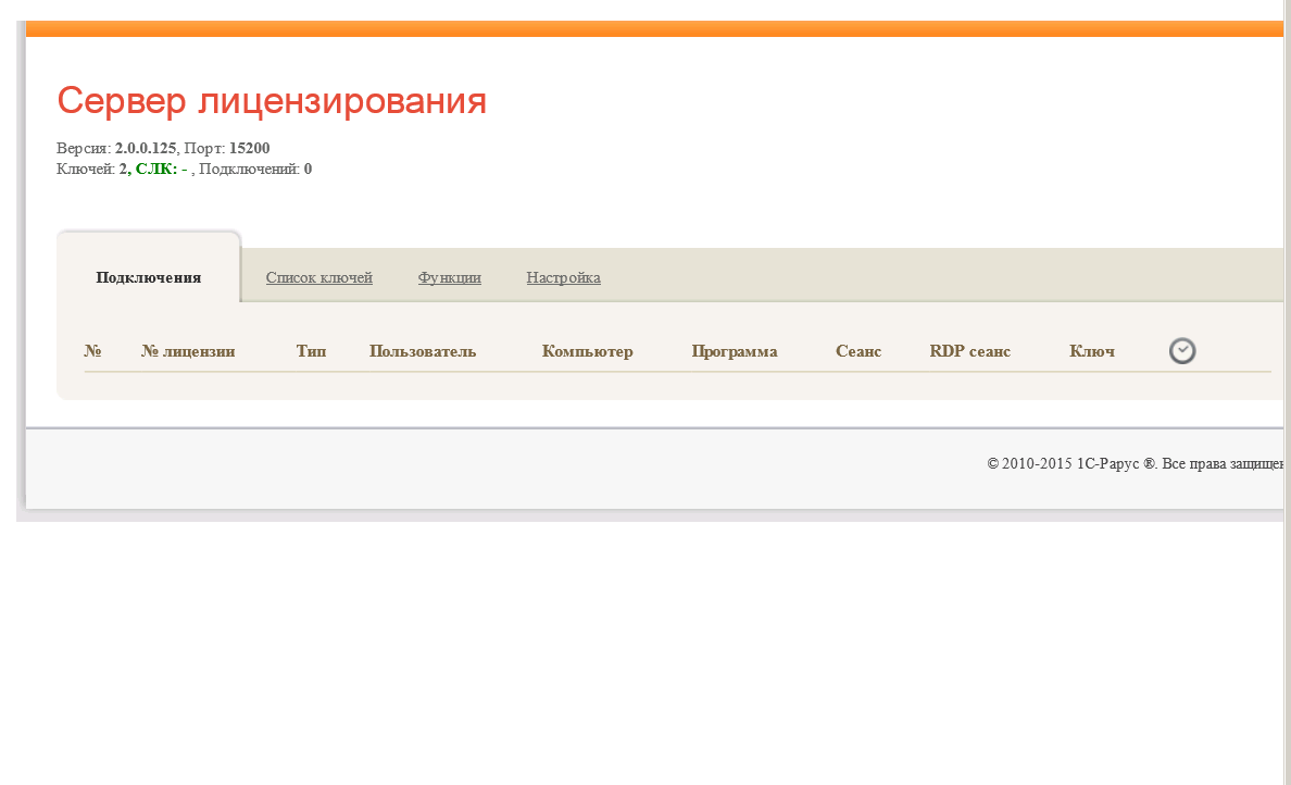

А если зайти в ключ (по ссылке под серийным номером на последней картинке) и установить флаг "Использовать", то он снова сбрасывается?
Алексей Кутыгин написал:
Эта галочка и так стоит. И она не сбрасывается. Если ее убрать, то значение ключа в списке принимает ЗАПРЕЩЕН. Если поставить, то становится ОТКЛЮЧЕН. И не работает ни в том, ни в этом случае.
Пытался проанализировать последние действия с сервером и 1С. Ничего такого не было. Вчера клиент отработал до вечера и ушел. Утром пришел - не работает.
Артем, а дайте скрин этого нижнего ключа в раскрытом виде.
воть
