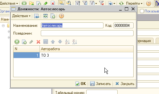

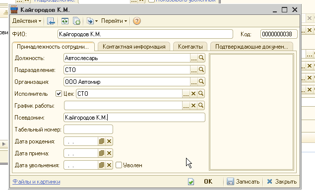

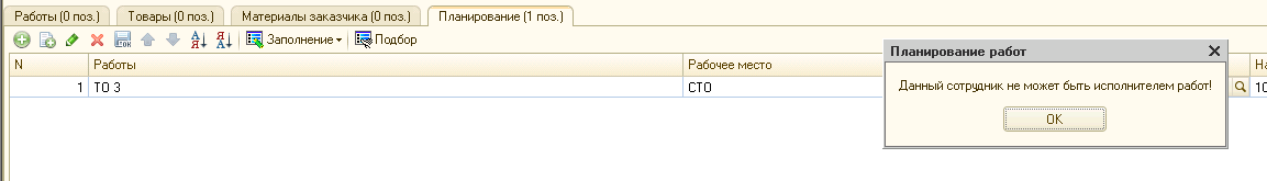

Как изменить исполнителя и настроить правильно. Выбираю Сотрудника у которого должность Автослесарь , у должности забиты работы. Выбираю работу в планирование, рабочее место, выбираю исполнителя но пишет, что данный сотрудник не может быть исполнителем работ.
* Документ Заявка на ремонт, а операция планирование

Добрый день, Константин, если у Вас работы указаны в должности, то Вы должны планировать на этого исполнителя.
все правильно же делаю?
Константин, в АРМ Запись на ремонт есть возможность планировать как на цеха, так и на исполнителей. И в данном АРМ при планировании по исполнителю планируются работы, которые указаны в должности.
получается, что это через АРМ задавать надо? если просто через список доков зайти то не задать планирование?
Константин, План ремонта - это АРМ Калькуляция, а записывать работы на конкретного исполнителя можно через АРМ запись на ремонт (заявка на ремонт, но при создании ее вручную запланировать на исполнителя не получится).
