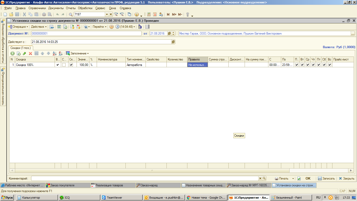

Добрый день! Пытаюсь настроить скидку на строку документа для заказ-наряда. В документе "Назначение товарных скидок" делаю так (скрин приложил). Но при установке типа номенклатуры "Авторабота" скидка не работает. Если установить определенную работу или группу работ, то скидка работает. Вот не пойму это ошибка или я что-то не так делаю, что скидка не работает по типу номенклатуры "Авторабота"?

Добрый день, Евгений, а в карточке авторабот у Вас какой тип номенклатуры указан?
Авторабота
Услуга
Евгений, дайте, пожалуйста, скриншот раскрытой карточки автоработы и номенклатуры в ней.
Светлана, проставил в документе "Назначение товарных скидок" тип номенклатуры "Услуга" и все заработало, т.к. в карточке указан тип номенклатуры "Услуга". Вопросов больше нет, благодарю за наводку.
