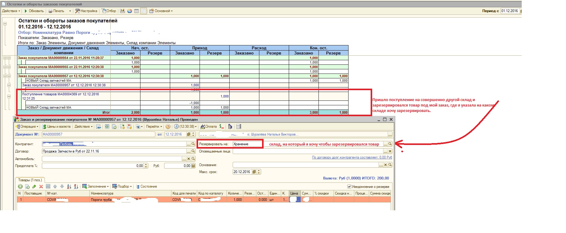

Формируем заказ покупателя на склад 1 остатков товара нет, делаем заказ поставщику с распределением.
При поступлении товара на Склад 2, резервируется товар на наш заказ покупателя в котором указан склад 1, но резерв идет на склад 2.
Вследствие чего появляются ошибки с резервами, подскажите как можно исправить данную ситуацию?

Добрый день, Наталья, в данном случае необходимо делать документ Перемещение товаров (на основании документа Поступление товаров), в котором указывать в качестве склада-получателя склад, на который заказывался товар, а в табличной части указывать нужный заказ покупателя. В результате товар будет пернесен на нужный склад с резервом.
так зачем делать документ  перемещение, если я жду поступление, которое должно прийти на склад 1, а не на склад 2.
и хочу чтобы резервы установились только после поступления на склад 1 по данному заказу?
Наталья, если Вам необходимо, чтобы при поступлении на склад 1 товар не резервировался под заказ покупателя, а становился в свободный остаток, а резервирование было только по складу, по которому есть заказ покупателя при поступлении на данный склад, то Вам нужно в правах 42007 (Закрывать нераспределенные заказы покупателей) и 43014 (Закрытие заказов по подразделению) выставить значение "нет".

Наталья, тип объекта при выборе прав должен быть "подразделение".
Извиняюсь, но у меня значения стоят как Вы и написали.
Давайте я поподробнее опишу свою проблему.
имеется заказ, где я указываю на каком складе хочу зарезервировать товар, но программа не проверяет по складу, указанному в документе поступлении и по складу в заказе. вот и выходит ошибка. как мне ее избежать?
Наталья, программа резервирует товар документом Заказ и резервирование, если у Вас заполнена колонка "резерв", т.е. если товар в момент заказа есть на складе. В Вашем случае резервирование при заказе будет только при поступлении товара и склад здесь не имеете никакого значения, т.к. по сути Вы делаете "Заказ покупателя".
