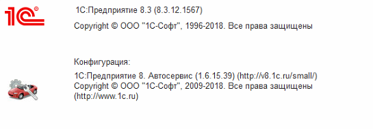

Версия платформы: 1С:Предприятие 8.3 (8.3.12.1567)
Версия конфигурации: 1С:Предприятие 8. Автосервис (1.6.15.39)

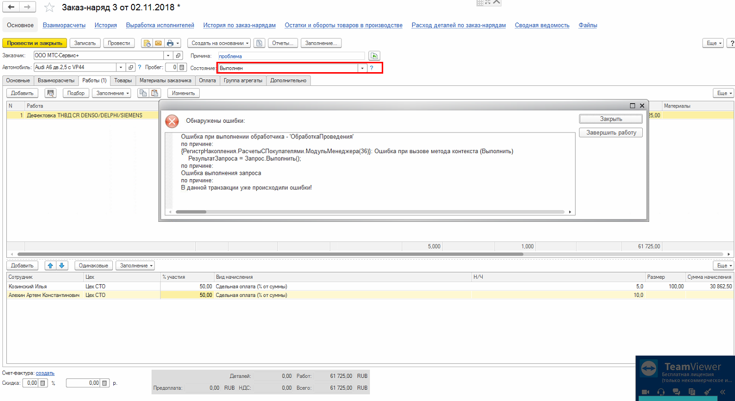

Возникает похожая ошибка при проведении документа "Заказ-наряд" с состоянием "Выполнен".
Скрины прилагаю.
Дмитрий Решетов написал:
Скрины прилагаю.
Покажите, пожалуйста, карточку работы, с закладкой счета учета.
