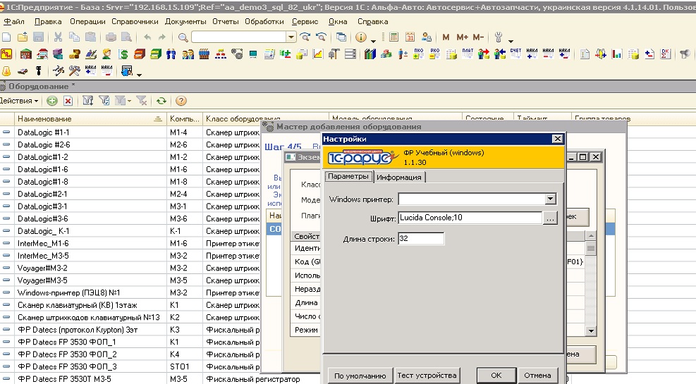

Альфа 4.1.14.01 Есть необходимость выводить копию фискального чека на виндовс-принтер, нашел подобный функционал в ФР учебный (виндовс). Но понять где формируется его макет :(. Или он прошит в драйвер ФР?
Пока формируется вот такой чек.

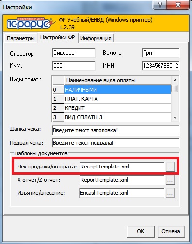

Добрый день, Геннадий!
Шаблон чека определяется на закладке "Настройки ФР".
У меня форма настроек другая. Можно выбрать только виндовый принтер, шрифт и вкладка информация. Вкладка настройки фр - отсутствуют.

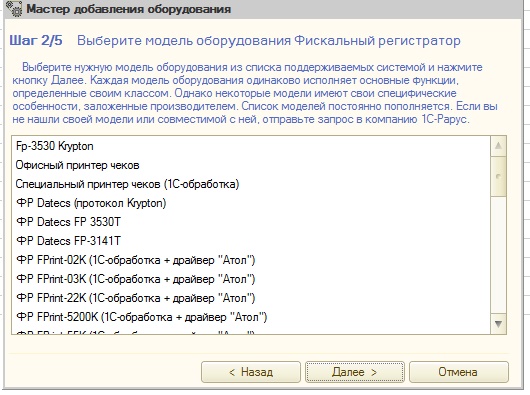

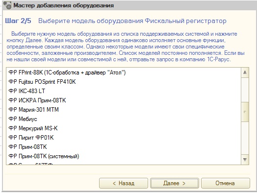

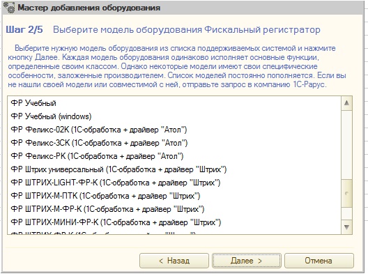

Уточните, пожалуйста, обновляли ли Вы систему защиты и управления торговым оборудованием в соответствие с используемым Вами релизом конфигурации?
Можете предоставить скриншот списка моделей подключаемого Фискального регистратора (шаг 2 при настройке подключения)?
скрины
Вам необходимо обновить систему защиты и управления оборудованием.
