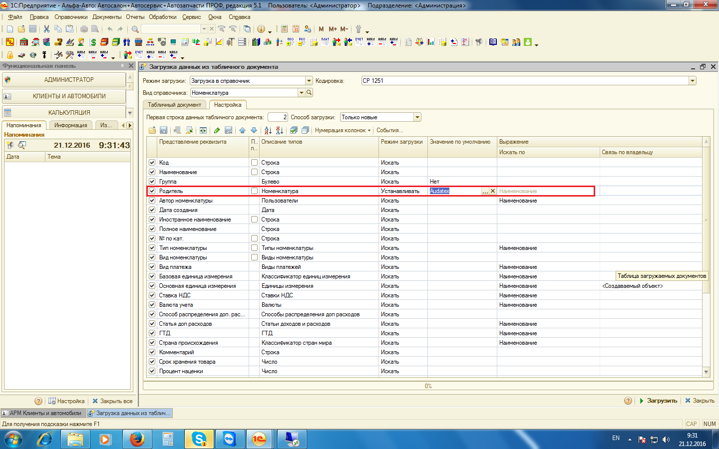

Нужно сделать так, что бы нуменклатура загружалась в "Нуменклатуру">а потом в подпапку с названием поставщика, подскажите как этого добится

В настройках ставите галочку в реквизите Родитель, режим загрузки-устанавливать и выбираете нужную папку (см. рисунок).
Спасибо! Уже разобрался!
