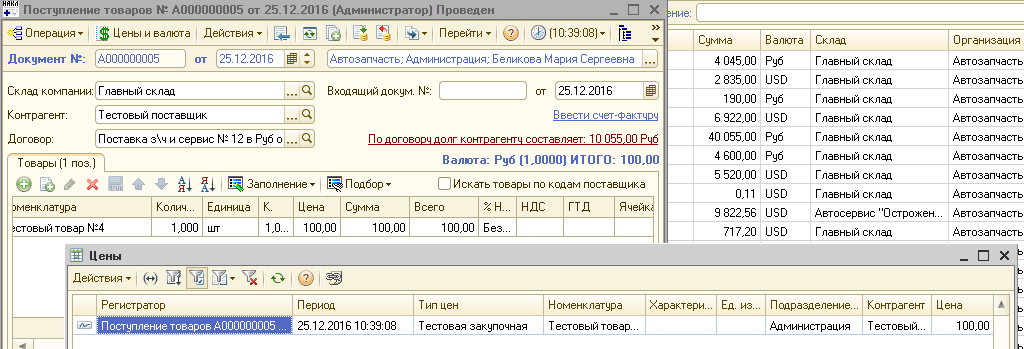

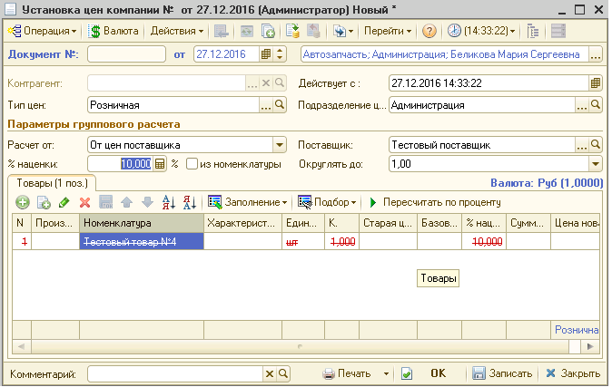

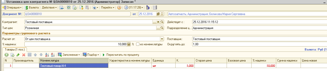

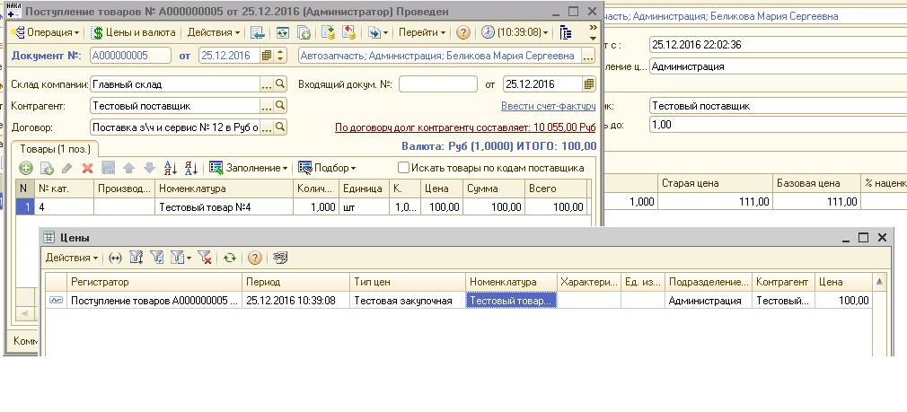

Светлана, Вы пишите, что результат такой же, покажите, пожалуйста, скриншоты: документа Поступления и документа Изменения цен.
Скриншоты документов ниже:
