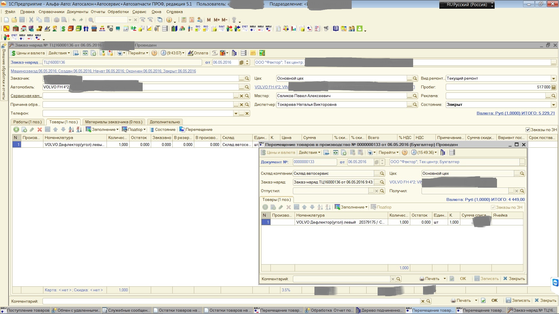

В распределенной информационной базе не совпадают остатки товара по складу. При проверке движений по партиям обнаружилась интересная ситуация:
- в центральной информационной базе есть заказ-наряд и перемещение в производство, скрины прилагаю.

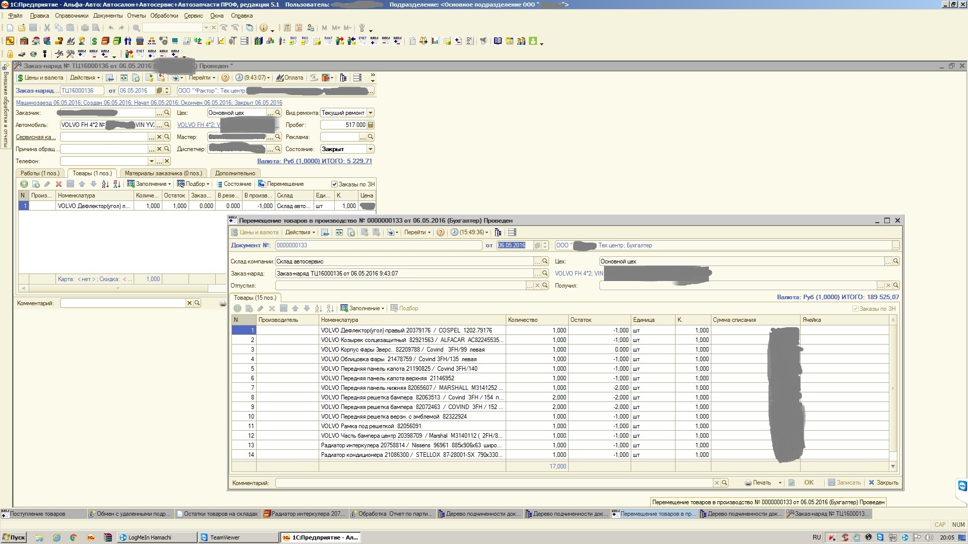

- в базе "техцентра" тот же заказ-наряд и его перемещение выглядят по другому.
Перепроведение заказ-наряда в центральной базе и обмен между подразделениями ни чего не дал.
Видимо в ЦБ надо перепровести перемещение в производство. Как лучше штатными средствами выйти из сложившейся ситуации.

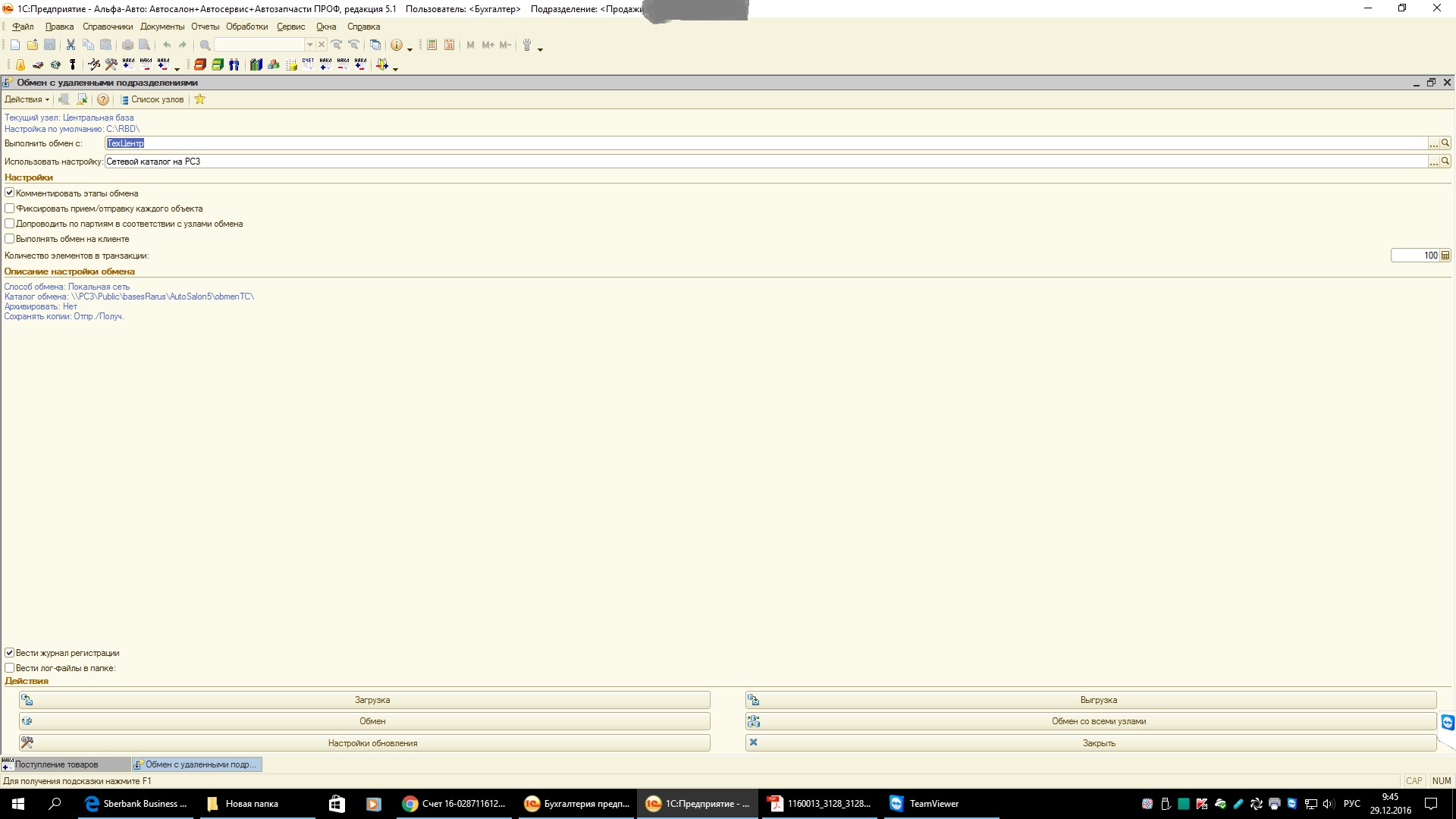

Александр, уточните, пожалуйста, какой режим проведения по партиям у Вас установлен в центральной базе?
Вот это?
Я сейчас уже и не вспомню по чему, но "галочку" - "Допроведение... и т.д." из за каких то периодически возникающих проблем мы сняли.
Сейчас обмен проходит нормально.
Вопрос: Как повторно зарегистрировать на обмен документ "Перемещение в производство"?
Любой другой документ достаточно перепровести и он сам регистрируетя и попадает в обмен. И только "Перемещение в производство" имеет специфику перепроведения. Есть ли в кофигурации альфа авто обработка принудительно регистрирующая документы и справочники на обмен?
Александр, подобной обработки в типовом функционале Альфа-Авто нет.
