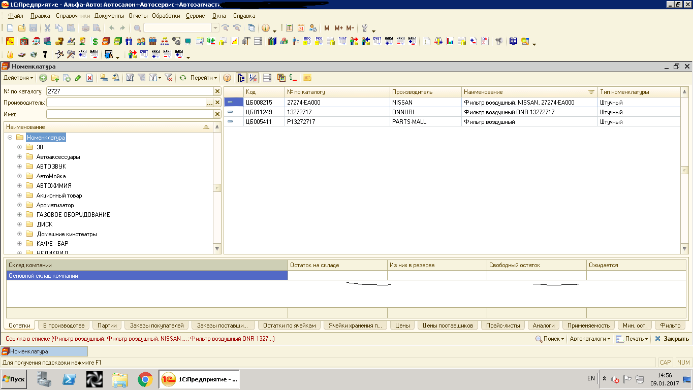

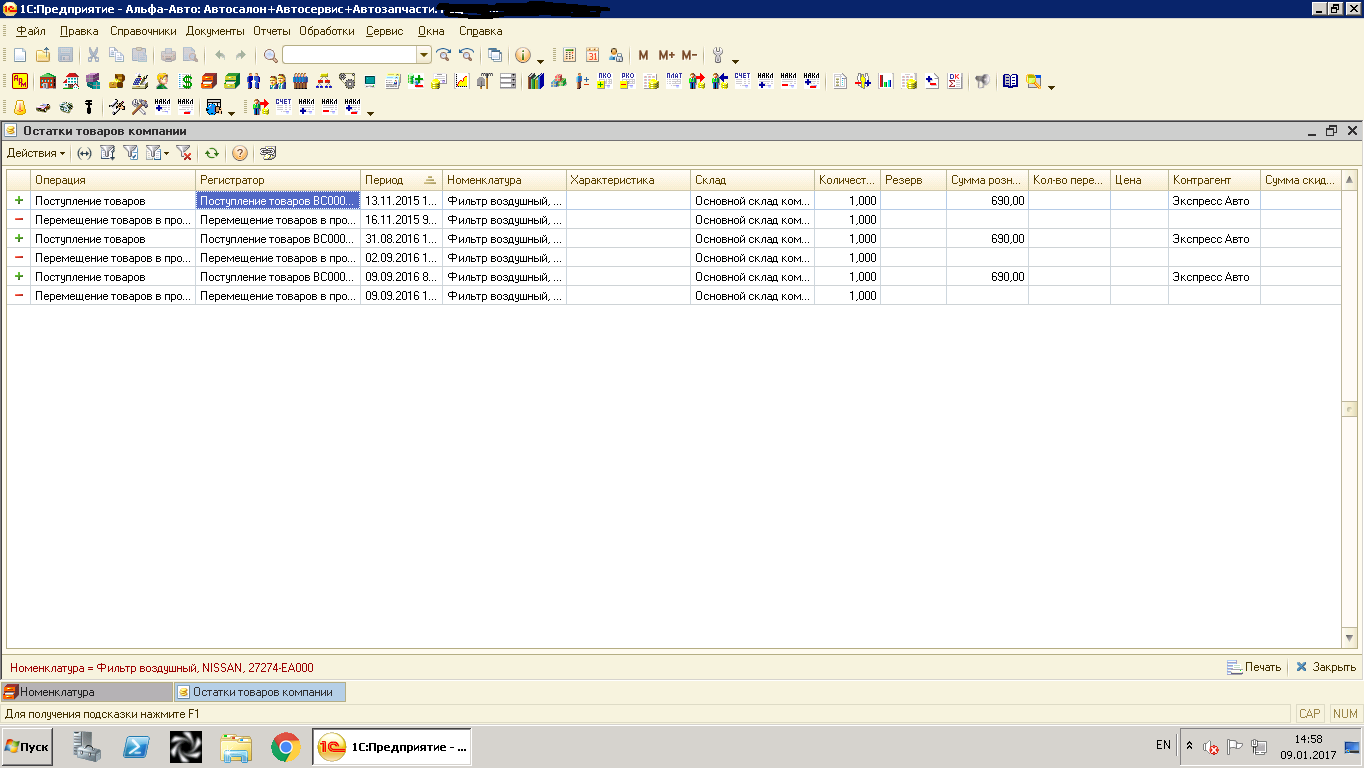

Тогда следующий вопрос.
Восстановили все последовательности. При этом до и после восстановления висели нулевые остатки по товару.
Скажите с чем это может быть связано?
Скрины во вложении.
Добрый день, Иван, уточните, пожалуйста, релиз конфигурации, а также типовая ли она у Вас?
База типовая, версия АА5.1.05.08
Иван, на типовой конфигурации указанное Вами отображение в карточке номенклатуры не выводится: если нет остатка по какому-либо складу, то и строка со складом не выводится. Со своей стороны могу предложить Вам провести тестирование и исправление базы через конфигуратор.
Иван, пустая строка, суда по скрину с регистром остатков, у вас висит потому что не закрылись остатки по ресурсу "Сумма розничная". Точного объяснения этому я придумать не могу, воспроизвести не удалось. Возможные варианты: "подпиленная" обработка проведения документа "Перемещение товаров в производство" или манипуляции с видом склада (розничный / не розничный).
