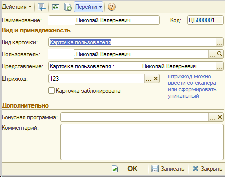

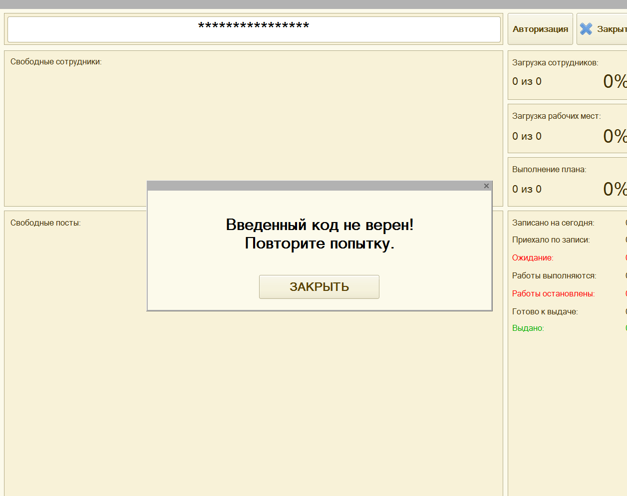

Завёл 5 пользователей с абсолютно одинаковыми настройками, завёл карточки с штрихкодами. У двух сотрудников при попытке авторизоваться выдаёт сообщение "Введенный код неверен", но у остальных всё работает и авторизуется без проблем. Пытался менять штрихкоды, безрезультатно. В отладке посмотреть не могу, т.к. проверка выполняется в защищённой функции урвзфПреобразоватьШК

Пробовал разные варианты, изначально сгенерировал всем ШК и оставил последние 7 символов (т.к. сотрудники их вводят вручную и с длинными неудобно работать)
Потом для проблемных карточек сгенерировал новый и остаавил их как есть, не сокращая, но не помогло
Также пробовал произвольный ввести
Евгений, а Вы пробовали вручную вводить код с клавиатуры, например, 123?
Спасибо за совет, попробовал но всё равно тоже самое

Сотрудник установлен как ИСПОЛНИТЕЛЬ?
ЕСЛИ СОТРУДНИК НЕ УСТАНОВЛЕН КАК ИСПОЛНИТЕЛЬ - тогда арм его обрабатывать не будет, ни по карточке не в ручную..
Сам натыкался на такое.
Здравствуйте Иван
Да, методом проб и ошибок тоже нашёл причину в этом, спасибо за ответ  :)
