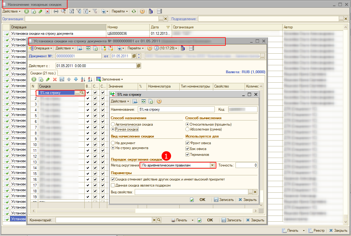

Подскажите если у нас есть созданные скидки  и там сейчас выбран метод округления по арифметическим правилам
Можно ли сейчас просто поменять всегда в большую сторону?
Декоративное изображение 5
Добрый день, Сергей, данное изменение будет действовать на новые документы, если Вы не будете изменять документы, в которых уже использовались данные скидки, иначе скидки начнут считаться с округлением в большую сторону и в прежних документах.

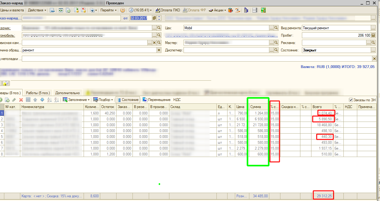

Светлана добрый день
Поменяли действующие скидки метод округления с "арифметической" на "в большую сторону" но копейки так и остались при использовании данных скидок
Можете подсказать почему?
скрин прилогаю
Сергей, уточните, пожалуйста, релиз Конфигурации Альфа-Авто и скриншоты документа, в котором, как Вы говорите, скидка не округляется.
релиз 4.1.01.22
Пример на скриншоте

Уточните пожалуйста в типе цен (вкладка цены и валюта) в заказ-наряде у вас какой стоит способ округления?
