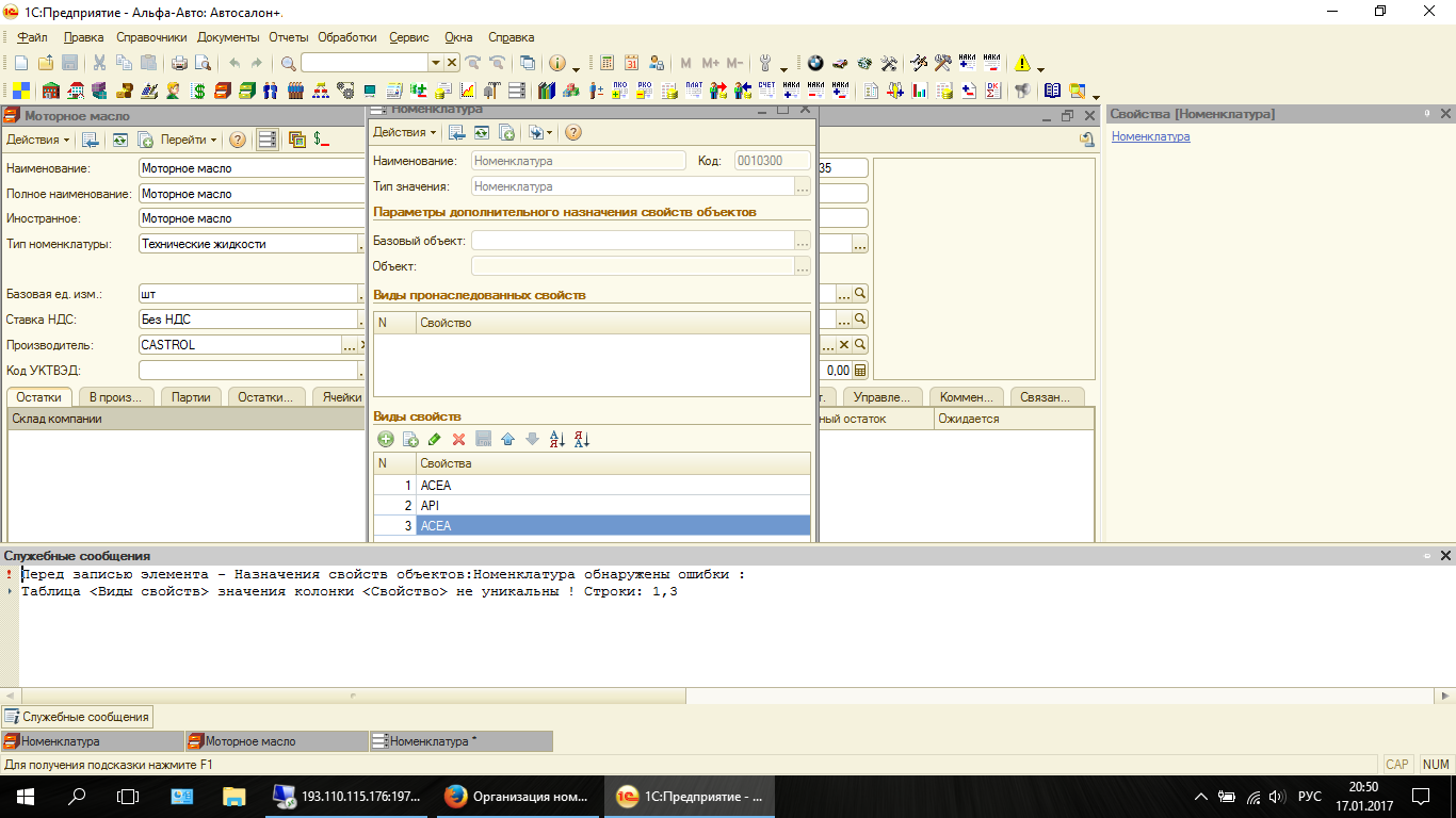

Добрый вечер, подскажите Как можно организовать такую систему в номенклатуре?
Свойства номенклатуры - не совсем подходит, ввиду того что наименование свойств могут повторяться.
Например API : CI-4, CH-4, SN.

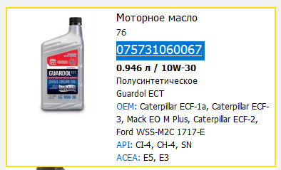

У одной номенклатуры - могут быть несколько API, OEM, ACEA требований.
Если вести их как свойства - то выбирать приходится только один допуск на каждую номенклатуру. Что не совсем корректно и не  совсем удобно.....
Именно по-этому возник вопрос: как правильнее организовать такой функционал, тем-более что он нужен.
Способ через аналоги то же не совсем корректен(((
Иван, уточните, пожалуйста, а в чем сложность заводить API, OEM, ACEA требования как свойства? желательно дайте более развернутый ответ.
База не позволяет вводить свойства в том виде как они есть.
То есть
API: CI-4
API: CH-4
API: SN
ACEA: E5
ACEA: E3
OEM: Caterpillar ECF-1a
OEM: Caterpillar ECF-3
OEM: Mack EO M Plus
OEM: Caterpillar ECF-2
OEM: Ford WSS-M2C 1717-E
В таком виде все эти свойства должны заноситься, база при создании полей с одинаковыми названиями не дает записать номенклатуру.
Скрин во вложении. Или я не прав? Тогда подскажите направление.....
В одну строку добавлять разные требования не возможно - сильно много комбинаций!!!!!!!!!!!!!!!!
Более того, система аналогов - не совсем корректна. База перепутает ВСЕ что будет иметь хотя-бы одну общую ссылку.

Типовыми средствами "красиво" организовать  учет таких характеристик номенклатуры не получается.
