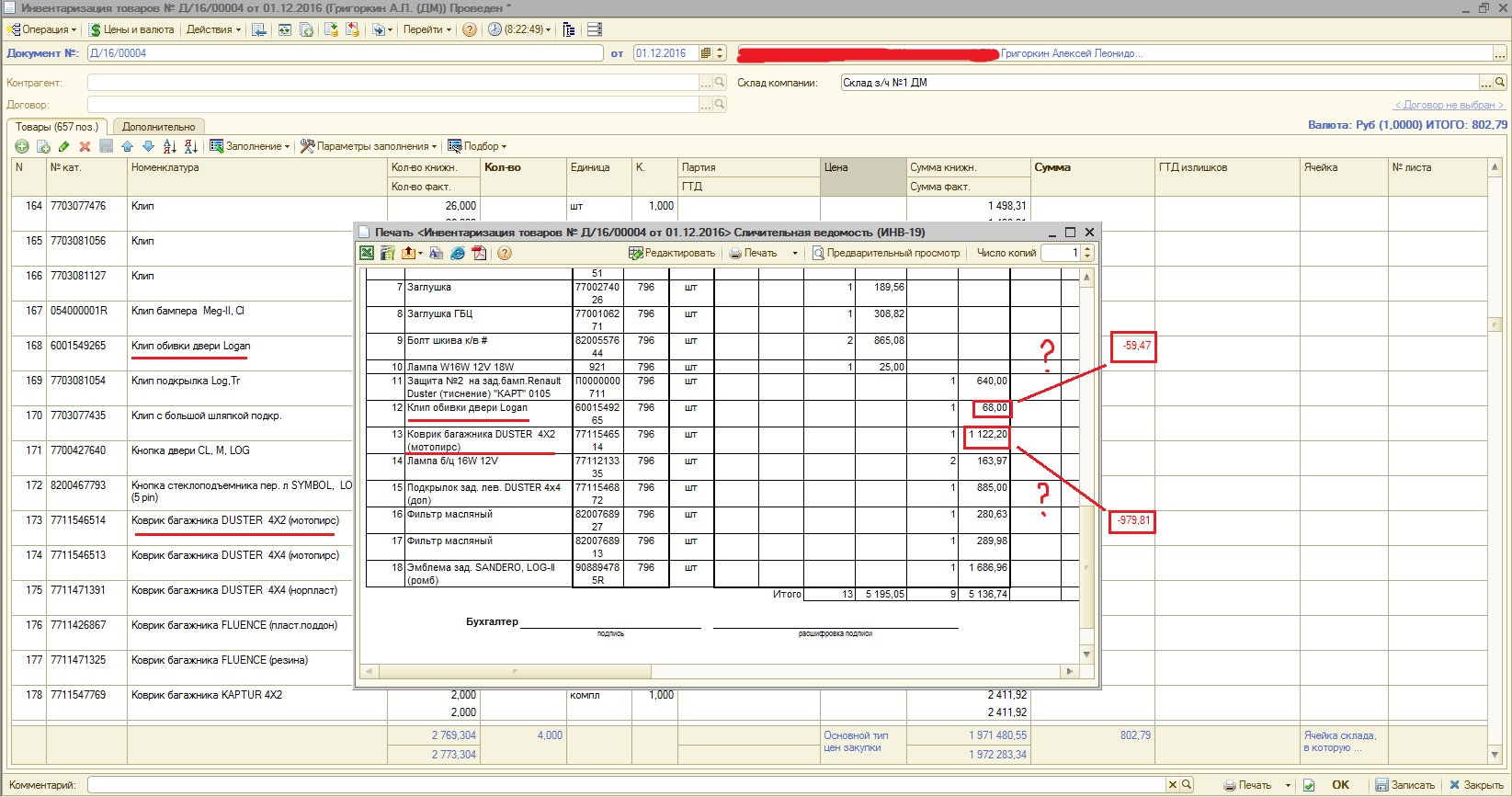

Как высчитываются списываемые суммы в табличной части док. "Инвентаризация товаров" (скрин 1; алгоритмы скрыты в закрытых модулях, поэтому не совсем ясно) и в печатной форме "Сличительная ведомость (ИНВ-19)" (скрин 2). Почему такие различия?

Алексей, в печатную форму сличительной ведомости тянется сумма с НДС, по приведенному Вами примеру в сличительную ведомость должна идти положительная сумма 70,18. В Вашем случае скорее всего были изменения в документах, рекомендую восстановить последовательности в базе.
А как вычисляется сумма в табличной части документа?
P.S.
Причем если у нас (на момент инвентаризации) несколько партий данной номенклатуры - она может отличаться от суммы в сличительной ведомости. Если одна партия - она совпадает с суммой в печатной форме.

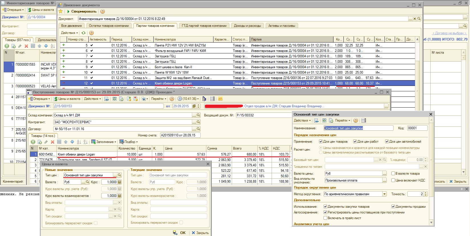

Алексей, в табличной части документа цифры берутся из документа партии товаров (цена * количество = сумма). Если в поступлении нет НДС в цене, то и в табличной части документа инвентаризации не будет НДС. Рекомендую использовать тип цен, в котором включен НДС.
... в табличной части документа цифры берутся из документа партии товаров ...
Светлана, это не так (посмотрите внимательно на мой 3-й скрин. Там сумма 57,63 а не 59,47)!

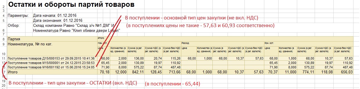

Потратил время и пересчитал по средней (с учетом всех партий с остатками на складе). Тогда цифра получается практически такой же как и в табличной части.
Может все-таки учет по складу ведётся по средней стоимости?

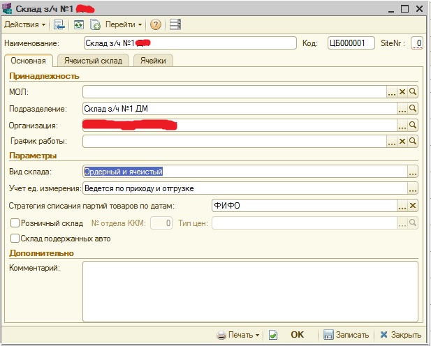

Алексей, а в карточке склада какая стратегия списания стоит?
ФИФО.
P.S. Светлана, в печатной форме (в сличительной видимости) все считается строго по фифо (видно из скринов + проверил по коду).

Поменять валы регламентированного/управленческого учета после ввода документов в базу не получится. Алексей, судя по всему у Вас было еще одно поступление данного товара, т.е. книжное у Вас 12шт., а в поступлении 10шт.
На самом деле (на тот момент) по данной номенклатуре на данном складе были остатки по 3-м партиям:
1 ед. списалась из-за инвентаризации.
P.S. Видно о чем я говорил. Рассчитано по средней и, соответственно, списано по ней же (без НДС; в таб. части: 70,18 * 100 / 118 = 59,47).

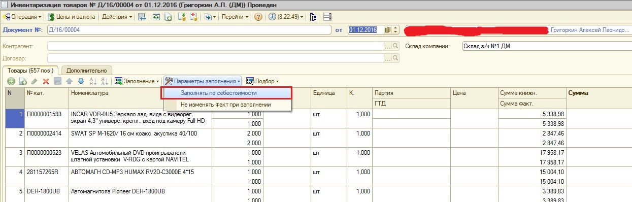

Алексей, в инвентаризацию все таки берется средняя себестоимость, если в параметрах заполнения стоит флаг "заполнять по себестоимости".
Светлана, здравствуйте
Галка не стоит (см. скрин). Получается высчитывается средняя себестоимость даже без неё?
И тогда сразу вопрос: на что влияет данная галка?

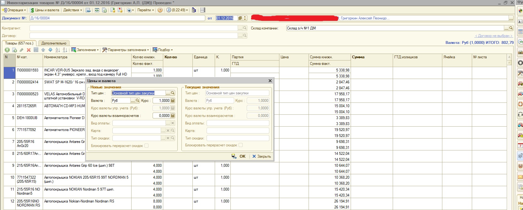

P.S. Ещё одни вопрос: Влияет ли устанавливаемый тип цен на алгоритм расчета в документе?
Алексей,
1) Если стоит данный флаг, то берется средняя цена по партиям (во вновь созданном документе).
2) Если флага нет, то цена не подставится вообще.
Но по скринам очень трудно определить поведение программы, необходимо смотреть именно саму базу.
Скорее всего галку сняли.
Попробовал разные варианты в тестовой базе:
1) Если используется тип цен (НДС не вкл.) + флаг заполнения по себестоимости - заполняется как вы описали выше (ваш п.1); Без флага - тогда п.2;
2) Если используется тип цен (НДС вкл.) (и не зависимо от флага) - берется последняя актуальная на данную дату цена из рег. св. "Цены".
У меня так получалось.
Перезаполнял по - "Заполнять остатки по группе".
Алексей, прошу прощения за немного запутанные ответы. Приведенное Вами описание верно, конфигурация отрабатывает именно так.
