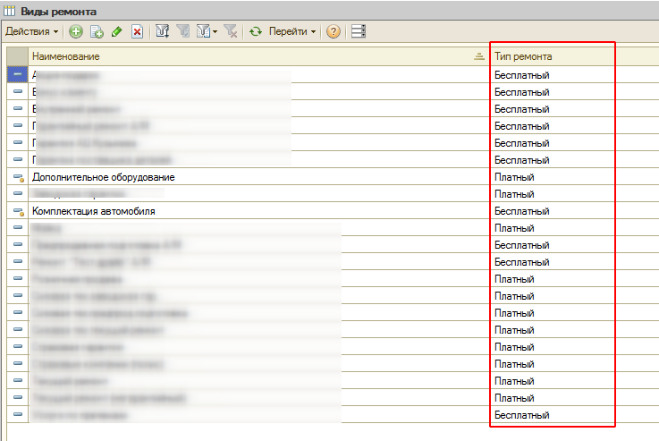

Подскажите были созданы виды ремонта список из 20 позиций, использовали его года два
Вопрос такой:
Сейчас на несколько видов работ необходимо сделать с бесплатных на платные, можно ли прямо в них поменять или это скажется на предыдущих документах?

Надежнее, на мой взгляд, будет создать новые виды ремонта, а существующие пометить на удаление и переименовать, чтобы не мешались.
Если изменить тип ремонта в существующих элементах, то как минимум при перепроведении использующих их заказ-нарядов (а вероятность того, что они будут по той или иной причине перепроводиться, стремится к 100%) программа во первых будет ругаться на незаполненного контрагента, а если контрагент будет заполнен, то повесит на него дебиторскую задолженность, что с большой вероятностью собьет взаиморасчеты с ними. Кроме того, это приведет и к изменению данных в регистре доходов и расходов.
А если допустим перепровели базу за январь и закрыли период и потом поменяли с бесплатного на платное!  или все равно лучше новые создавать?
Сергей, при проведение данных заказ-нарядов пользователем с полными правами все заказ-наряды пересчитаются. Рекомендуем заводить новые виды ремонта.
Завел новые виды ремонта
