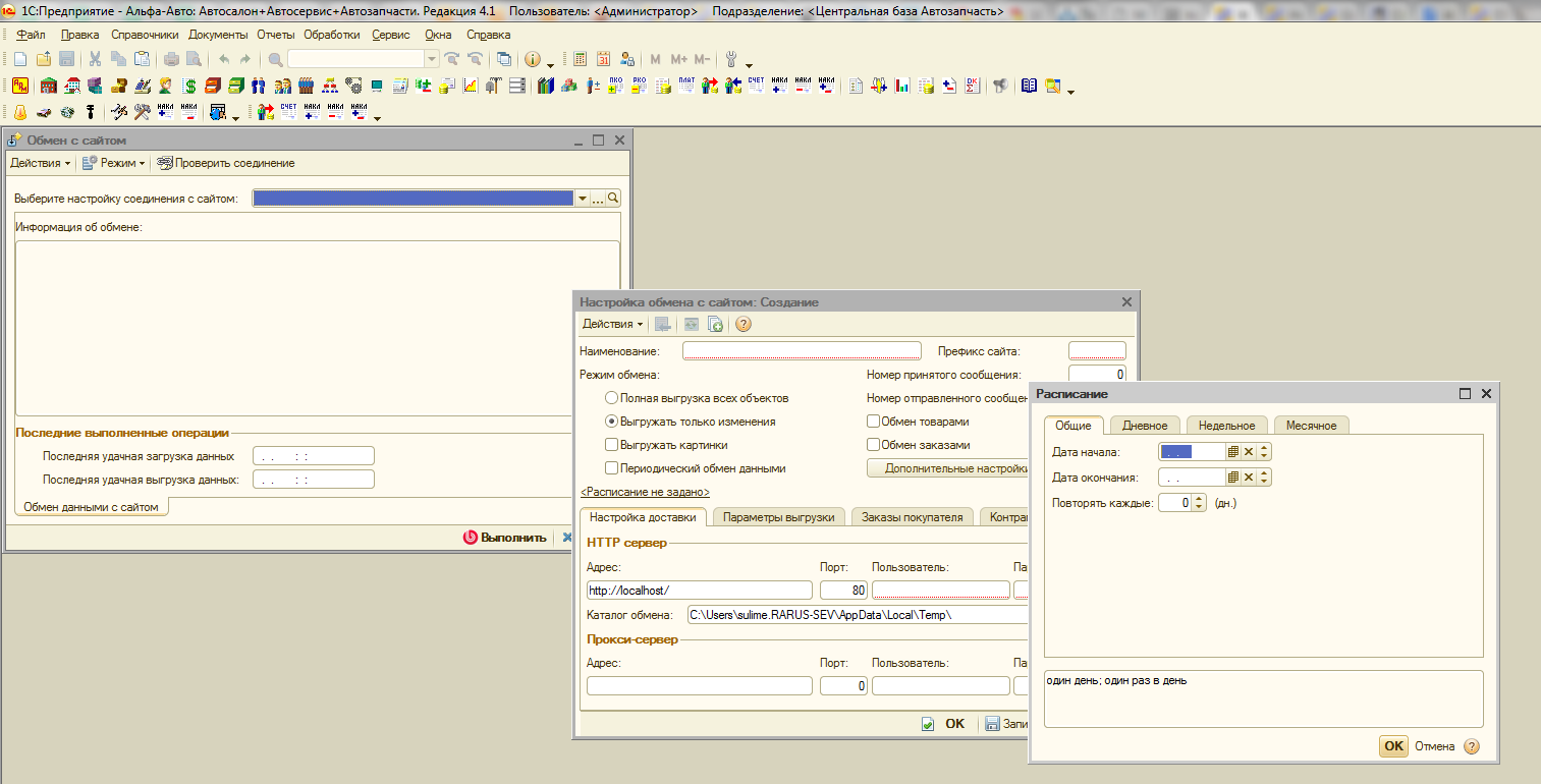

Скажите пож, как в регламентном задании указать какой из планов обмена должен выполняться.
У меня есть несколько планов, скажем один из них должен выполняться по регл заданию, остальные в ручном режиме.
Не найду настройки где это указать.
Пример на принт скрине

Добрый день, Александр, настраивайте расписание непосредственно в самом плане обмена.
Попробовал настроить расписание из плана обмена.
Не работает. выдает ошибку на скрине
Судя по отладке, в структуру параметров ничего не передается, она пустая.
