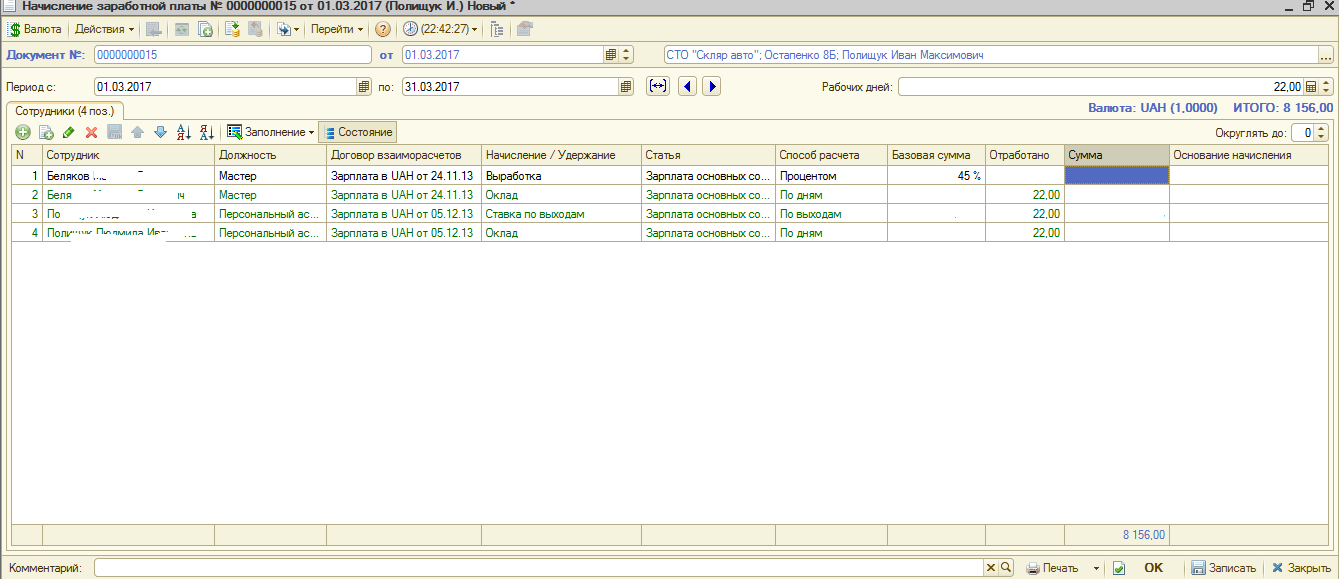

Почему при смене типа оплаты, строки с работниками задваиваются (видимо по количествам способов начислений).
Стоит удалить предыдущий тип оплаты из сведений о сотруднике? или есть какие нибудь еще варианты?

Иван, да, в документ начисления заработной платы попадают все начисления по данному сотруднику согласно указанного подразделения.
