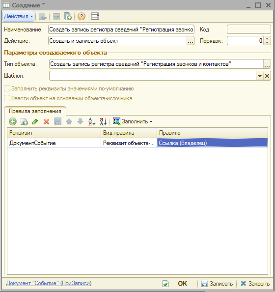

Можно сделать, как показано на рисунке ниже.
Это точно справочник "Значимые события"? Потому что у меня выглядит совершенно по другому. Релиз 5.1.06.04.
Да, и мне нужно создать документ Событие при записи регистра, а не наоборот (если я правильно понял скрин).
