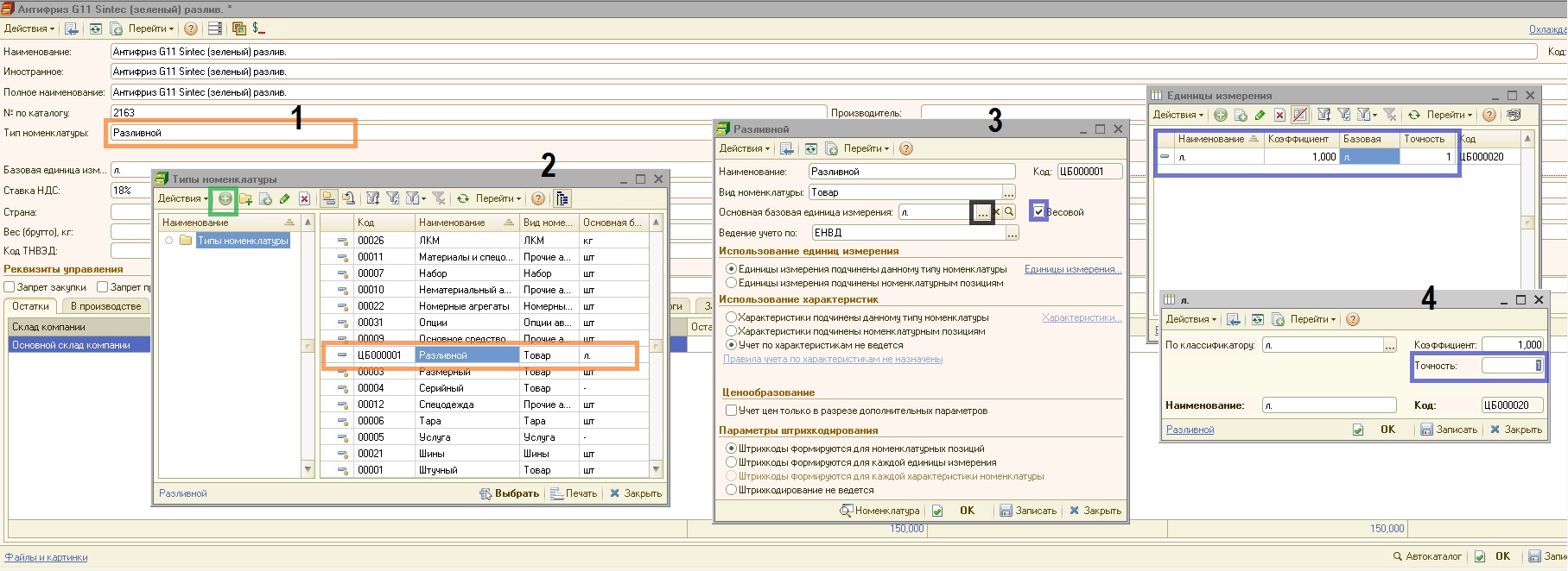

Добрый день, Артем, через фронта кассира продажи дробного количества товаров нет.
Сталкивался с такой проблемой, а дело в типе номенклатуры.
1)Заходим в карточку товара
2)Создаем свой тип (например - "разливной", измеряется в литрах)
3)Галочка "Весовой", редактируем наименование измерения "л."
4)Устанавливаем "Коэффициент" 1, и "Точность" 1

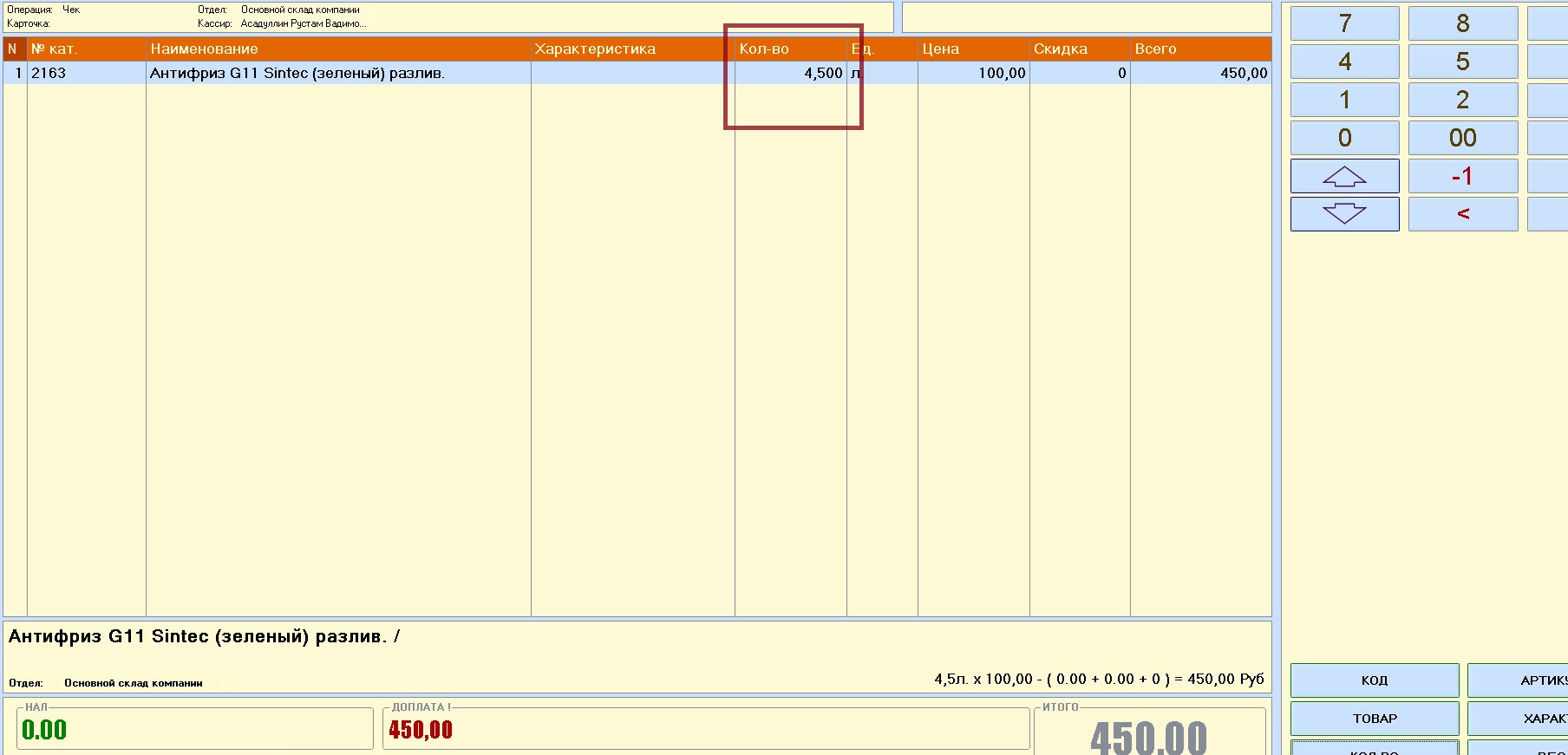

Затем можно во фронте кассира указать количество товара в нужном значении.
Не поможет - пишите.
