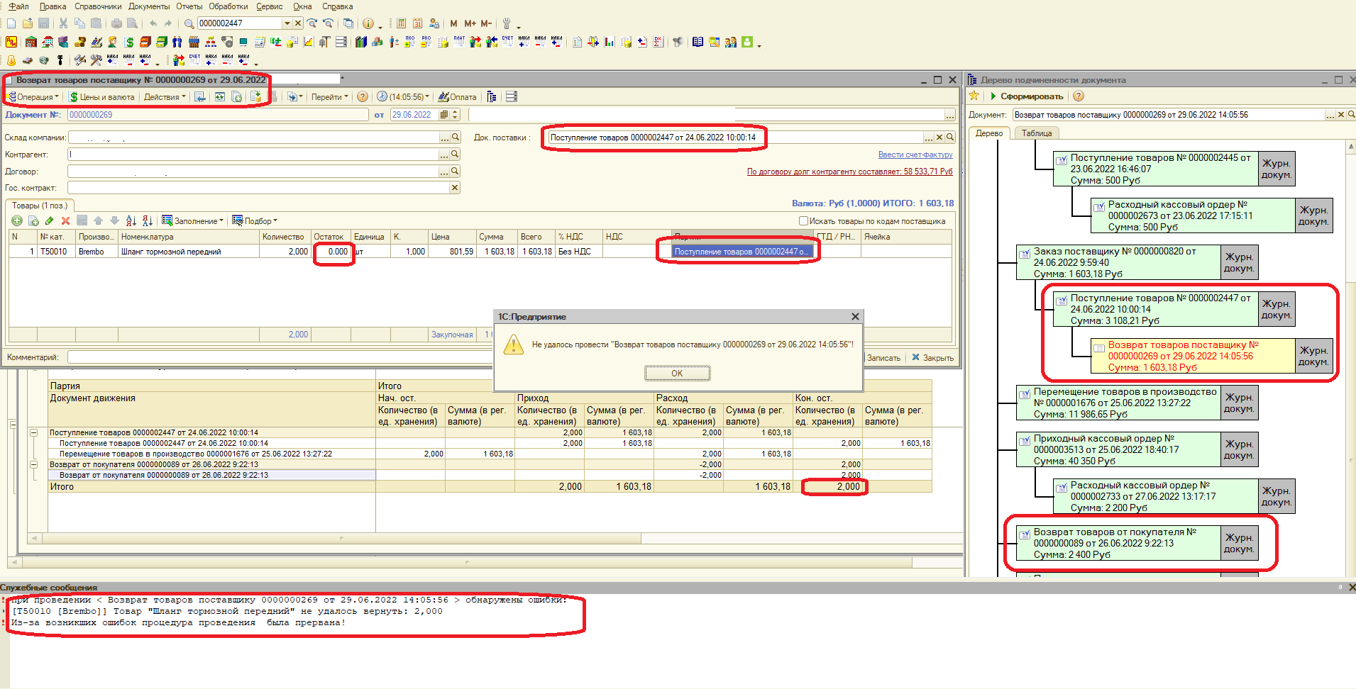

Такая же проблема с возвратом товара поставщику.
Релиз: Альфа-авто 5.1.38.04
Коротко: Купили товар у поставщика и продали клиенту через документ ЗН, через два дня выявился брат, сделали возврат товара покупателя на основании ЗН и сделали возврат тавара поставщику на основании поступления товара, ругается нет товара по партии.
Скрин в приложении
Голову ломаю не понимаю, что не так делаю.
Помогите пожалуйста провести возврат товара поставщику.
Спасибо заранее!
Мутаэлум Кадиев, добрый день, а заказ-наряд у Вас закрыт? какая партия товаров использована в данном ЗН?
Скрин в приложении
Спасибо заранее!
Добрый день, у Вас возврат от покупателя сделал собственную партию, а не восстановил остаток в ранее списанной партии.
