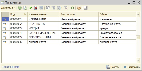

3) Спр. "Типы оплат":
cм. рис.

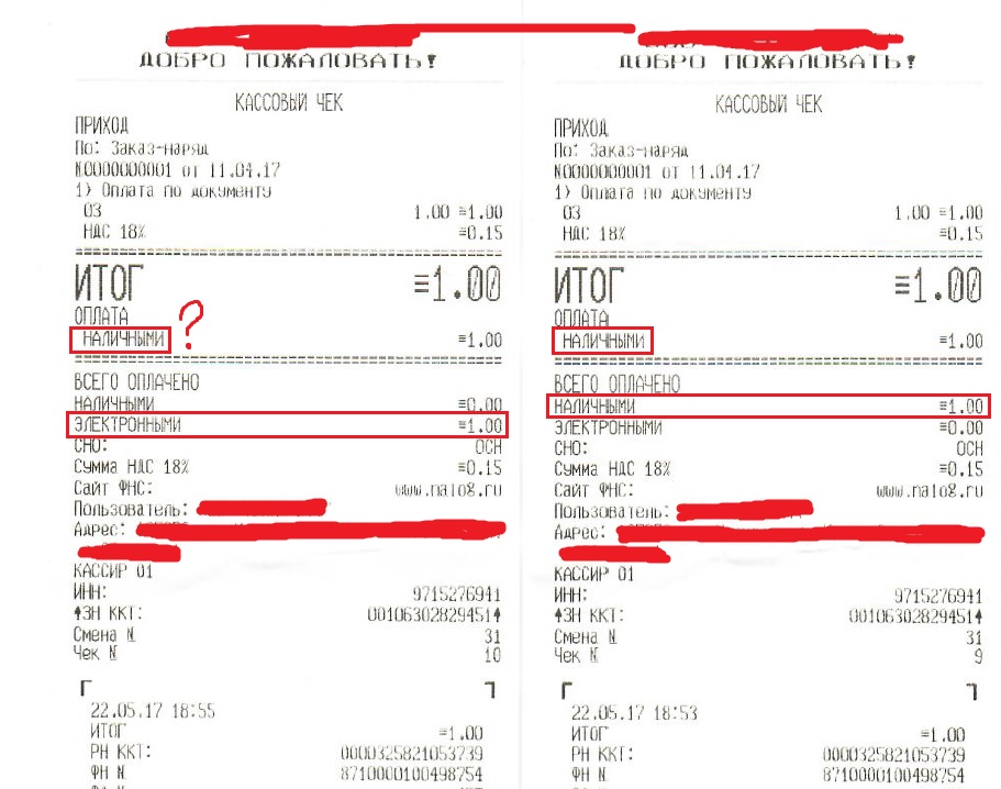

Проблема в следующем: При оплате (налом/картой) всё пробивается нормально. Эквайринг работает. Онако в чеке печатается оплата наличными. Почему?
cм. рис.
В драйвере ККМ в настройках видов оплат под номером 1 не должно быть "НАЛИЧНЫМИ" (он уже имеется под номером 0), вместо него должно быть "ПЛАТ.КАРТА", под номером 2 "КРЕДИТ" и т. д.

Судя по чеку у вас ФР - Атол.
а в Атоле вид оплаты Наличными предопределен и настройках не показан..
в настройках Атола указываются только безналичные виды платежей..
Алексей, рекомендации пользователей верны, в настройках утилиты фискального регистратора не должно быть типа оплат "наличными".

Всем спасибо, вопрос решён.
