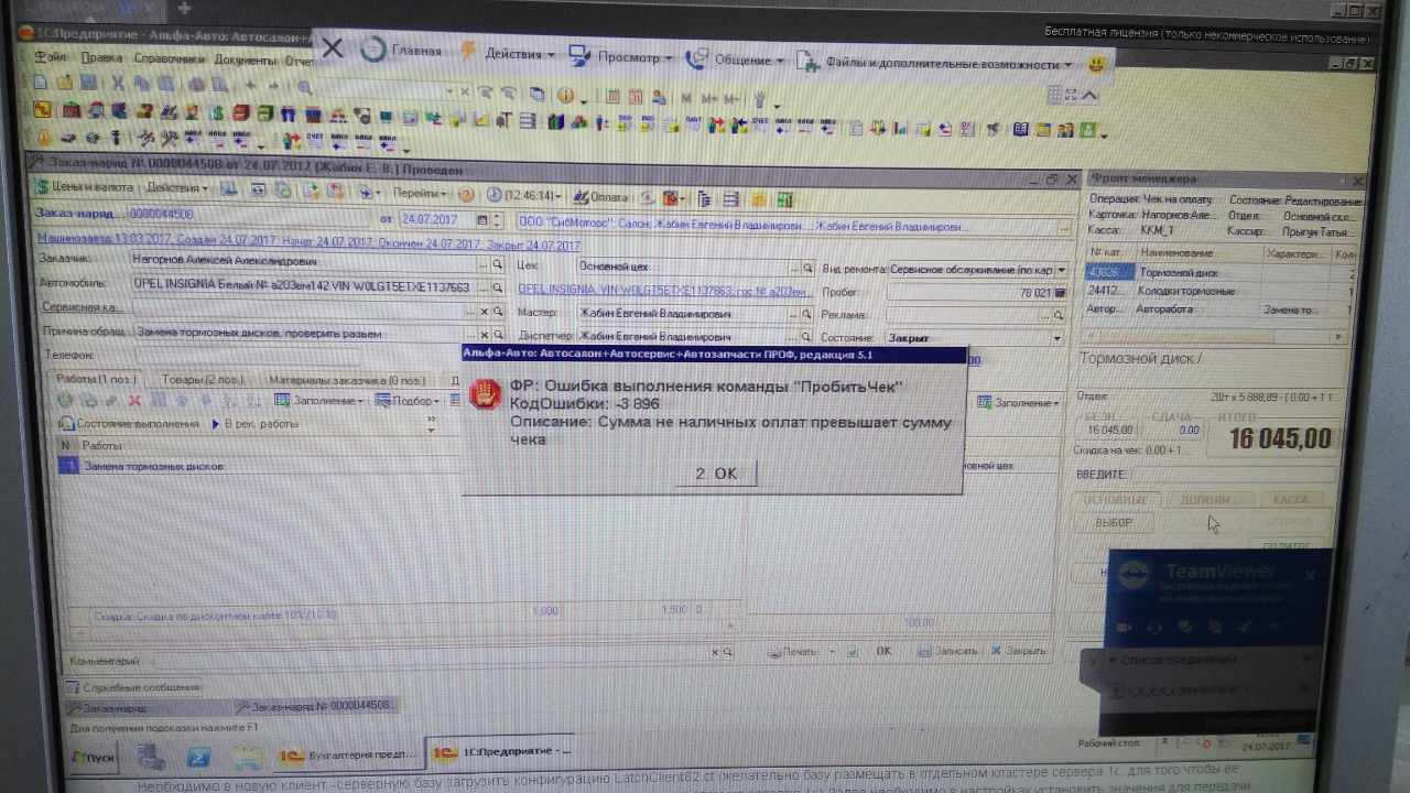

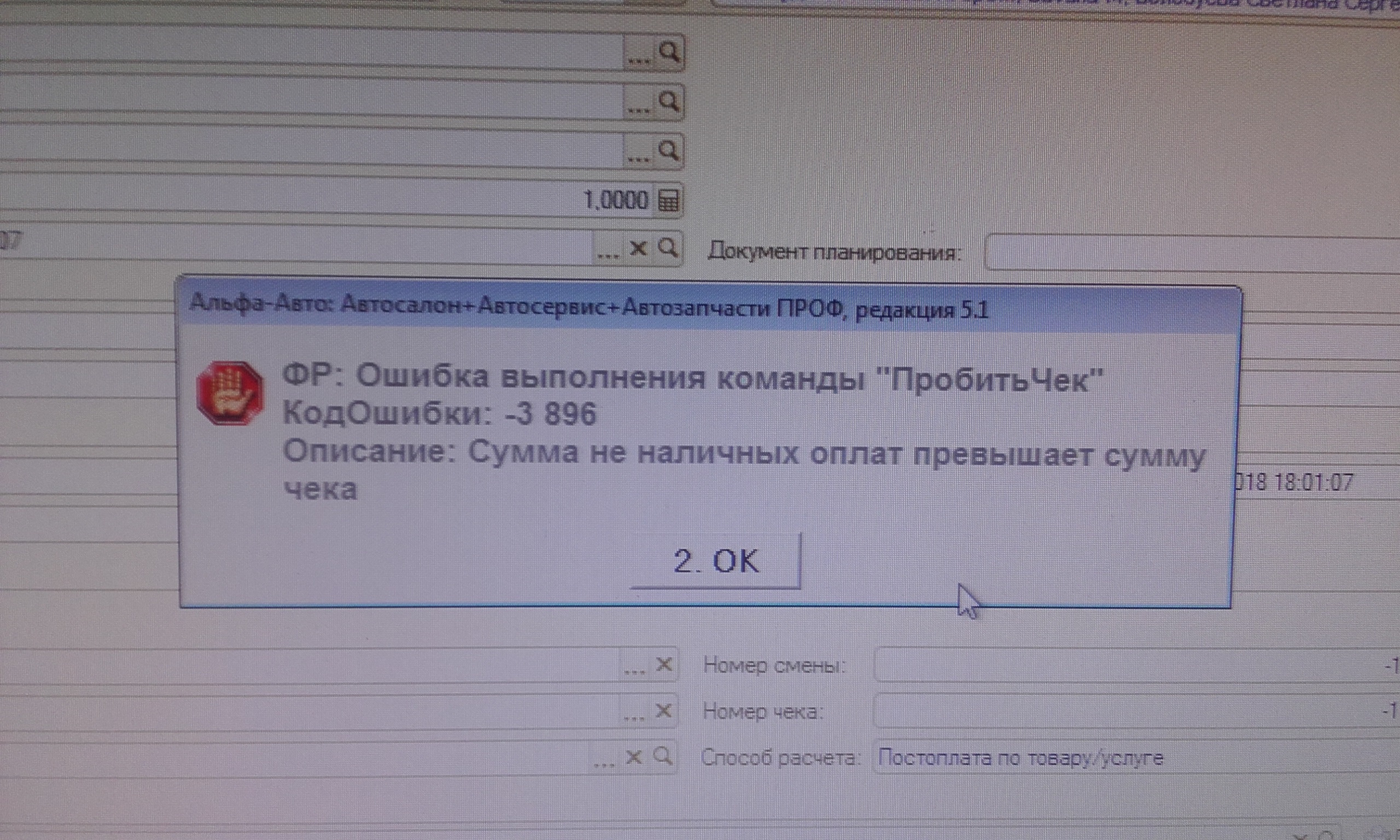

Код ошибки 3896

Светлана Волобуева написал:

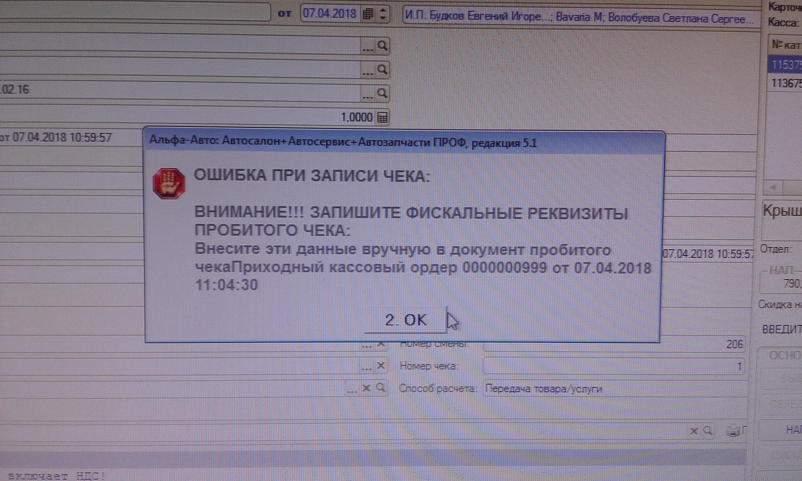

2 Вопрос.Что это за ошибка? В которой  Альфа просит вручную вносить какие то данные?
Ошибка говорит о том, что в момент пробития чека не было связи с фискальным регистратором, или он был занят другим процессом.

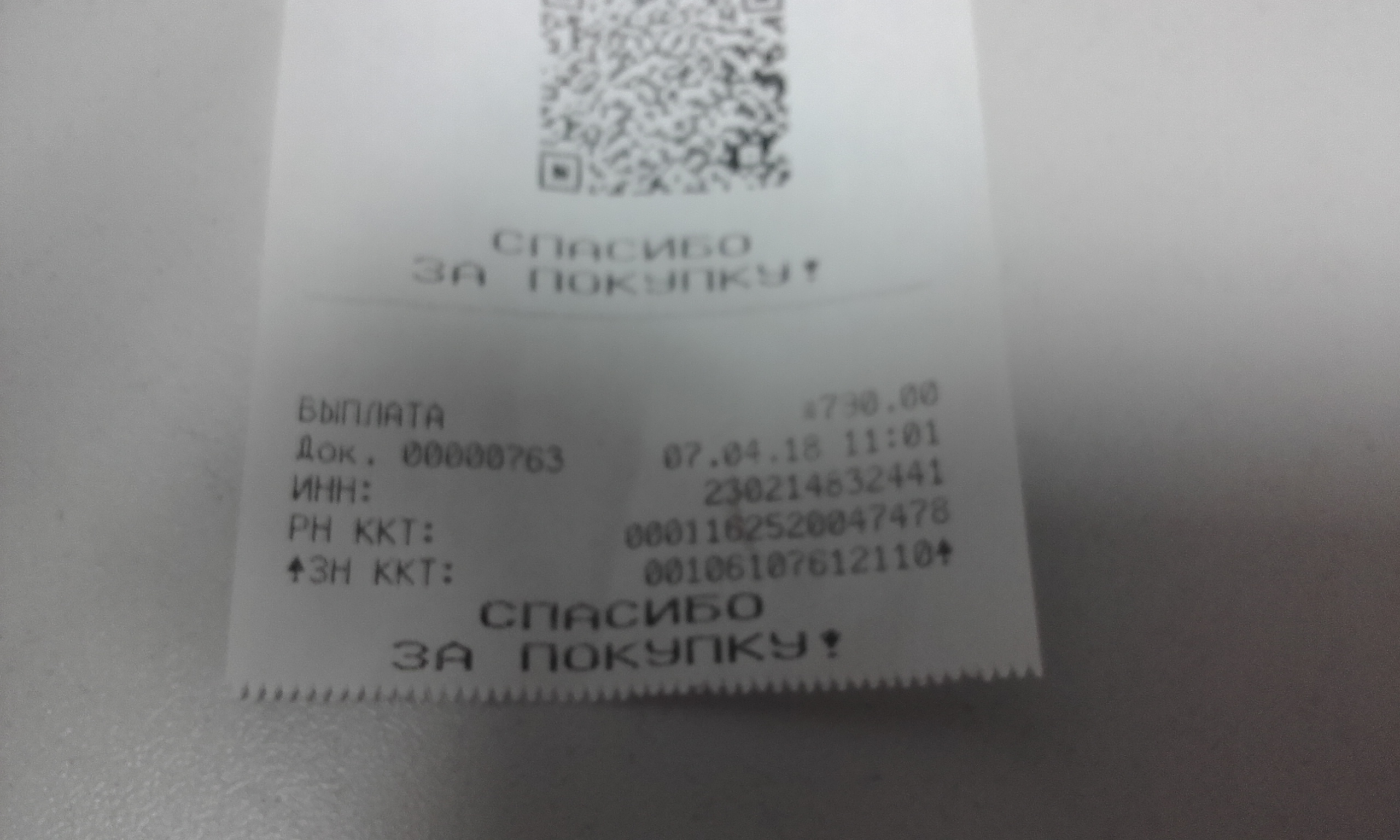

4 Вопрос.При успешном пробитии кассового чека в самом низу чека печатается "выплата", при этом ПКО не проводится, а  Альфа ругается на то, что нет права на отрицательные остатки по кассе.
при формировании ПКО/РКО автоматически формируется чек инкассации для того, чтобы в конце дня не было расхождений (кассы ККМ и ФР) при закрытии кассовой смены. а ПКО должен быть проведен, чтобы были денежные средства в кассе.

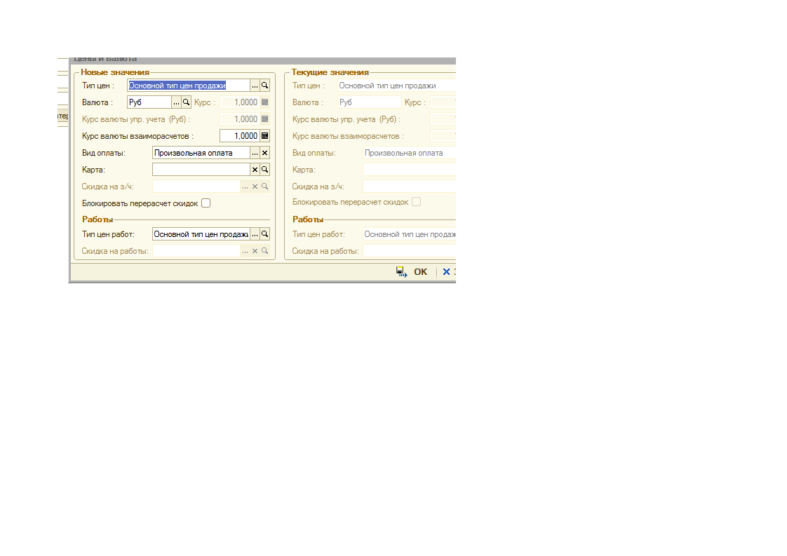

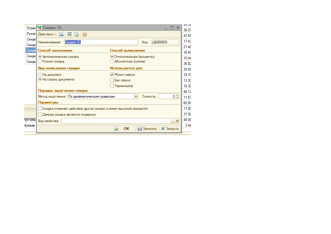

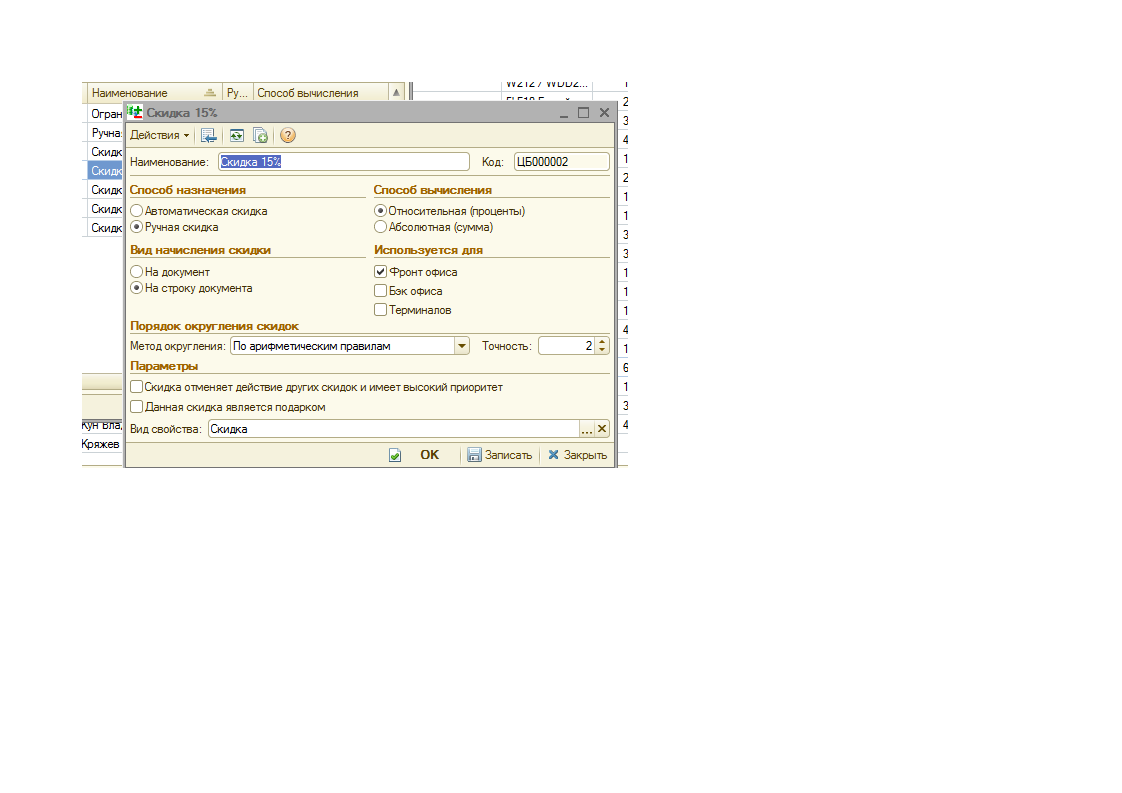

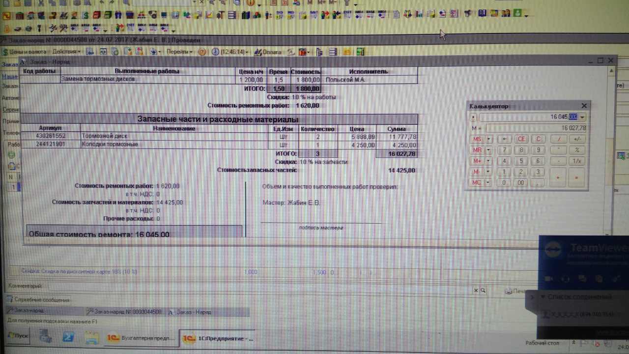

Цитата Светлана Волобуева  написал:3 ВопросПри установке запрета с помощью права №41604 "Редактирование цен и сумм в номенклатурных таблицах"  пропадает и право применения скидок вообще.о каких скидках идет речь? скидку на строку можно выбрать в строке при данном запрете, а скидка на документ выбирается по кнопке "цены и валюта
Скидки у нас разные (скрин), но когда в открытом ЗН хочешь их выбрать во вкладке "Цены и валюта" скидки вообще не активны.
Светлана Сулименко  написал:
покажите скриншот

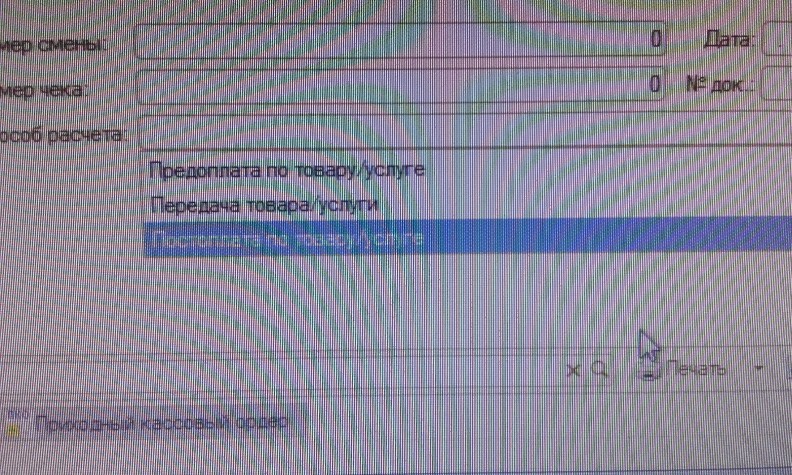

И еще один вопрос правильный алгоритм при первой частичной оплате ЗН в поле "Способ расчета " я выбираю - "Предоплата по товару/услуге", а при второй оплате закрывающей оставшуюся сумму - "Постоплата по товару/услуге"..      А  "Способ расчета" - "Передача товара/услуги"  это только когда полная оплата?
не совсем так. в приложении инструкция по работе с ФФД 1,05
Светлана Волобуева  написал:И еще один вопрос правильный алгоритм при первой частичной оплате ЗН в поле "Способ расчета " я выбираю - "Предоплата по товару/услуге", а при второй оплате закрывающей оставшуюся сумму - "Постоплата по товару/услуге"..      А  "Способ расчета" - "Передача товара/услуги"  это только когда полная оплата?
Порядок  работы в Альфа-авто ред.5 с кассами с поддержкой ФФД 1.05.docx  (13.99 МБ)
Инструкция довольно скупая, на мой вопрос так и нет ответа, что именно указывать в "Способ расчета"  если ЗН уже выполнен, товар, услуги и их цены все указанны, но клиент оплачивает в два приема, например 1/3 сегодня и 2/3 завтра, по поводу первого чека со "Способом расчета " я выбираю - "Предоплата по товару/услуге", а в следующем чеке "Предоплата по товару/услуге", "Передача товара/услуги" или "Постоплата по товару/услуге"
Светлана, сначала "предоплата по предмету платежа", а в конце "пробитие чека передачи предмета платежа" ("Передача товара/услуги").
Хорошо. А для чего тогда нужен третий вариант? "Постоплата"
Светлана, если был чек передачи товаров без оплаты, а затем клиент оплачивает данные товары, то выбирается чек "постоплаты".
