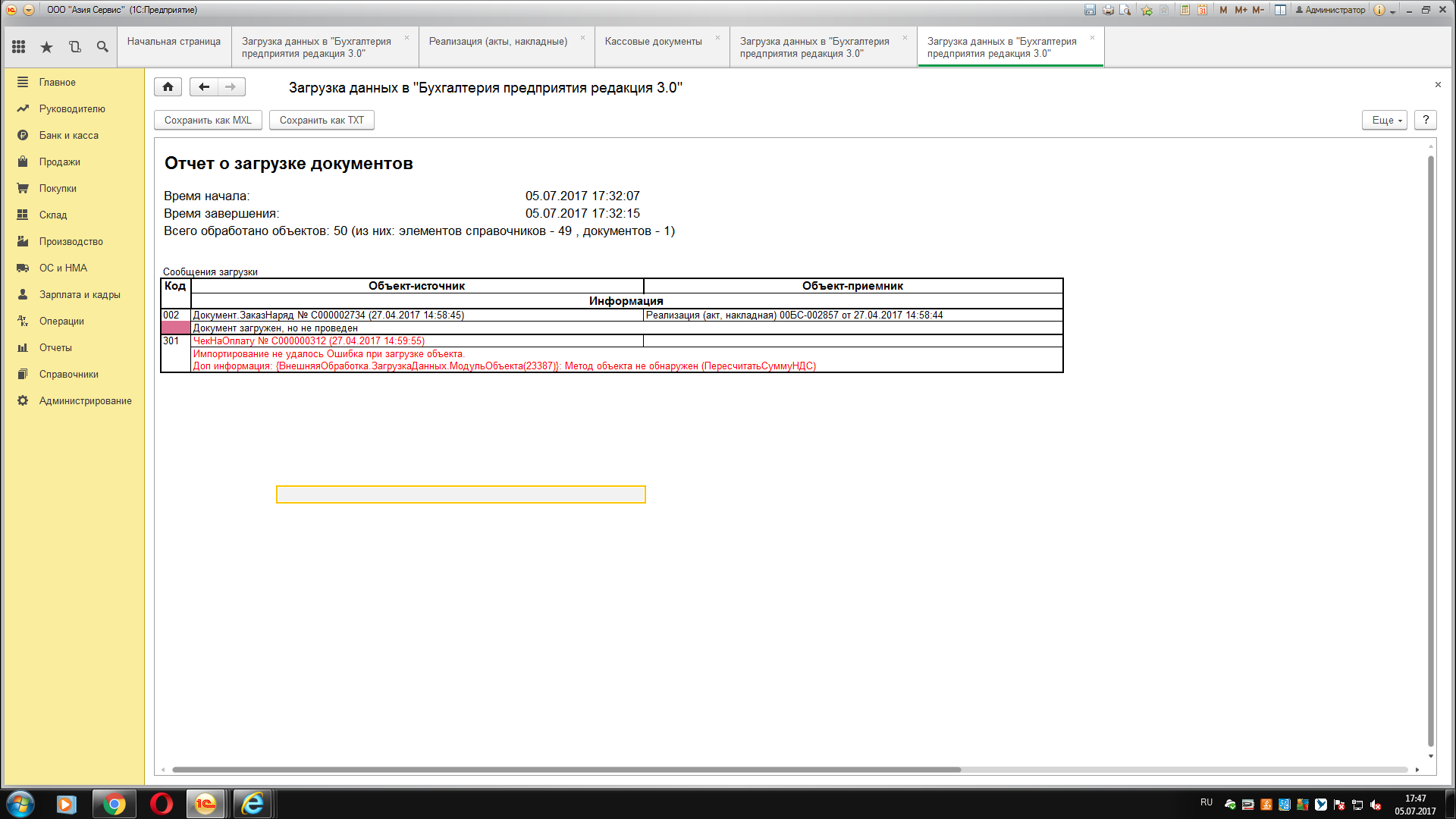

Добрый день! при загрузке данных их АА 5,1 в БП 3,0 не выгружается Чек на оплату.

обновите обработку..
поменялись модули в Бухгалтерии и теперь есть такая ошибка на старых обработках..

могли бы скинуть файл обработки новый, тот что мне дал наш админ вообще не выгружет ни один документ
Добрый день, Гузель, обратитесь, пожалуйста, на alfa@rarus.ru за актуальной обработкой.
Добрый день! 07 июля запросила на  mailto:alfa@rarus.ru alfa@rarus.ru  актуальную обработку, ответа пока нет. Как можно ускорить данный вопрос?
В тот же день ответом на ваше письмо была просьба уточнить регистрационный номер основной поставки Альфа-Авто. С вашей стороны ответа не поступило.
