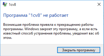

есть еще один вопрос по этой теме, подскажите, почему при появление уведомления, программа аварийно завершает работу? переустановка платформы не помогает.
Наталья, добрый день, уточните, пожалуйста, релиз конфигурации Альфа-Авто, релиз платформы 1С, а также типовая ли у Вас конфигурация?
Альфа-Авто: Автосалон+Автосервис+Автозапчасти. Редакция 4.1 (4.1.01.26).
не типовая. но при операционной системе windows 7 такой ошибки не было. Как только поставили 10 сразу появилась подобная ошибка.
Наталья, добрый день, уточните, пожалуйста, релиз платформы 1С.
8.2.19.130
Наталья, рекомендуем проверить данную ситуацию на типовом релизе 4,1,01,29.
