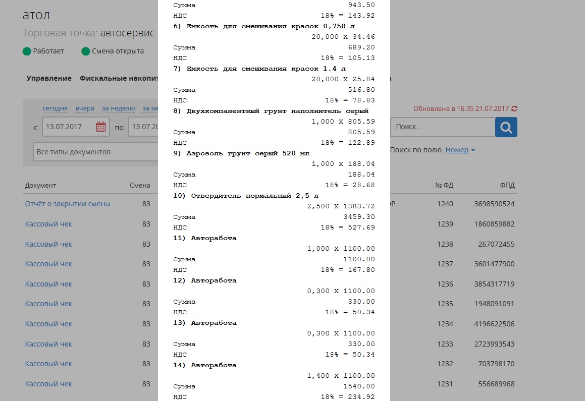

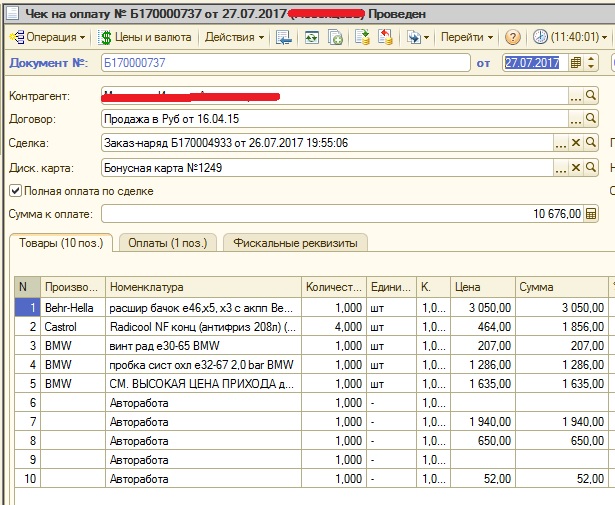

При оплате заказ-наряда, в чек все равно переносятся работы "Авторабота". И в самом чеке тоже под запчастями пишется только "Авторабота".
Подскажите, как-то это можно откорректировать?

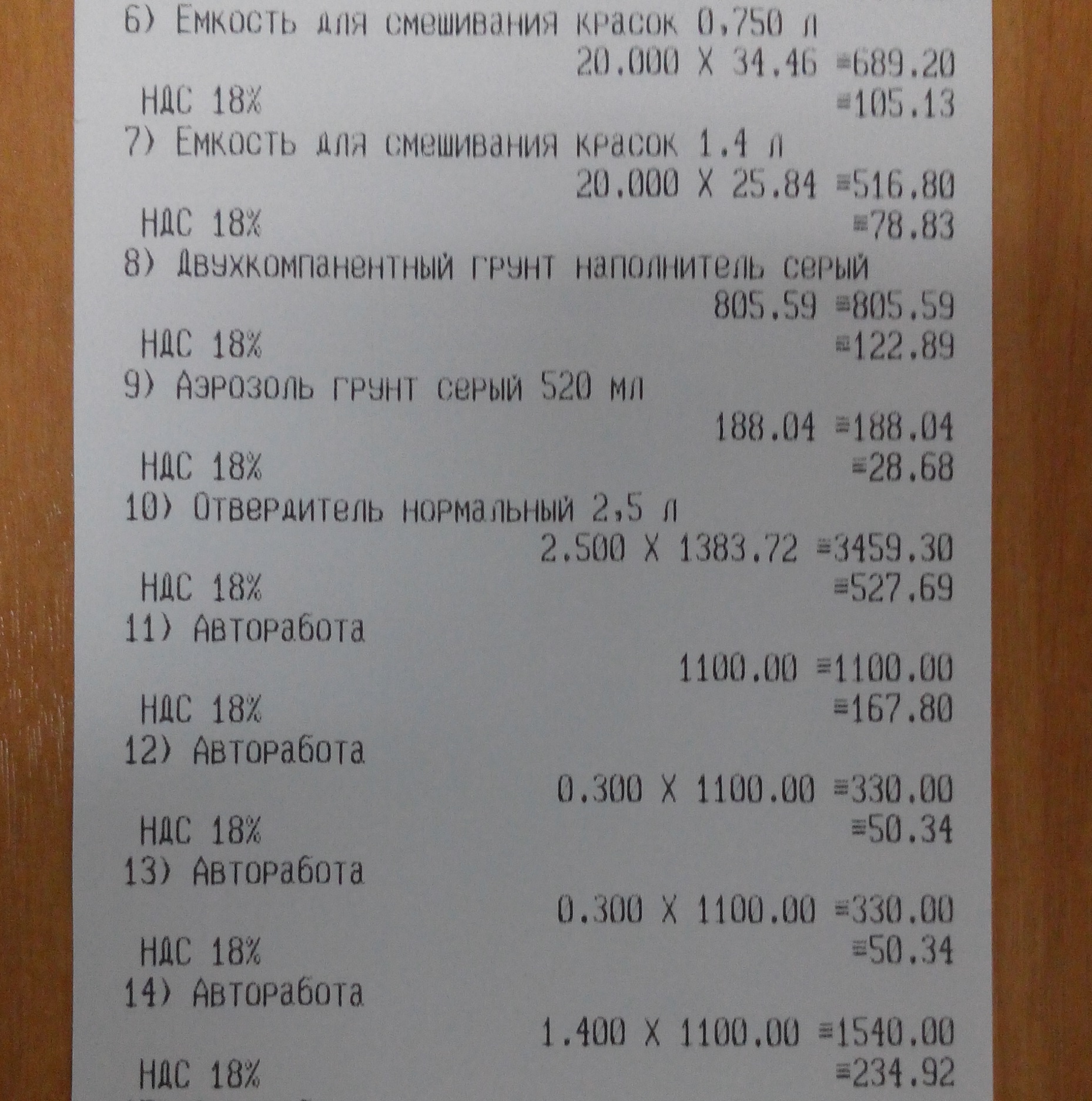

Григорий, добрый день, в чек на оплату так и будет писаться, в а в сам чек, который выдается из ФР, будут идти наименования авторабот.
Григорий, добрый день, в чек на оплату так и будет писаться, в а в сам чек, который выдается из ФР, будут идти наименования авторабот.Вот т
вот такой вариант чека получается с правильным выводом авторабот?

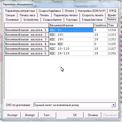

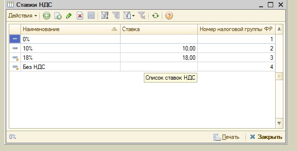

И еще вопрос такой, напротив цены почему-то пишет 01 вместо "Сумма без НДС". Хотя в подвале чека пишется правильно "Сумма без НДС"
скрины настроек приложил
Григорий Малафий написал:
Григорий, да это правильно.
Григорий, 01 - секция, в драйвере ККМ можно указать ставку НДС именно для секций.
а где именно?
Григорий, данный вопрос можно уточнить в техподдержке по фискальному регистратору.
