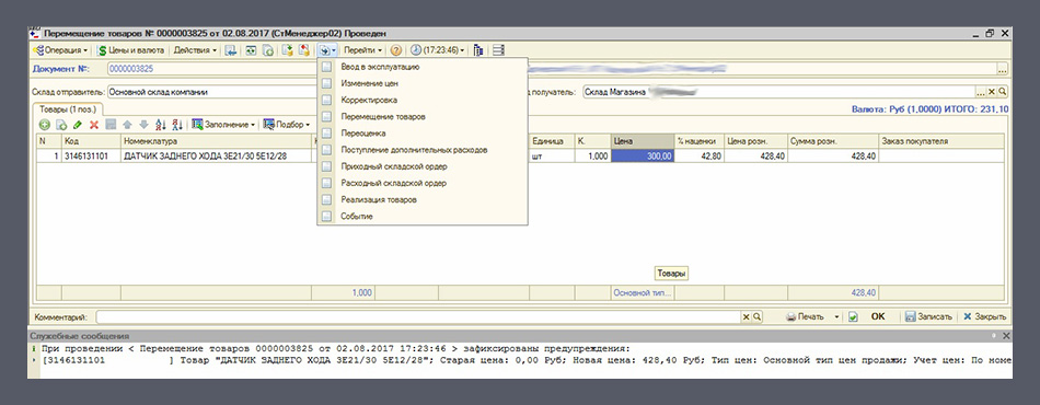

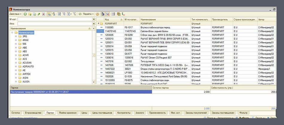

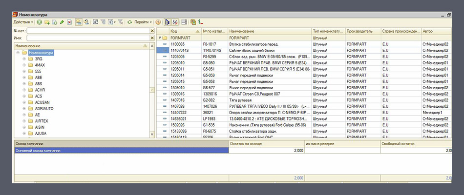

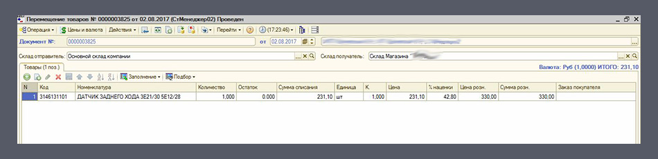

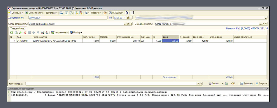

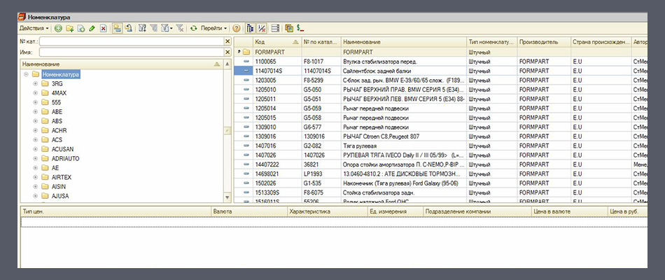

Наделал скринов, поясняю:
Снимки 1-3: Если я делаю простое поступление, то в справочнике Номенклатура, у товара все есть кроме цен. Раньше, до перехода на 4.1.0.29 появлялась и закупочная цена.
Снимки 4-7: Я делаю перемещение товара, который был в базе до обновления и у него были обе цены - закупочная и реализации. При перемещении, я обновляю ему цену, ставлю новую цены реализации, немного выше чем она была. Повожу. На основе документа Перемещения делаю Реализацию. И в ней - нет цен!
