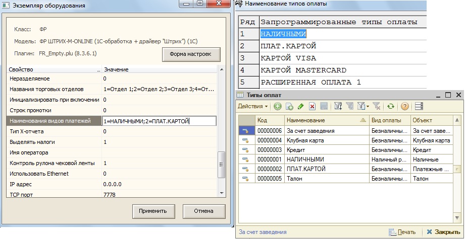

Неправильно печатается тип оплаты в чеке. Должен быть Наличными, а печатается Плат.картой.
ААА 5.1.11.05. Касса ШТРИХ-ЛАЙТ-01Ф, драйвер выбран ШТРИХ-М-ONLINE (1С-обработка + драйвер "Штрих").
Подключение сделано по инструкции, настройки типов оплаты совпадают в кассе, в экземпляре оборудования и в справочнике Типы оплат:
Оплата оформляется кнопкой Оплата в списке нарядов, затем ставится галка Полная оплата по сделке, в фронте менеджера нажимается кнопка НАЛ и ПРОБИТЬ ЧЕК. Пробовал через ПКО - чек такой же. Через фронт кассира тоже.

Сергей, в экземпляре оборудования типы оплат должны идти с нуля (0=наличными; 1=плат.карта), а в драйвере ФР оставить, как указано у Вас.
Спасибо. Я тоже пробовал и такой вариант, но не получалось. Получилось после перезахода в Альфу.
