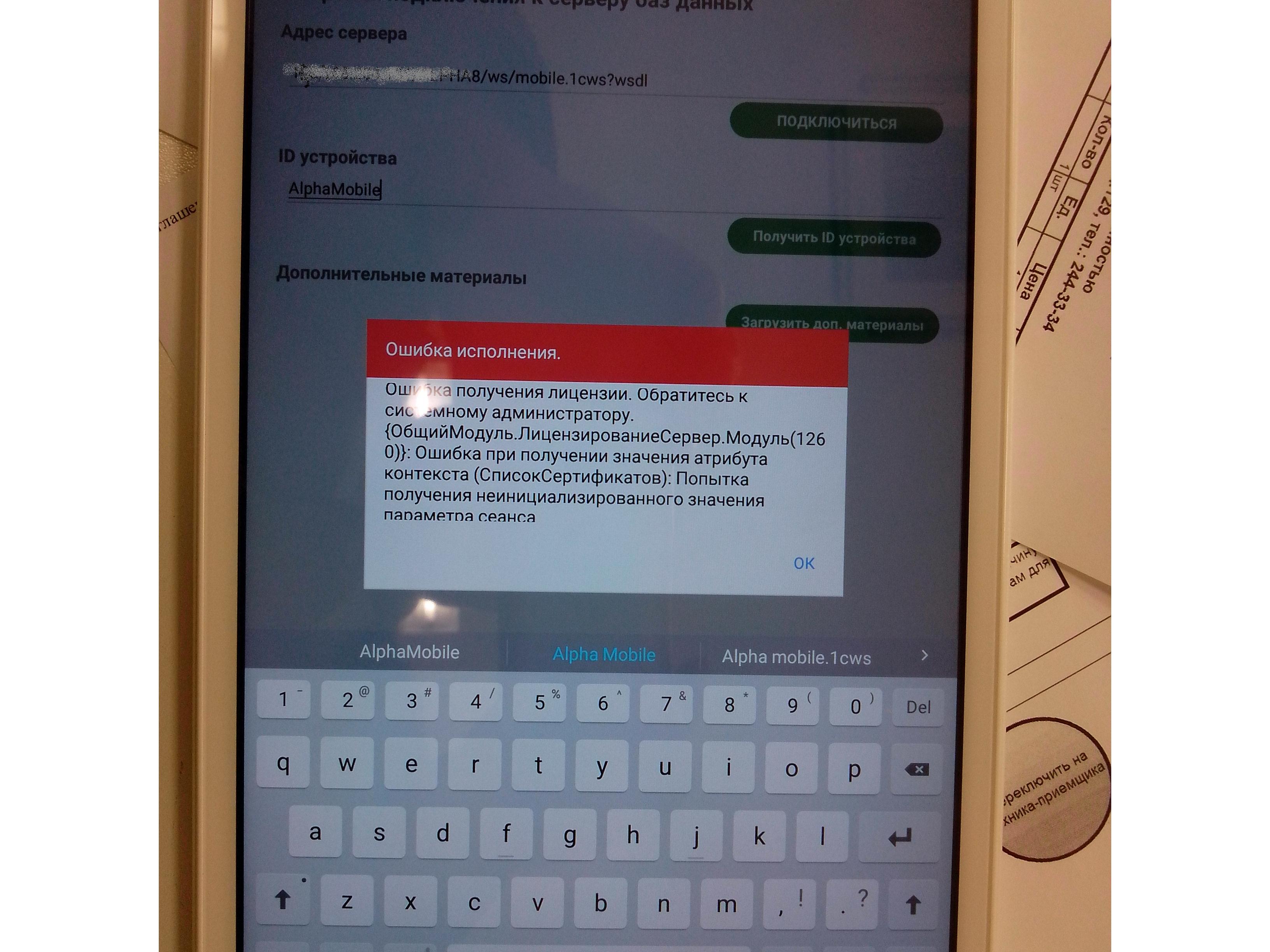

Перестал работать мобильный приемщик.
Добрый день! Вот такая ошибка - как побороть?

Добрый день, Юлия, уточните, пожалуйста. релиз конфигурации Альфа-Авто, версию приложения, вебсервер, платформы 1С.
Рекомендуем: переопубликовать вебсервис,  проверить доступ к вебсервису из браузера.
также уточните, какая лицензия МП у Вас куплена.
Подобные проблемы могут возникать в случае несоответствия версий клиента и сервера. Прошу предоставить информацию, которую указала Светлана.
Альфа-Авто: Автосалон+Автосервис+Автозапчасти ПРОФ. Редакция 5 (5.0.08.06), релиз приложения 1.0.15.528,апач, 1С:Предприятие 8.3 (8.3.9.2033).
