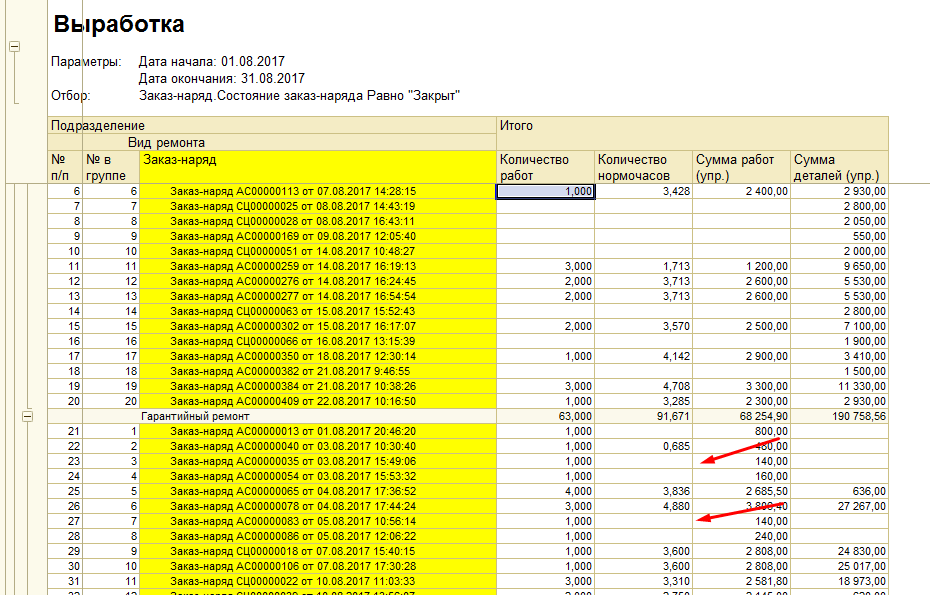

При формирование отчета выходит пустоты в столбце количество норма часов, соответственно итог не правильный. Когда вручную перепровожу документ, появляется, но не всегда. Групповое перепроводение документов пробовал не помогло. В чем может быть проблема?

Добрый день, Азамат, возможно было изменение нормочаса в ЗН и/или самих ЗН. Рекомендуем провести восстановление последовательностей.
