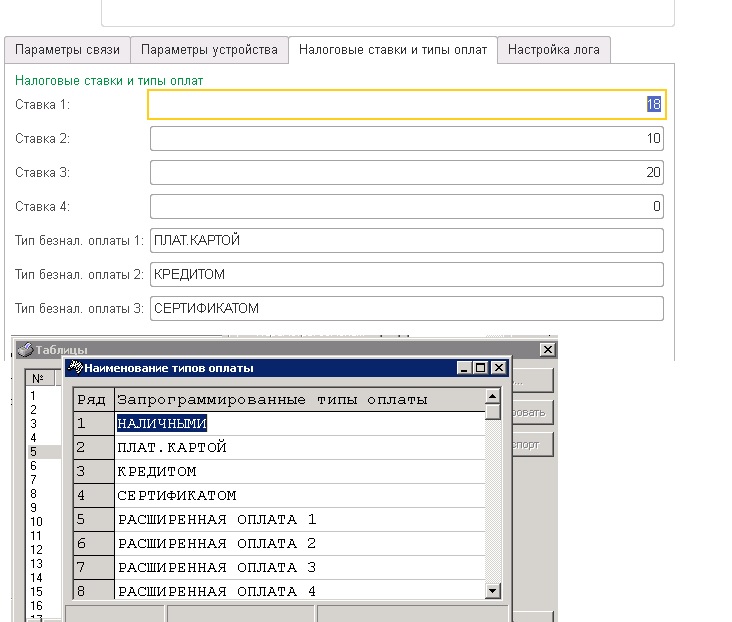

Распечатали чек ККМ, вызывает вопрос, что это  за [кред] перед названием работ? И цифра 1?
Скорее всего, оплата кредитной картой - в драйвере ккм не правильно установлены секции, и номер секции 1 - это нормально.
Иван Немирович написал:
Оплата была наличными.
Самое что интересное, это появилось только при обновлении на последний релиз.
ну щас сравню на всякий случай
Олег Сычев написал:
Согласен, сейчас посмотрел как было в 1.6.10.55, выводился только номер секции, вид оплаты был снизу чека.
Вот настройки, вроде все правильно
Олег, в чеке тег [кред] - выводится если ФФД 1.00.
Если ФФД 1.05 будет, пробелма уйдет?
Касса ШТРИХ М01-Ф
2. Касса ШТРИХ М01-Ф
1. Данный флаг ни на что не влияет, его можно не отключать в документах, при обновлении автоматически уйдет. данный флаг на обмены не влияет.
2. Олег, а у Вас Фр поддерживает ФФД 1,05?
