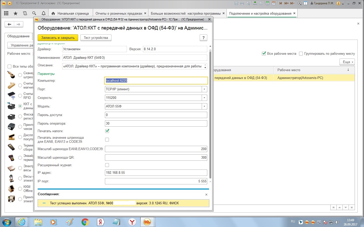

Добрый день, Александр, уточните, пожалуйста, модель фискального регистратора, версию его драйвера и настройки подключения.
1. Атол 55Ф
2. версия 8.14.2.0
3. Настройки на "картинке"
Обращаю Ваше внимание, что настройки приведены для элемента справочника "подключаемое оборудование"
созданного на другом компьютере (рабочем месте), но удачно проходит тест с другого компьютера (рабочего места).
Создан на комп. "Автосервис" а тестируется с комп. "Бух". На картинке не видно, закрыто окном настроек.
Александр, к одному ККТ можно подключиться только с одного рабочего места, и с другого уже использовать его нет возможности (только когда первое рабочее место отключится, т.е. когда подключение освободится).
