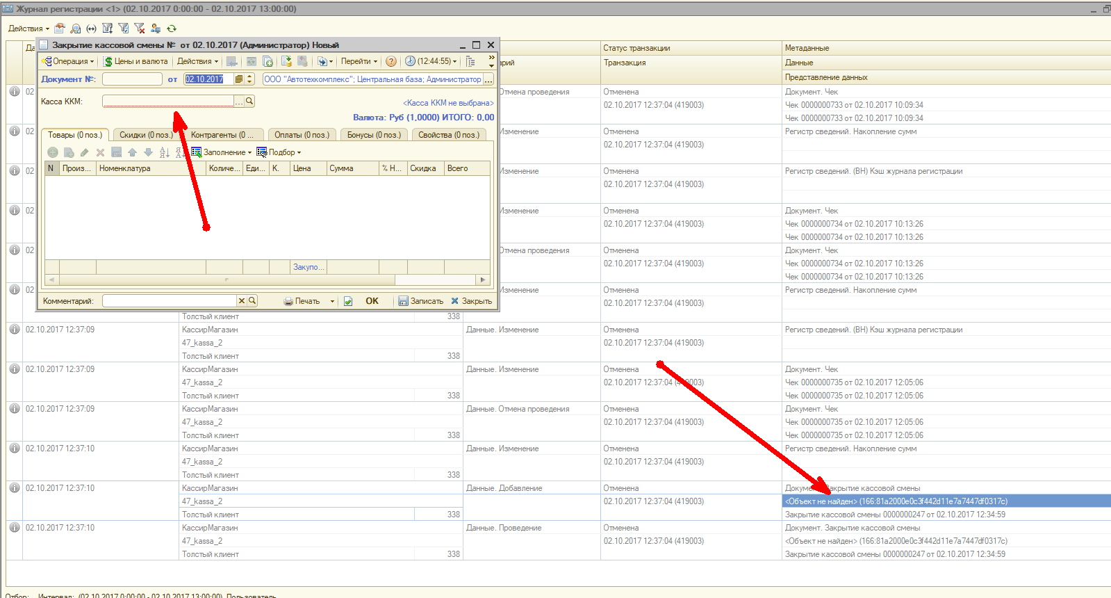

Приложил скрин того что смог найти в журнале регистрации после работы обработки

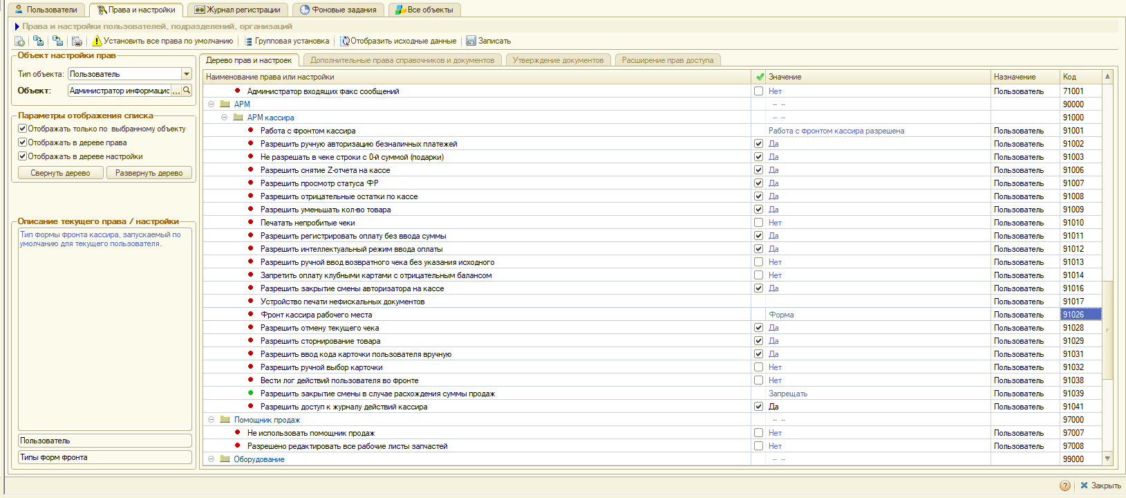

Попробуйте право 91024 "Разрешить проводить инкассацию" поставить в значение "Нет"
Этого права нет в списке, скрин приложил. Кстати и нет права автоматического формирования ПКО
Это право по подразделению. Вам нужно тип объекта выбрать Подразделение.

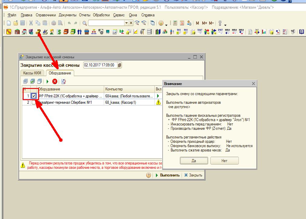

Разобрался, заработало! ларчик открывался просто:
в обработке слетела галочка в закладке Оборудование
