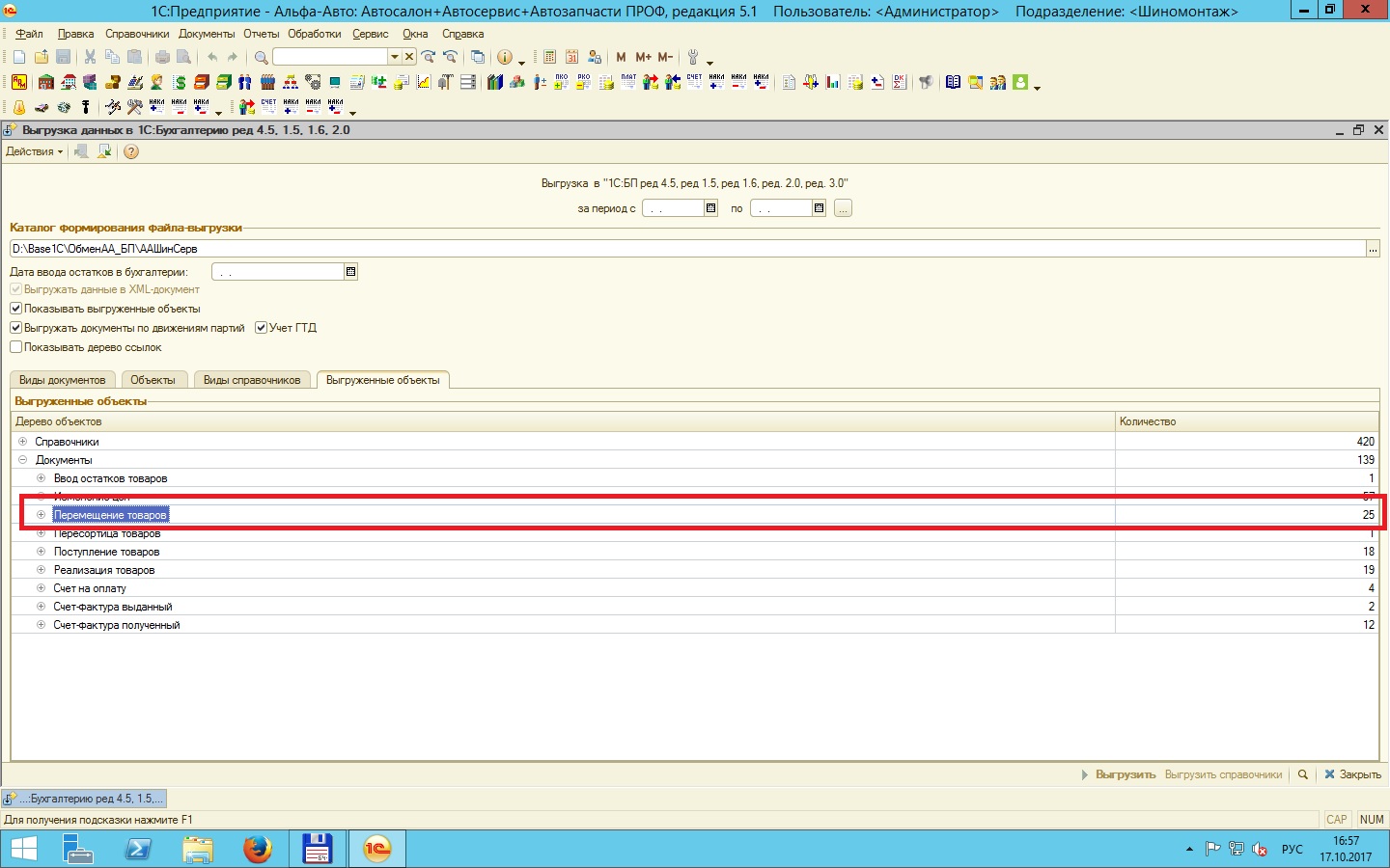

Делаем обмен из АА в Бух3, столкнулись с проблемой, в Бух3, не переносятся ни один документ ПеремещениеТМЦ, в выгруженных объектах он значится, а в загрузке его уже нет. Куда копать ?

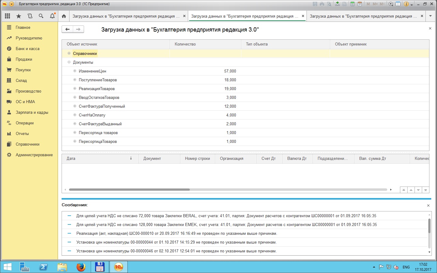

Обработку запрашивал самую последнюю. Я же написал, в АА делаю выгрузку, с отчетом о выгруженных объектах. Пишет что выгрузилось 25 документов "ПеремещенияТМЦ", делю загрузку в Бух.3, ничего нет. Смотрите скриншоты.
Александр, так документы загрузились, но нет возможности их провести из-за отсутствия товаров на указанных счетах.
Где в списке загруженных документов Вы видите, "ПеремещениеТМЦ", Вам выложить скриншот журнала ?
а отчет о загрузке посмотреть можно?..
третье окно оработки..
а сам файл выгрузки?..
и обработку загрузки бы не плохо посмотреть..
может у вас в ней что -то дописывали?..
