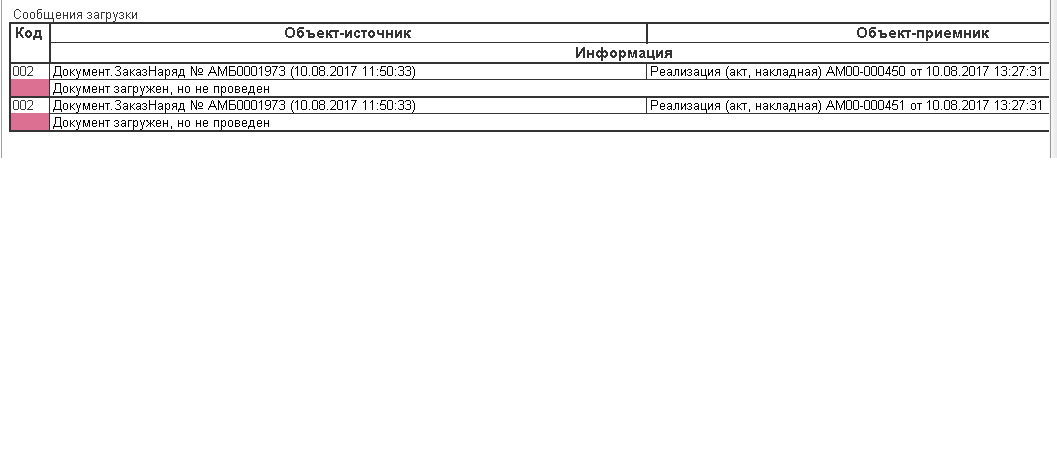

При выгрузке заказ наряда из альфы и загрузки в бухгалтерию создается 2 реализации вместо 1 по заказ наряду.
При этом алгоритм деления не понятен,часть товара пошла 1 заказ нарядом.часть другим.
В приложении фото и выгрузка данного документа

такая ситуация потому, что у вас в ЗН сделаны перемещения в два разных ЦЕХА,
поэтому делается реализация с одно цеха(склада) и со второго..
Да перемещения в производство делаются из разных складов но в заказа наряде цех 1.Соответственно списание должно быть по 1 складу цеху
Антон, если перемещения с разных складов, то будут 2 документа Реализации, т.к. склад указан в шапке документа.
не совсем пойму логики переноса .Если перемещение в производство=перемещение товаров,зн=реализация.то по логике должно создастся 2 перемещения товаров и 1 реализация.Верно?С учетом того что цех в заказа наряде и перемещении в производство 1,и разные только склады в перемещении в произвоство

посмотрите регистр Товары в производстве по ЗН и сами перемещения в производство в Альфе..
у вас там движения товаров по 2 ЦЕХам, не складам..
возможно менялся цех в ЗН..
одно перемещение было на один цех, второе на второй..
программа такое позволяет..
по файлу выгрузки видно, что в регистре Товары в производстве 2 разных ЦЕХа..

спасибо,да возможно нахимичили мастера,с цехами совершенно согласен
Все равно выходит странно,в Альфе документ 1,в таблице соответсвия(т.к в бухгалтерии вместо 5 цехов,сопоставлен1 с клад бухгалтерии он все равно дробит). Мне кажется (и 3 различным фирмам которые я веду на 4,5 альфе)  что эта логика не верная.Документ заказ наряд должен соответствовать документу,либо это должно быть параметризовано "вести анатитику по складам" и в этом случае брать с товаров в производстве а не сч товары заказ наряды

он и соответствует..
по логике в принципе правильно.. в бухе одна реализация может списывать только с одного склада.
поэтому деление на несколько разных накладных..
