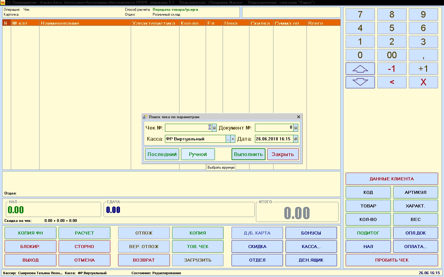

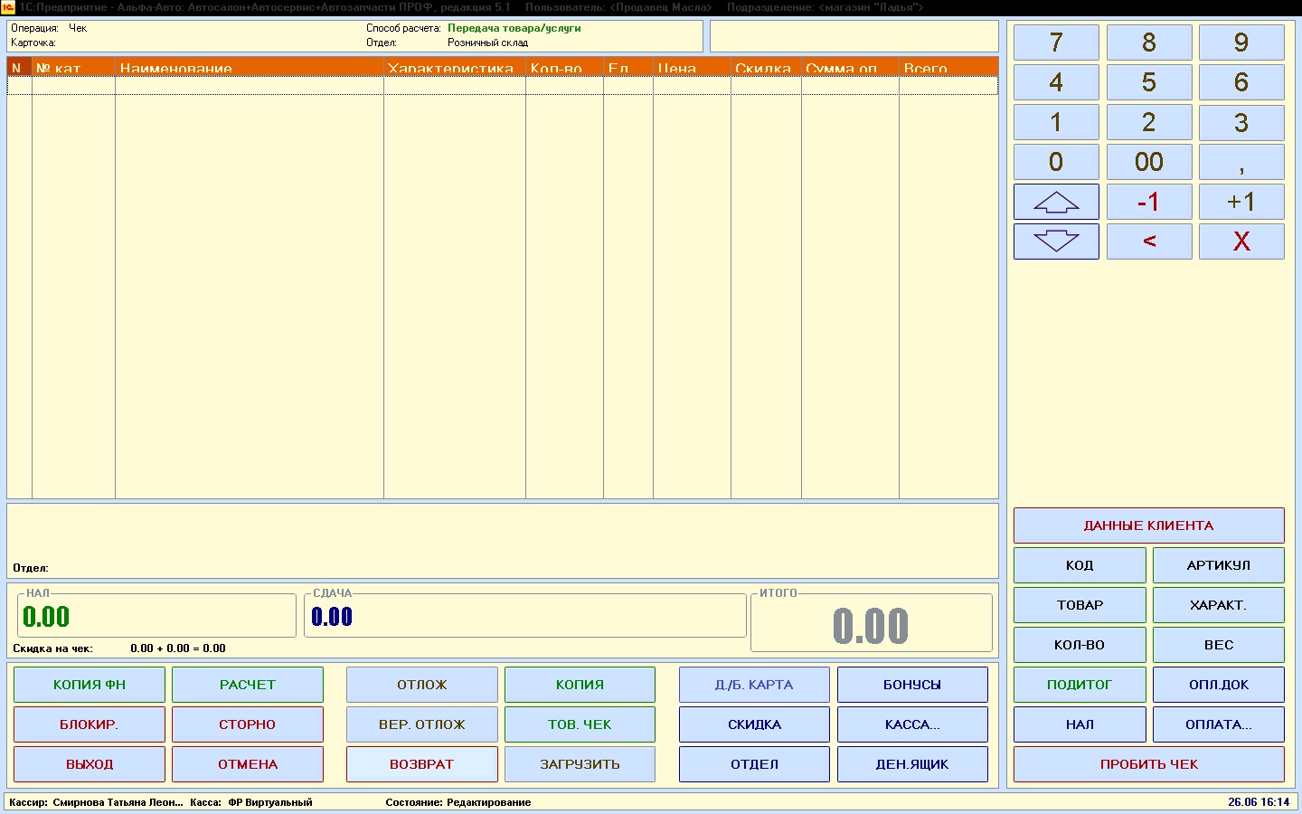

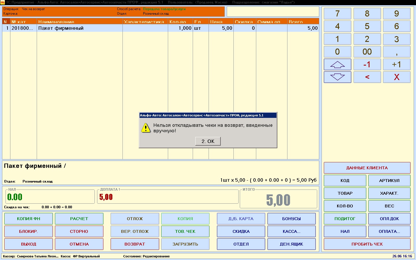

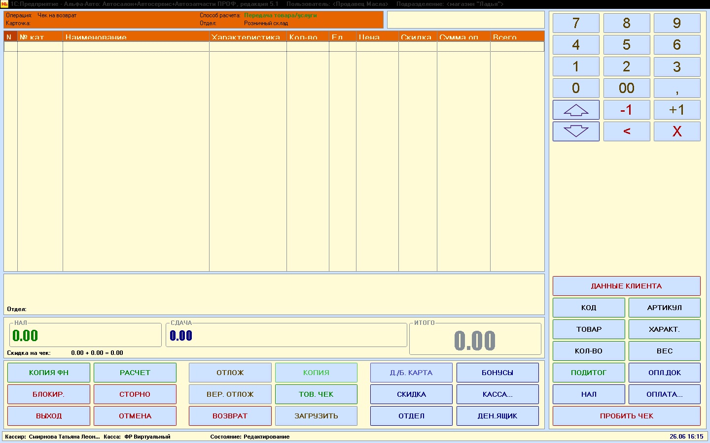

Чеки пробиваем через фронт кассира. Возврат товара осуществляется по чеку через кнопку возврат. Там вводим номер чека и дату. Далее осуществляем возврат. Была недоступна кнопка в ручную. Поставили в правах у кассира возврат товара в ручную и стало возможным возвращать товар без номера чека, простым подбором или через сканер (пикая товар) но поработав два дня при выборе ручного возврата и записи чека в отложенные стало всплывать окно со следующей фразой: "Нельзя откладывать чеки на возврат, введенные вручную!"
Почему не получается сделать возврат в ручную?
Вот визуально как выглядит
Артем, все правильно, есть только три хозяйственных операции: "Чек", "Чек на возврат", "отложенный чек". операции "отложенный чек на возврат" нет
Тогда подскажите как нам осуществлять возврат покупателю если человек пришёл без чека? Нам нужно что бы продавец выполнял минимум действий. Но возвраты так же как и продажи улетали в ОФД через фискальный регистратор.
Артем, Вы делаете возврат по ручному чеку, но зачем делать его отложенным? его можно сразу пробить.
Отложенным делаем для того что бы кассир смог пробить со своего рабочего места. т.к. фискальный регистратор у нас один, а рабочих мест несколько. Продавец делает чек отложенным, а кассир нажимает "Вернуть отложенный" и пробивает чек. Если бы физически фискальный регистратор был бы подключён к компьютеру с которого идёт продажа то проблемы не было б.
Артем, но нет в Альфа-Авто "отложенного возвратного чека", придется Вам делать возвратные чеки только на одном рабочем месте, где есть ФР, чтобы его сразу пробить.
Я понял, спасибо!
